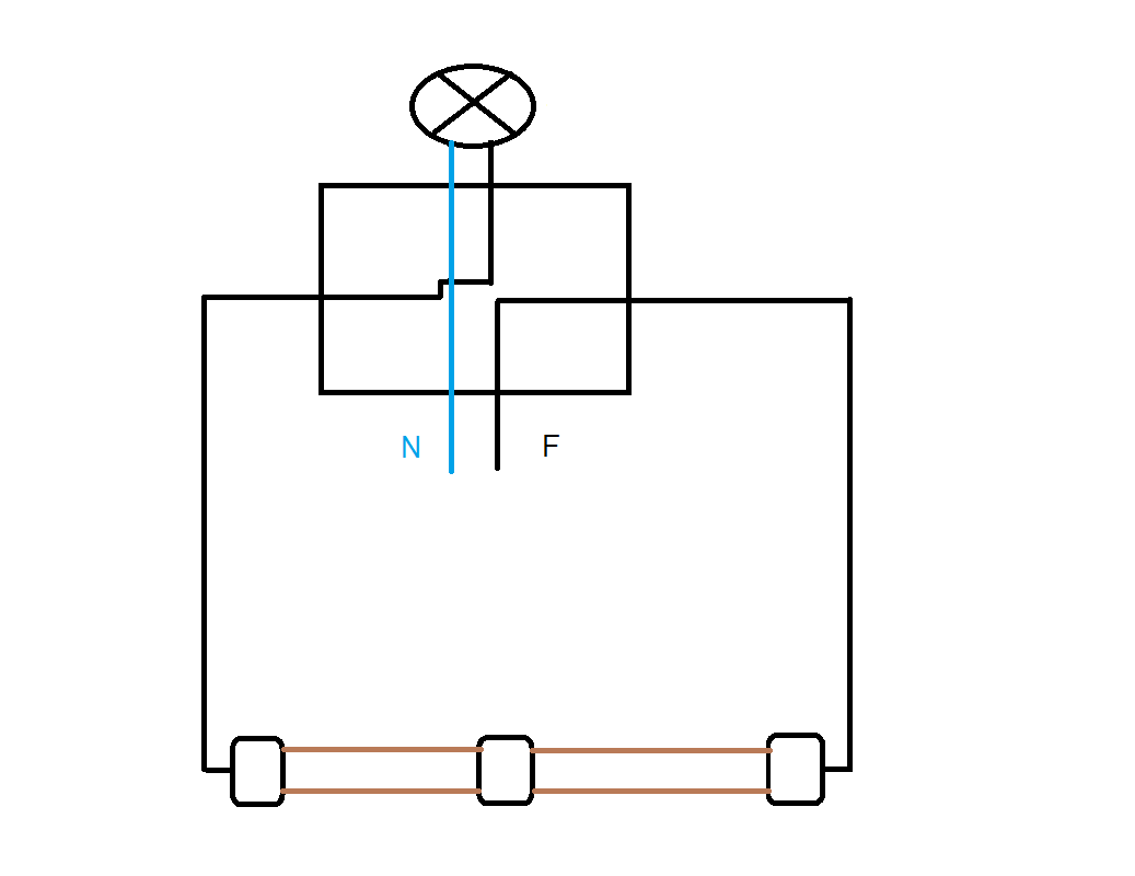

4)un problema da esporre:avevo il salone con due stanze seprate da un arco.L'arco è stato chiuso per fare due stanze.Ora,in una stanza cè l'interruttore per la luce del balcone,mentre nell'altra no.Vorrei creare il pozzetto e mettere una scatola per un interruttore futuro(quando si faranno i lavori della facciata del palazzo,faccio una traccia e metto la canaletta,poi foro in direzione della scatola e passo i fili e metto due deviatori,uno per stanza.Ti/vi sembra una cattiva idea?inoltre,esistono dei tappi per le scatole di derivazioni da tre moduli?

per la luce esterna io ti consiglierei di mettere due punti luce separati uno per porta finestra, le luci esterne è buona regola comandarle con un interruttore bipolare che stacchi fase e neutro, con i due deviatori stacchi solo la fase, se ti consigliano i relè a saltarello bipolari lascia stare se ti va in corto o verso terra una lampada non la puoi spengere.

ok,per l'interruttore bipolare per luce esterna e quindi immagino che l'idea di mettere il corrugato di fuori vada bene,ma non ho capito questa frase:
in che senso per porta finestra?è un balcone,in cui si affacciano due stanze e quindi due porte per uscire su di esso.In una cè l'interruttore,nell'altra metterei per il momento solo la scatola di derivazione vuota.
