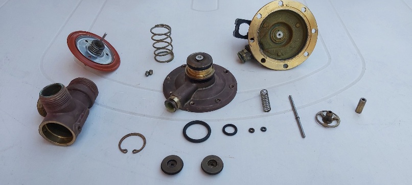

Buonasera, eccomi nuovamente per portare a conclusione l'argomento.
Questa mattina ho smontato completamente la valvola a 3 vie come si può vedere dalla foto ed ho visto che il problema del mal funzionamento era dovuto da delle piccole incrostazioni che si erano create sullo spillo centrale dove è collegato praticamente tutto il meccanismo della valvola.
Comunque, smontato tutto e tolto le guarnizioni, ho lavato ben bene con acido sino alla completa rimozione delle impurità. Dopodiché ho rimontato il tutto, sostituendo gli Oring e assicurandomi che lo spillo scorresse ma con la tensione della molla che troviamo all'interno.
Ho rimontato la valvola e finalmente dopo svariate prove (volevo essere sicuro) la valvola funziona perfettamente da questa mattina.
Come al solito ringrazio Dalmos per i preziosi suggerimenti e l'aiuto che mi ha dato, ma ringrazio anche il sito che mi riserva sempre le soluzioni a qualsiasi problema.
PS un piccolo consiglio a chi non è esperto come me. Prima di smontare la valvola vi suggerisco di fare delle foto ad ogni particolare smontato o meglio ancora sarebbe un video dove riprende tutto ciò che fate e in quale ordine, giusto per non avere difficoltà a rimontarla.
Se avete domande, sono qua, altrimenti grazie di nuovo a tutti ciao ciao
