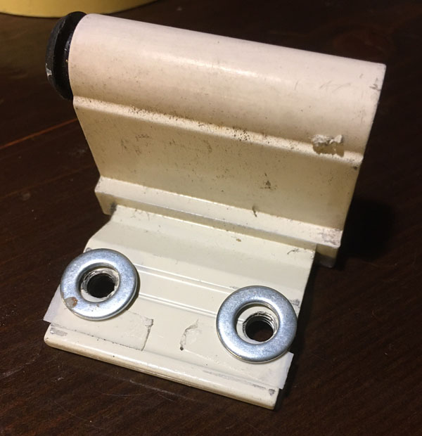

il telaio non credo sia, intanto non è intero, cioè è composto da due montanti e una traversa, sotto poi è appoggiato su un profilo d'alluminio rettangolare che lo chiude e fa da battuta alla parte inferiore dell'anta. Sia i montanti che la traversa sono fissati con viti e siliconati al vecchio infisso lamierato, quindi a meno di non volerlo non si muove.
Cmq oggi ho provato a spessorare la cerniera superiore (dell'infisso) con 2 rondelle (con l'intento di spostarla a sx) e quella inferiore (dell'anta) con una (provato solo ad inclinarla in quanto spostarla a dx è impossible).
Non so, se ho preso 1 mm di luce nella parte inferiore dx dell'anta è tutto grasso che cola...
Questo metodo non mi pare risolutivo. Se trovo un paio di cerniere in qualche rivenditore farò il tentativo di piegarle un po' e vediamo che succede.
grazie a tutti per i consigli.

prese le cerniere, più tardi provo a piegarle.
