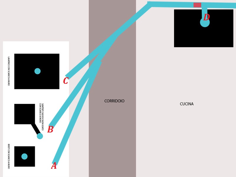

Dovresti riportare la distanza tra C e D e le rispettive altezze dal pavimento agli attacchi al muro, sempre che i pavimenti delle tre aree siano sullo stesso livello.
- bagnetto.jpg (39.71 KiB) Visto 1463 volte
Re: Quando lavatrice scarica, acqua risale da bidet - in un bagno di servizio con Sanitrit
Grazie Enrico, queste le distanze e tutto su stesso livello.
Altri dettagli:
- Da sempre, quando si utilizzava raramente il sanitrit, l'acqua risaliva un poco dal bidet. Per questo non l'abbiamo più usato. Ora sanitrit è rotto e non sò se l'acqua risalirebbe ancora, presumo di si...
- Invece il problema che dovrei risolvere ovvero che quando scarica la lavatrice, risale acqua dal bidet, non c'è da sempre.
Ha iniziato qualche tempo fà, prima il bidet si riempiva poco.. poi domo alcuni tempi ha iniziato a riempirsi a metà.... recentemente si riempe fino al troppo pieno.
Parallelamente a quando è iniziato questo problema e pressapoco negli stessi periodi, c'è stato il cambio di lavatrice (prima 5 kg ora 9 kg) e l'aggiunta dell'addolcitore condominiale.
- Un particolare che non sò se abbia importanza, ma quando la lavatrice inizia a scaricare, il bidet inizia da subito a riempirsi.. non dopo qualche secondo. Questo mi fà pensare che il problema sia da subito, non in fondo alla cucina come avevo ipotizzato... perchè altrimenti passerebbe qualche secondo prima che il bidet inizi a riempirsi.

Secondo me quel bagno non potrà mai funzionare senza il sanitrit, ma non sono idraulico. Con le pendenze che hai postate il bidet non può che essere collegato al sanitrit, magari c'è un tubo che corre dietro il battiscopa e si inserisce nella parte bassa dell'apparecchio. Quindi va ripristinato o sostituito il sanitrit e verificato che il bidet sia collegato ad esso. La lavatrice potrebbe confluire nel tubo di mandata del sanitrit ma probabilmente la valvola di non ritorno non funziona o non funziona bene e l'acqua risale in parte nel bidet.
