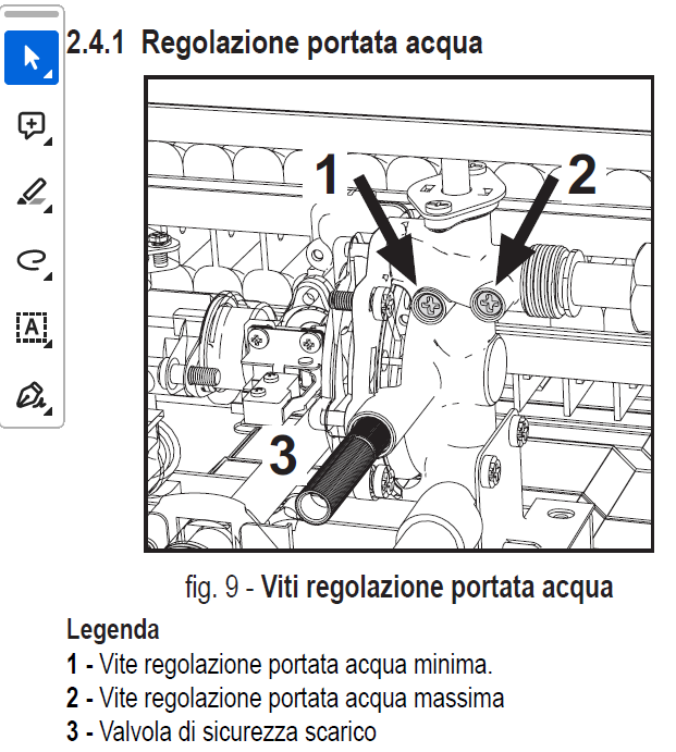

Lorenzo I94 ha scritto: mar 28 nov 2023 5:51 pm A tal proposito la ferroli mi scrive questo:
Buongiorno,
Vi informiamo che le viti sigillate sono sigillate di fabbrica e regolano il passaggio di acqua con posizione della manopola di minimo flusso e di massimo flusso e non vanno manomesse.
Cordiali saluti
Segreteria Service Ferroli S.p.A.
Immagino si riferiscano a quelle due sul boiler. Ma non si è detto che una regola la temperatura dell'acqua e l'altra la potenza del gas? :shock: :-o : Eeek : Sicuramente qualcosa ci sfugge... ma certo non si può dire che le loro affermazioni brillino per chiarezza. : Fuck You :
Re: Anomalia acqua calda sanitaria
Questa la pagina del manuale riguardante la regolazione della portata nello scaldabagno, e se la portata non è sufficiente per farlo accendere, significa che c'è una errata regolazione della vite di massima. Se poi loro dicono che le due valvole sono state tarate in fabbrica e non vanno toccate, va benissimo, ma però almeno si prendano la responsabilità del malfunzionamento dello scaldabagno... visto che è ancora in garanzia.

Si, le viti che intendevano loro sono proprio quelle che hai postato.
