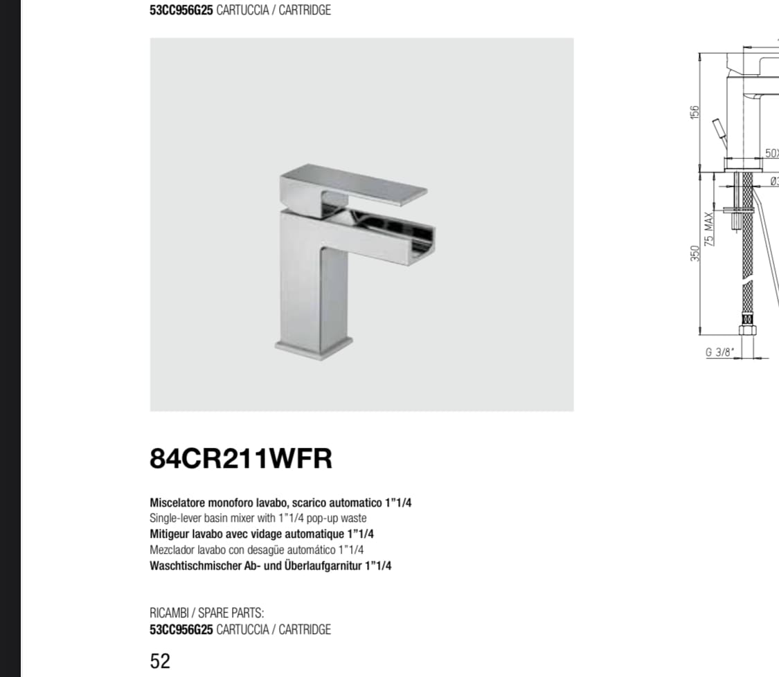

Re: Anomalia acqua calda sanitaria
Intanto ti ringrazio per tutte le indicazioni.
i rubinetti nello specifico sono questi che allego in foto, e non quello precedente (non trovato il modello). A breve saranno sostituiti perché, il getto è troppo lungo e va a finirmi fuori dal lavandino schizzando ovunque.
Scusami la domanda che magari può sembrarti stupida ma sono ignorante in materia:
Se per misurare la portata devo mettere massima potenza e miscelatore tutto su caldo, ma questa è anche la condizione per cui lo scaldabagno si accende sempre, non posso già escludere un problema di portata? altrimenti non partirebbe nemmeno in questo caso.
Per le altre domande proverò a cercare una risposta, mi sono trasferito da poco in questo appartamento.
PS: se puo servire a qualcosa lo scaldabagno è un ferroli zefiro eco11
- IMG_4411-min.jpeg (36.94 KiB) Visto 3851 volte
Al contrario, questa è proprio la dimostrazione che è un problema di portata: se abbassi il getto, per non farti uscire l'acqua dal lavandino, riduci la portata sotto la soglia impostata sullo scaldabagno e, giustamente, questo ti si spegne. Se cambi il rubinetto e ci metti un monocomando normale, vedrai che lo scaldabagno non ti si spegne più. Quindi la portata della calda va benissimo... è solo tutto un problema di rubinetto che lo devi regolare ad un flusso troppo basso.Lorenzo I94 ha scritto: dom 15 ott 2023 1:56 pm
