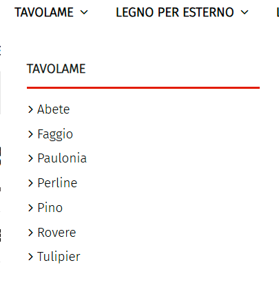

Screenshot 2024-08-26 162944.png (17.3 KiB) Visto 2771 volte
Messaggi: 17882
Re: mod scrivania ikea
si la paulonia è un legno tenero, leggero e resistente, se le misure
non sono quelle che ti servono la dovrai tagliare e smussare i bordi,
poi gli dovrai applicare due mani di fondo e una di finitura
