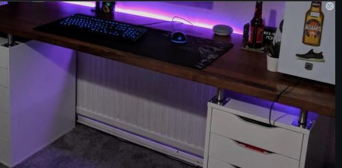

Ciao a tutti, sto vedendo su internet questa tipologia di scrivania con due tiretti alex, 8 gambe "capita" e un piano come nella foto
Secondo voi visto che le gambe sono "appoggiate" rende la scrivania molto instabile? è possibile trovare qualche miglioria?
- Senza titolo.jpg (17.9 KiB) Visto 3991 volte

più stabile di così non può essere, l'importante che il piano
e i piedi siano fissati tra loro e a loro volta siano fissati alle cassettiere

il problema è proprio che non sono fissati, come posso fare in un modo che sono fissati?

intanto nella foto sono messi al contrario, perché la piastra dei piedi
andrebbe avvitata al piano della scrivania, dopodiché puoi valutare
se tirando la scrivania questa scivola nonostante i piedini di gomma,
in questo caso ci potrebbero essere diverse soluzioni;
- incollare i pedi alle cassettiere con colla poliuretanica o col biadesivo professionale,
- fare una fresata da 1 cm nelle cassettiere in modo da incastrarci il piede,
- se il piedino in gomma non si sfila facilmente valutare la possibilità di
avvitarci una vite da dentro la cassettiera

e quale mi consigliesti di fare? ho visto all'interno di quelle gambe e sono vuote, quindi devo vedere altro

un'altra soluzione potrebbe essere quella svitare il piedino
in gomma ed avvitarci da dentro la cassettiera un perno
filettato con rondella

I piedini di legno eviterei perchè sul piano ho due monitor e un pc, quindi la mia paura che con la vibrazioni o altri mi trovo tutto a terra.mariobrossh ha scritto: lun 03 giu 2024 5:08 pm intanto nella foto sono messi al contrario, perché la piastra dei piedi
Per quanto riguarda il discorso delle viti nella cassettiera, mi è stato detto e ho letto che all'interno del panello è formato da tipo carta, quindi filettature non penso che si possono mettere.
Un altra soluzione è quella di mettere le gambe sotto le cassettiere

forse non mi sono spiegato bene, se il piede si svita tu avrai
all'interno qualcosa come un dado filettato, a questo dado devi
avvitarci un perno che farai passare attraverso un foro passante
praticato nella parte superiore della cassettiera in corrispondenza
dei piedini
dei piedini

quello è un altro modello, questo qui, https://www.leroymerlin.it/prodotti/fer ... 26684.html

questo come ce lo avviti al piano della scrivania ?

tipo quello, posso mettere un filetto che mi permette di attaccare alla piastra, al massimo dovrò trovare gambe che cambiano la misura, cosi tolgo il piedino e metto il filetto?

si quelle piastre vanno bene ma devi metterci un tubo vuoto
a misura per coprire il perno

in che senso? se lo dovessi fare tu quel progetto cosa prenderesti?
