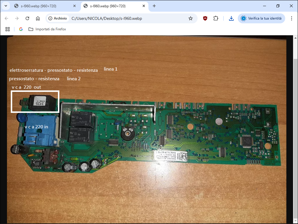

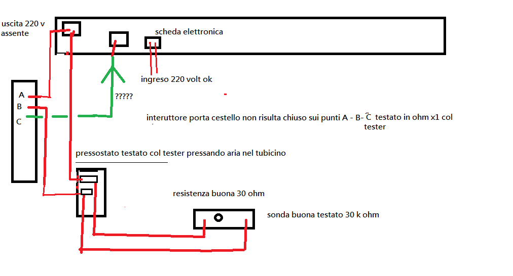

vi posto lo schema che ho disegnato io dei contatti e chiedo l'interuttore porta in queste condizioni va a disabilitare anche la tensione sulla resistenza tramite il pressostato?
no, a parte la scheda l'unico componente che può farlo è la sonda di temperatura

forse ho sbagliata la domanda e chiedo
l'interuttore porta in queste condizioni va ad abilitare anche la tensione sulla resistenza tramite il pressostato ? ricontrolla la mia nuova immagine e vedi pista verde che dall'uscita dell'interuttore porta oblo'(non chiusa ) rientra nella scheda elettronica
la sonda dopo che la resistenza riscalda l'acqua provvede a chiudere la 220 v sulla resistenza . Sbaglio ancora ?

Re: lavatrice rex LB560 FUNZIONA BENE MA NON RISCALDA
no il blocco porta se non rileva che la porta è chiusa non da il consenso
alla scheda di avviare il programma perché altrimenti l'acqua uscirebbe fuori dalla lavatrice
no la sonda dialoga con la scheda che a sua volta comanda la resistenza
però a questo punto non capisco perché continui a concentrarti sul blocco
porta e sul pressostato che niente hanno a che fare con la resistenza,
se hai stabilito che il relè non viene alimentato o indaghi sulla causa che
determina ciò oppure cambi la scheda

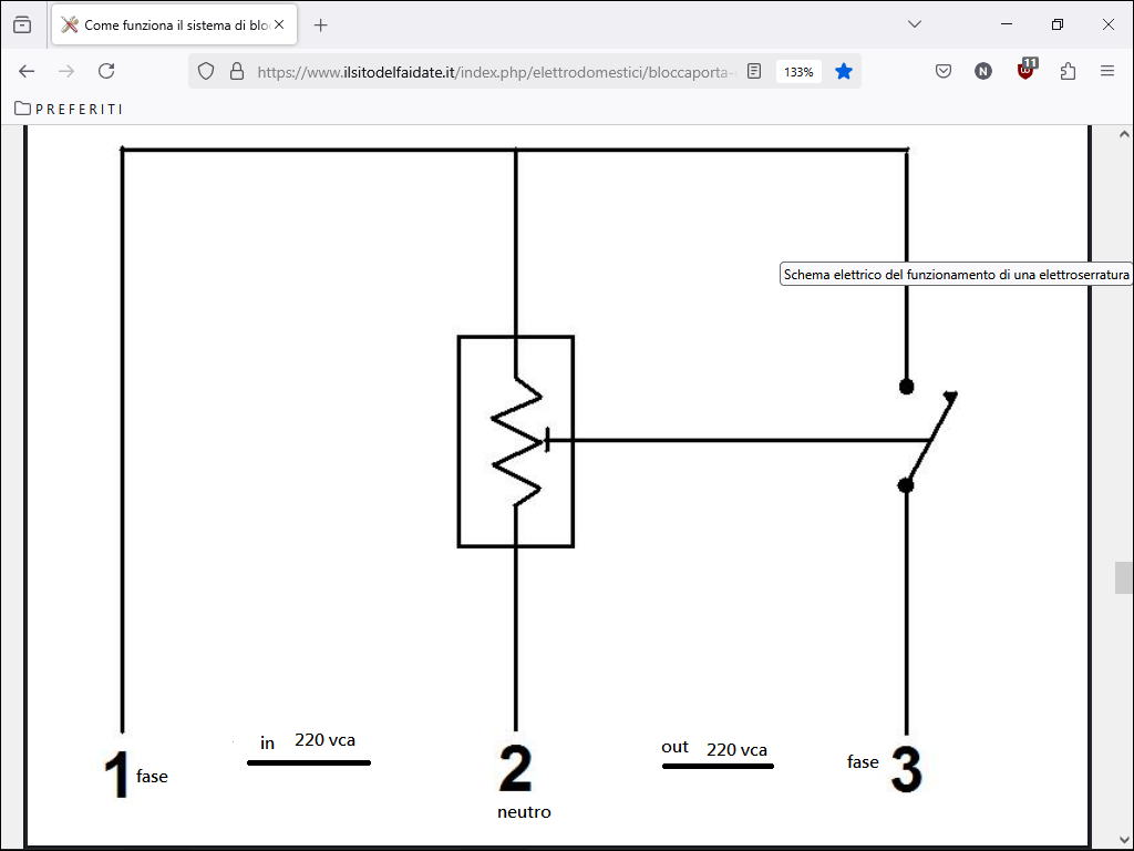

L'interruttore dell'oblo chiude il contatto solo dopo aver bloccato l'oblo e questo lo fa solo quando è alimentato.
Puoi vedere come funziona in questo articolo:
https://www.ilsitodelfaidate.it/index.p ... e-funziona
Quel contatto alimenta tutta la lavatrice quindi, come specificato anche da mariobrossh, se non funzionasse la lavatrice non partirebbe.

Capitan Farloc ha scritto: dom 02 feb 2025 8:54 pm L'interruttore dell'oblo chiude il contatto solo dopo aver bloccato l'oblo e questo lo fa solo quando è alimentato.
Quindi come da mia ultima figura i due punti A e B dovrebbbero stare chiusi quando faccio i test con acqua fredda .
in queste condizioni su questa linea dovrebbe essere presente 1 capo della rete 220 ?
Tecnico Hardware Tvc - Laptop in pensione
Messaggi: 9925
Ma scusa, secondo il tuo schema l'elettroserratura è collegata direttamente con il pressostato?
Mi sembra davvero strano questo schema, come lo hai ricavato?
Non capisco comunque perché ti fissi su questo componente, se hai letto l'articolo (e anche quello che ti ha scritto mariobrossh), viene spiegato che l'elettroserratura quando parte il programma viene alimentata con la 220 volt per bloccare l'oblo e una volta bloccato l'oblo questa chiude un contatto che alimenta tutta la lavatrice e non solo la resistenza, quindi, se qualcosa non funziona nell'elettroserratura, non partirebbe l'elettrovalvola per il caricamento dell'acqua, non partirebbe il motore che gira il cestello ecc. ecc.
se ho capito bene sulla resistenza arriva 1 linea della 220 vca, mentre l'altra linea della 220 vca gli arriva tramite la chiusura del rele' con la presenza della 12 vcc sulla bobina , ma questa tensione è assente DOMANDA posso fare un test collegando i 12 vcc da esterno con 1 alimentatore ?
