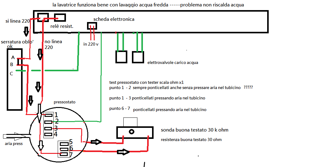

Grazie per le risposte ricevute , ora la lavatrice va bene , si è sistemato il problema del caricamento dell'acqua quindi bisogna sistemare il difetto iniziale del NON RISCALDA , la resistenza è buona , con il mio tester ho misurato 30 ohm , Domanda prima di smontare la scheda elettronica vorrei sapere se il difetto potrebbe essere causato anche dalla sonda collegata sulla resistenza .

stamane mi sono accertato che quando dovrebbe riscaldare l'acqua dall'uscita della scheda elettronica non esce la tensione di 220 vca che poi va ai morsetti del pressostato e da quest'ultimo allla resistenza .
vorrei evitare di smontare la scheda elettronica a meno che qualcuno conosce il componente che maggiormente si guasta
Vorrei sapere in che modalita' la resistenza viene alimentata in base alla temperatura scelta -
1) tensione fissa 220 vca in periodi di tempo variabile in base alla temperatura scelta oppure
2 ) variando la tensione vca con valori diversi esempio ( 220 / 200 / 180/ 160 /vca )
avevo pensato di fare la seguente modifica - staccare i due cavetti dalla resistenza della lavatrice e collegarli a una resistenza usata ( ma buona )per mettere in condizioni che la scheda elettronica non va in errore al caricamento dell'acqua
collegare alla resistenza originale della lavatrice i due morsetti di un cavo collegato direttamentee alla presa di corrente tramite un interuttore in modo da poter scegliere dopo il caricamento dell'acqua quando accendere e quando spegnere
ringrazio anticipatamente chi mi vorra rispondere alle mie domande Grazie

Se la resistenza ha un valore di 30 ohm è buona .
Controlla il sensore ntc che valore di resistenza da scollegato dal cablaggio , poi ricollega il connettore,
Poi stacca il corrispettivo connettore sulla scheda e vedi se misuri lo stesso valore .
Se dovesse essere tutto ok. ,
Bisogna controllare il funzionamento del relè che pilota la resistenza , ed eventuali saldature fredde dello stesso .
Oppure saldare due fili sulla bobina del relè collegarci i puntali del tester e aspettare per verificare se questo viene alimentato o no .
Che è di fondamentale importanza .

Re: lavatrice rex LB560 FUNZIONA BENE MA NON RISCALDA
graziedalmos ha scritto: mer 29 gen 2025 12:52 pm
se non viene alimentato senza schema come faccio a vedere quale componente crea questo problema ?

Controlla i connettori e controlla se su uno dei contatti del relé trovi la 230V, chiaramente con l'altro puntale sull'altro filo che porta la 230v. Se i faston hanno una protezione in plastica, controlla che la parte metallica non sia cotta e stringa adeguatamente.

Dalmos ti ha spiegato di fare tutta una serie di controlli prima di cercare un eventuale componente sulla scheda.Nicols ha scritto: mer 29 gen 2025 7:23 pmgraziedalmos ha scritto: mer 29 gen 2025 12:52 pm
Fai prima le altre prove, poi se non c'è alimentazione si passa allo step successivo (che è più complicato dei precedenti)... fidati
Facci sapere l'esito dei controlli.
