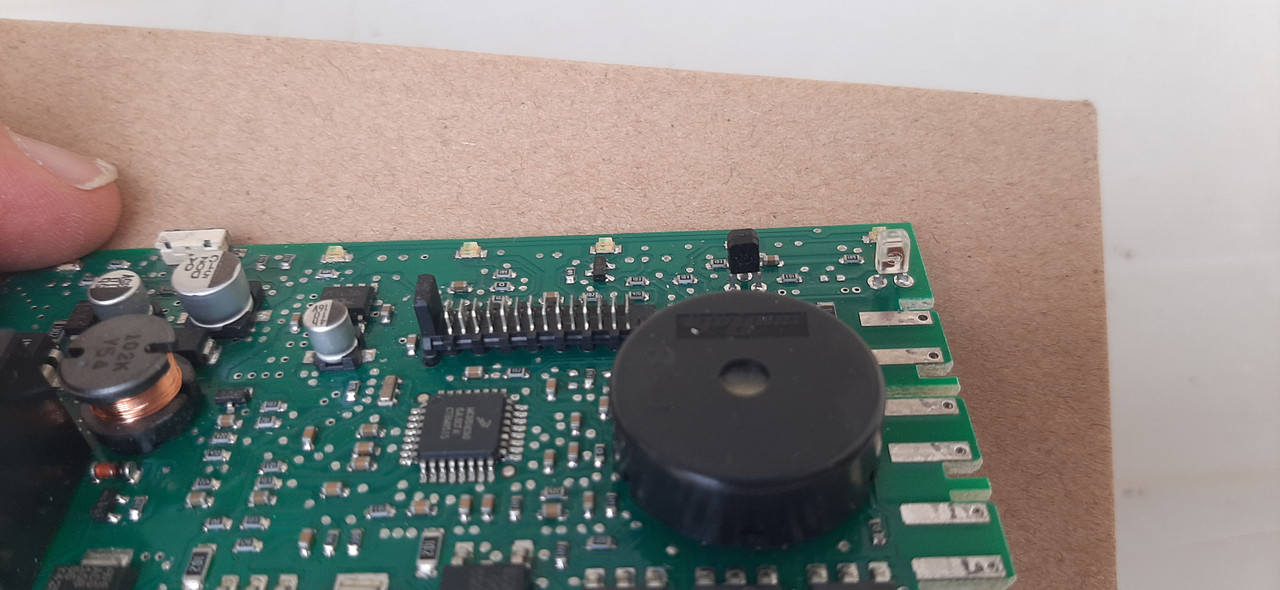

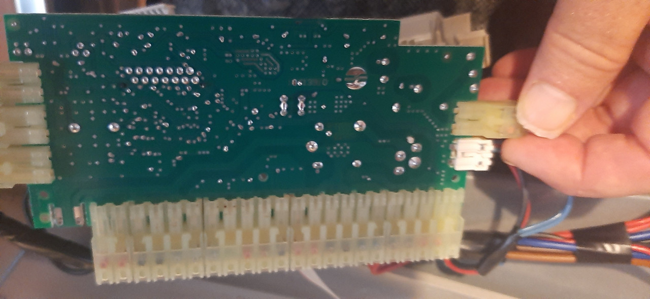

Fai foto, ambo i lati, della scheda. Prima di staccare i connettori fai delle foto, così se ci sono connettori simili non sbagli a rimontarla.
Re: Lavastoviglie TEKA DW7 60 FI errore codice E8 e poi E6
Quella lato componenti può andare, l'altra non mi si apre. Puoi cominciare a misurare la tensione sugli elettrolitici segnati dalla freccia rossa, tester in corrente continua 20V. Poi c'è un componente che non riesco a vedere bene, nel rettangolo rosso, servirebbe foto di quella zona. Ultima, servirebbero le sigle dei componenti che ho numerato da 1 a 7. Le sigle non sono chiare, non so se è colpa della foto.

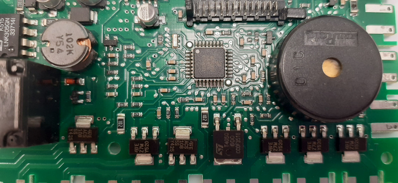

Ho staccato la scheda dai connettori sperando di poter fare delle foto migliori e soprattutto che siano di più chiara lettura.
Intanto ti mando le foto...per la prova test degli elettrolitici mi procuro un tester nuovo in quanto quello che avevo l'ho reso inutilizzabile (era vecchio e di quelli economici...addirittura senza fusibili).
Ok le foto ora sono perfette. Aspettiamo il tester. Per le misure bisogna fare attenzione a non provocare cortocircuiti, ok? Ciaramente per fare misure in tensione, come ti avevo detto, dovrai rimontare la scheda e accendere la macchina.

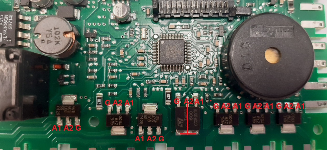

La corrente continua c'è , a monte non ci sono problemi. Ora bisogna controllare i triac, sono quei componenti con tre pin che avevo segnati da 1 a 7.
Servirebbe un tester analogico (quelli a lancetta) ma un primo controllo si può fare anche col tester digitale. Guardando i componenti con i piedini in basso, lato sigla i pin si identificano così: A1 A2 G. Tra A1 e A2 deve esserci resistenza infinita o molto alta, anche invertendo i puntali ma tenendo sempre i puntali su A1 e A2 e cortocircuitando G con A2 il triac deve attivarsi e condurre. Queste prove le farai con la scheda scollegata.

Su tutti, in effetti (come dici tu), puntale rosso su A1 e puntale nero su A2 (anche invertiti) mi dà resistenza infinita (1). Cortocircuitando A2 con G su tutti mi dà valori tra 71,0 e 73,7...tranne che su 2 triac che mi restituisce valore infinito (1): il primo triac e il terzo (i 2 con i piedini rivolti verso il basso per capirci...gli altri triac hanno i piedini rivolti verso l'alto). Il triac un po più grande non ho fatto test perché ha "solo" 2 pin collegati alla scheda e non so come impostare verifica.

Ti ho segnato tutti i pin, ricontrolla. Quello grosso A2 è sul pezzetto centrale o sull'aletta di contatto. Come te la cavi col saldatore?

Comunque controllato anche triac grosso e, A1 e A2 valore infinito...cortocircuitando A2 con G valore di 73,3.
Ricontrollato anche gli altri e ti confermo i 2 che non si "attivano" (valore 1).

Sì, se non si attivano vuol dire che sono interrotti e vanno cambiati. Dovresti seguire i fili connessi a A2 dei triac guasti per vedere cosa alimentano. Perché? perché i triac potrebbero essere bruciati a causa del carico che ha un problema. Per esempio, una pompa bloccata o col motore guasto può far bruciare il triac o il mosfet, ok? Fai un segno sui triac che non innescano. Se nella tua zona c'è un rivenditore di componenti elettronici, scriviti le sigle o meglio fai una foto chiara e vedi se riesci a procurarteli, altrimenti c'è internet.

Intanto ho provato a cercare nella mia zona se trovo TRIAC equivalenti portandomi la scheda. Al quarto tentativo sono finito presso uno studio di un signore che ripara elettrodomestici e mi ha detto che NON ripara schede di lavastoviglie e mi ha testato (con i suoi strumenti) i due TRIAC che per me erano difettosi e mi ha detto che invece sono a posto (?? Mah).
Io gli ho chiesto comunque di darmene 2 nuovi...ha controllato sigle...e mi ha dato i 2 TRIAC. A casa ho riprovato più volte tester su questi 2 della mia scheda e...continua a darmi risposta infinito (mentre tutti gli altri TRIAC rispondono con un valore).
Tra l'altro, controllando sigle dei 2 TRIAC che mi ha dato riportano FT01 03MN28H mentre sui miei c'è ACS 108 5s Y425...sono comunque equivalenti o si è sbagliato ?
