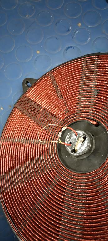

la continuità della bobina di induzione l'hai testata ?
Lupo83
Messaggi: 3079
Re: Piastra induzione non funziona
Messaggio da Lupo83 »
Ultima prova. Tester in cc portata più alta, puntale rosso sul + e nero sul D . non D ma C , cioè il pin centrale o l'aletta
ho attaccato la piastra e dopo 20secondi si è spenta e non si è riaccesa più(sembrava stesse staccando la tensione in tutto il garage,ma ha resistito).
Comunque non segna niente con tensione in CC nei punti che hai detto.
se intendi la bobina grande rossa,si,cè continuità.

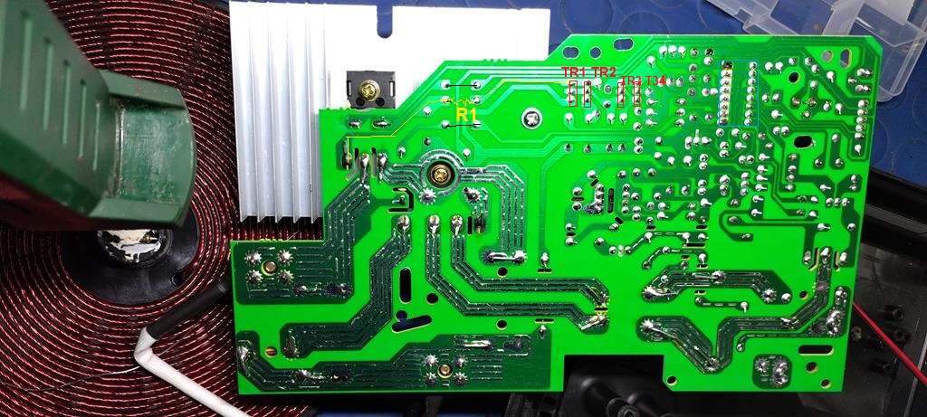

Secondo me manca il pilotaggio sul G del MOSFET. In sintesi queste piastre con un solo MOSFET hanno un funzionamento molto semplice. C'è un generatore di onda quadra che manda un segnale di 12/15 V sul G del MOSFET e questo conduce. Chiaramente non possiamo misurare l'onda quadra, servirebbe l'oscilloscopio, ma a tutto c'è rimedio. basta seguire a ritroso il tratto da G al generatore che penso sia L'inegrato segnato con rettangolo blu. Dovresti dirci la sua sigla e quelle dei transistor nei rettangoli rossi, TR1, TR2, TR3 e TR4. Misura anche il valore di R1 segnata in giallo.
piastra induzione.jpg (204.53 KiB) Visto 14459 volte
