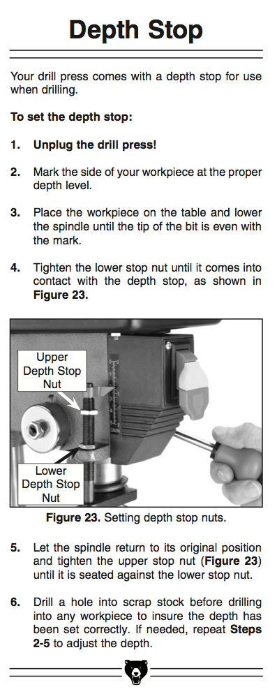

Sulla barra filettata dell'indicazione di profondità ci dovrebbero essere un dado con controdado, basta abbassare il mandrino alla profondità desiderata e poi portare il dado più in basso a contatto con la flangia rossa e serrarlo leggermente con il controdado..palloncini90 ha scritto: ho provato ma indica solo di quanto scendo non blocca niente c'è pure la possibilità che sia stato montato male visto che era gia montato
devo guardarmi con calma il manuale e vedere dove sta il problema

Probabilmente parli di un altro modello perché da quello che fa vedere il manuale non è così.dogsandwood ha scritto: Sulla barra filettata dell'indicazione di profondità ci dovrebbero essere un dado con controdado, basta abbassare il mandrino alla profondità desiderata e poi portare il dado più in basso a contatto con la flangia rossa e serrarlo leggermente con il controdado..
come si vede dalla foto al n° 12

Quello in foto è il modello vecchio... Il PDF che si trova su Kompernass riguarda quello.. Allego una schermata del nuovo versione Grizzly che è uguale al Parkside attuale

in effetti quello attuale con quell'astina fa proprio caxxre : Lol :

infatti il mio dovrebbe avere il bloccaggio indicato con il numero 12
solo che non blocca nulla
Re: Trapano a colonna da banco
Segui le istruzioni del manuale.
Ruotando la ghiera limiti la corsa di discesa, trovata
la posizione, la blocchi con la vite.
E molto più pratico che il modello nuovo :mrgreen:
