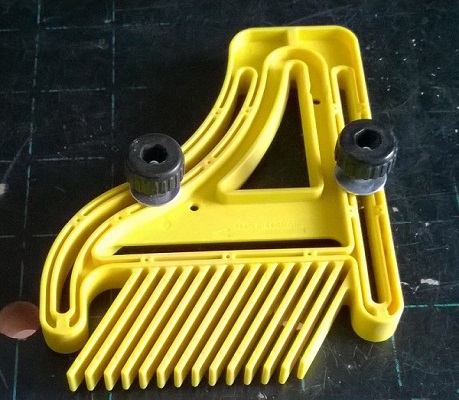

otik ha scritto:Dovrei creare questi pettini, idee su come realizzarli?
Se intaglio il legno per fare i pettinini mi sa che alla lunga si romperebbero non è plastica.
Perché andare a disturbare l'ufficio complicazioni affari semplici?
Visto che per pochi euro li vendono già fatti?
Spingipezzo - .jpg (114.92 KiB) Visto 6020 volte

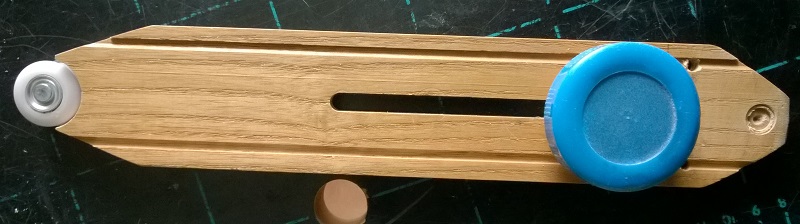

Io mi sono fatto e uso anche questo

del primo non ne ho mai avvertito la necessità ne sul banco sega ne sul banchetto fresatrice
il secondo non ho capito cosa sia :oops:

beh scintilla, per pochi euro mica tanto, guarda quanto se li fanno pagare su amazon...
e comunque il primo l'ho già fatto e provato stasera, il secondo anche per me è un mistero ;)

Ha la stessa funzione, si appoggia la rotellina contro il pezzo così non può sostarsi dalla guida mentre s spinge verso la lama.

ah bello e decisamente meno ingombrante

Ecco uno degli spingipezzo
Qui sto ultimando il pettine orizzontale
