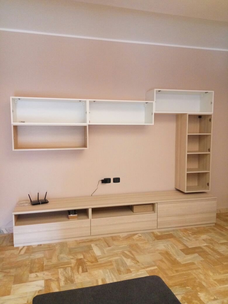

in attesa che il laccatore finisca le antine abbiamo montato la parete attrezzata,
come potete notare, rispetto al progetto iniziale sono state fatte delle modifiche
perché il muro aveva una pendenza all'indietro di ben 2 cm, quindi poggiando la
vetrina sulla base il pensile poggiato sopra si discostava dal muro impedendone
il corretto allineamento, Il problema è stato risolto appendendo pure la vetrina
e sollevandola di 5 cm, tutto sommato non è male.
Il resto della composizione è stata stravolta dai committenti ..........contenti loro..... :(

molto bella come parete...complimenti mario, come sempre impeccabile. Aspettiamo il finale :D
Re: Parete Attrezzata work in progress
bravo Mario,
sembra vera
:mrgreen: :mrgreen:

Beh, già così fa la sua figura...
figuriamoci quando sarà terminata ;)
Complimenti Mario

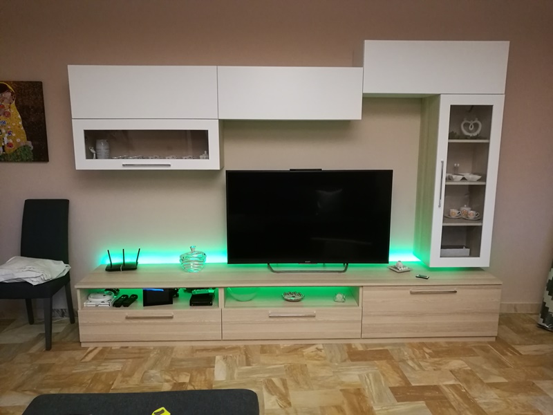

Messaggi: 17891
Finalmente anche questa è fatta : Yahooo : : Thanks :
p.s. le luci non è opera mia :(

Meraviglia!!
ooooooooooooh top.....le fortune di avere qualcuno che sappia fare qualcosa (anche se a volte sarebbe meglio non saper far niente :D )

Spettacolare!!!
Mario ci stupisce ora anche con gli effetti speciali :lol: :lol: :lol:
Le lucine a led ci stanno benone, ma il mobile è spettacolare anche senza ;)

Grazie, mio figlio dice che rilassano guardando la tv mah :?
in effetti ho avuto modo di "provare" i led la sera con televisione accesa ed effettivamente "alleggerisce" l' occhio..... magari non verde, forse più sul giallino/arancio però vabbè son gusti o comunque ognuno ha il suo modo ;)
