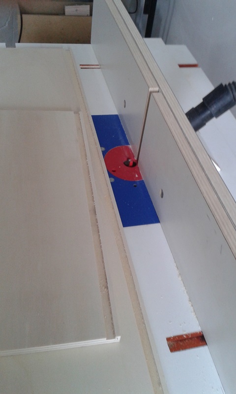

riprendiamo i lavori ...... :)

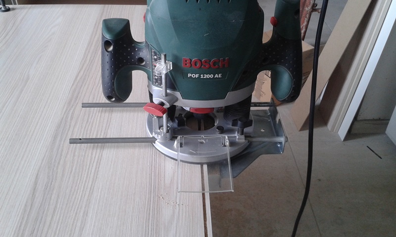

scanalatura interrotta, meglio farle con fresatrice a mano

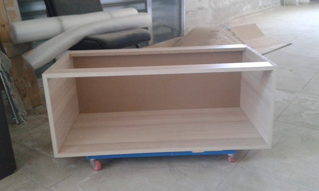

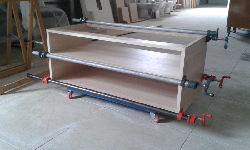

secondo modulo cassetto con vano a giorno finito

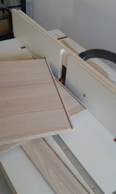

scanalature da 10 mm per il fondo dei cassetti

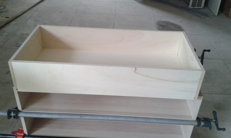

cassetto pronto incollato e spillato con chiodini da 32 mm

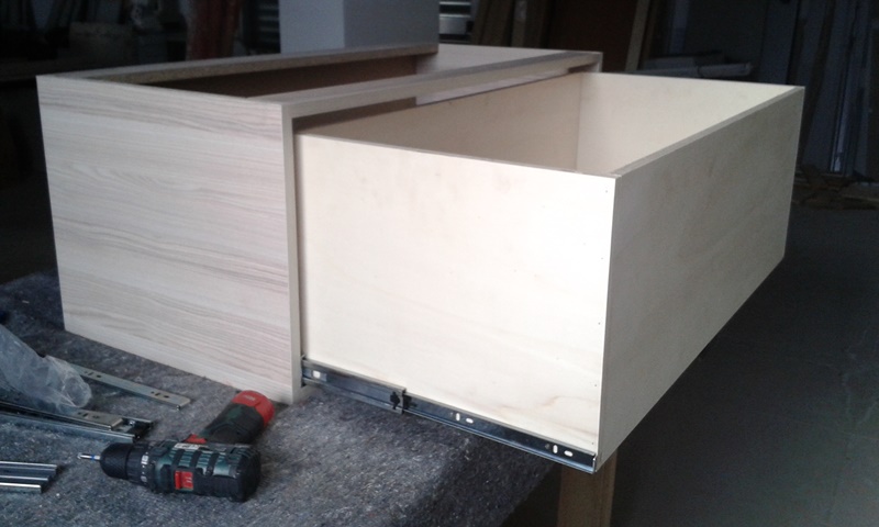

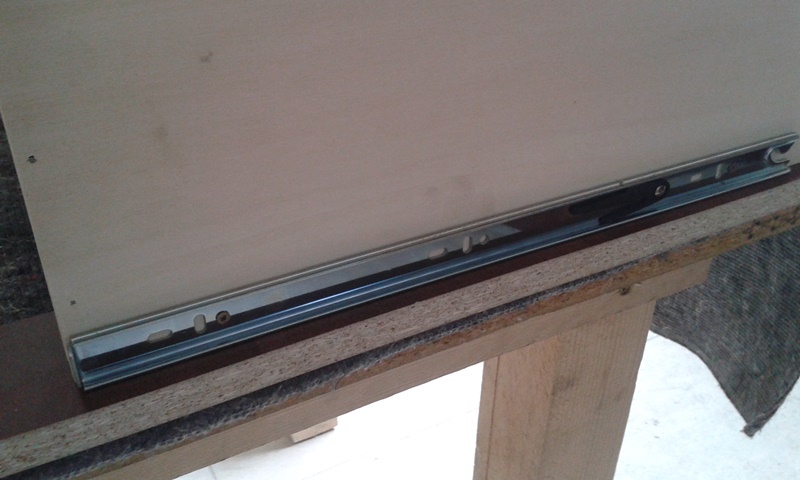

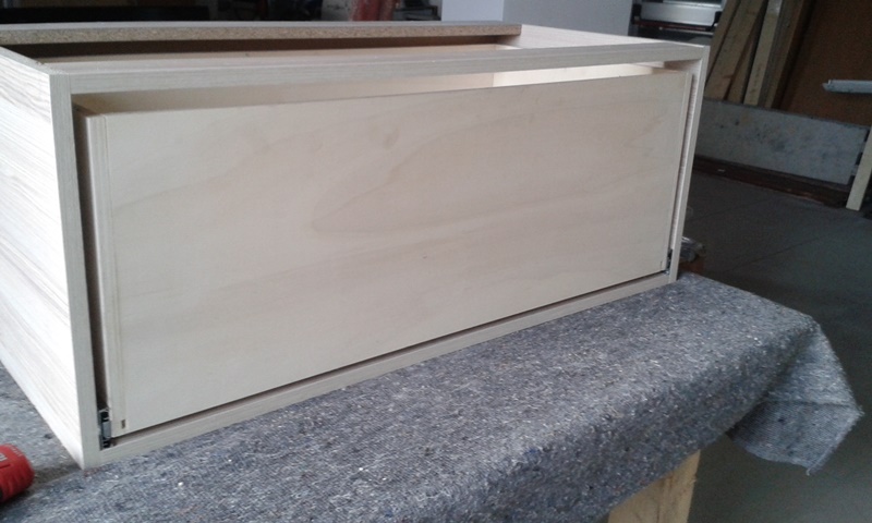

montaggio guide del cassettone
estrazione totale e chiusura frenata
