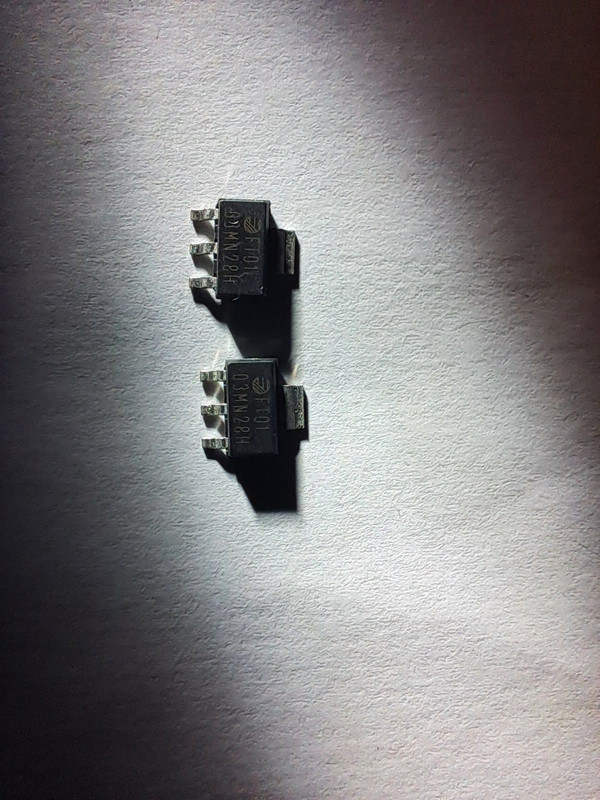

No! bisogna trovare il datasheet e con la sigla che hai postata non trovo niente. Fai una foto dei componenti che ti ha dato con la sigla leggibile. Se li hai controllati bene come ti ho detto, rispettando i pin, sono rotti.
Fai anche un segno sui triac sospetti.

Riesci nella lettura Enrico?
Purtroppo la scritta è poco chiara.

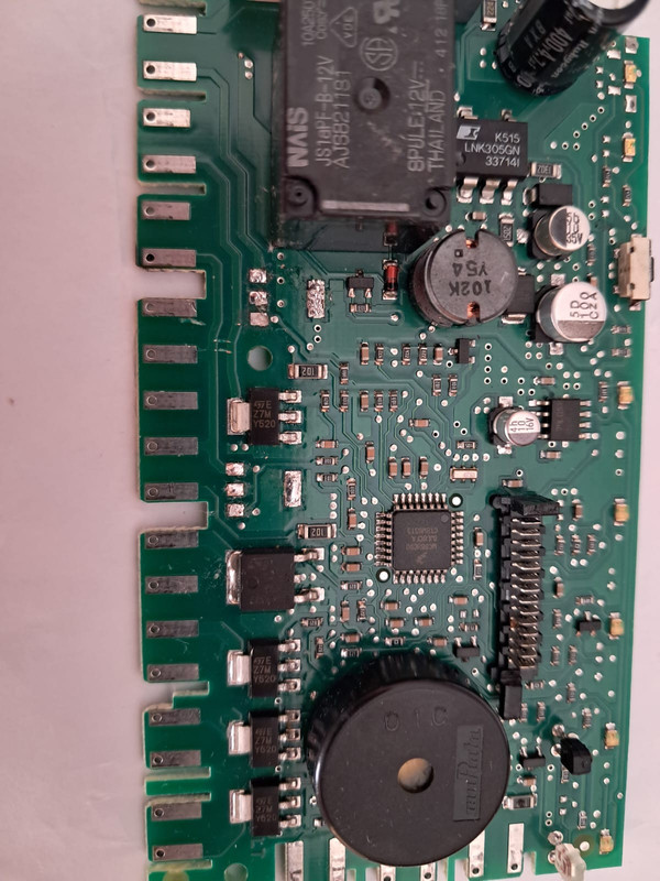

E questa la mia scheda. Ho segnato con un puntino blu i 2 sospetti (in sostanza il primo e il terzo da sinistra)
Messaggi: 2493
Re: Lavastoviglie TEKA DW7 60 FI errore codice E8 e poi E6
I triac in questione sono sono ACS108, tiac di media potenza 0800A, probabilmente alimentano il pressostato e /o delle valvole. Non so con cosa li ha controllati Il riparatore, certo ci sono altri metodi che poi vedremo, ma se hai provato più volte come ti ho detto, a me risulta guasto. direi di passare a dissaldarli per fare altre prove e eventualmente sostituirli (quelli che ti ha dato dovrebbero andare bene). come dissaldarli senza danneggiare le piste? Io uso questi metodi:
1) Procurarsi un pezzo di filo di acciaio sottile da poterlo infilare sotto i pin (uno alla volta), avvicini il saldatore e metti un po di stagno nuovo o se hai del flussante metti anche un po di quello. Quando lo stagno è fuso tiri i due capi del filo asportando lo stagno sotto il pin, quando i tre pin sono liberi scaldi bene l'aletta sul lato opposto e rimuovi il componente con una pinzetta.
2) con una tronchesina tagli i tre pin, poi scaldi l'aletta e rimuovi con la pinzetta.
Non forzare la rimozione perchè potrebbe rompersi la pista.
Se non ti è chiaro qualcosa chiedi.

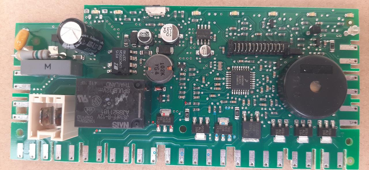

Eccomi Enrico.
Fatto saldature (non ridere).
Per quanto riguarda contatto saldature e piste...sinceramente non so come fare.
Ho testato con multimetro come le volte precedenti: puntale rosso in A1 e nero in A2 risposta "infinito" (anche invertiti) mentre cortocircuitando A2 con G questa volta 79,7.
In allegato foto
Messaggi: 2493
Sembra tutto ok. Prova la continuità tra i cerchi, poi tra i quadrati e poi tra i triangoli, devi misurare sempre resistenza zero, cioè continuità. se tutto ok puoi provare a rimontare e avviare.

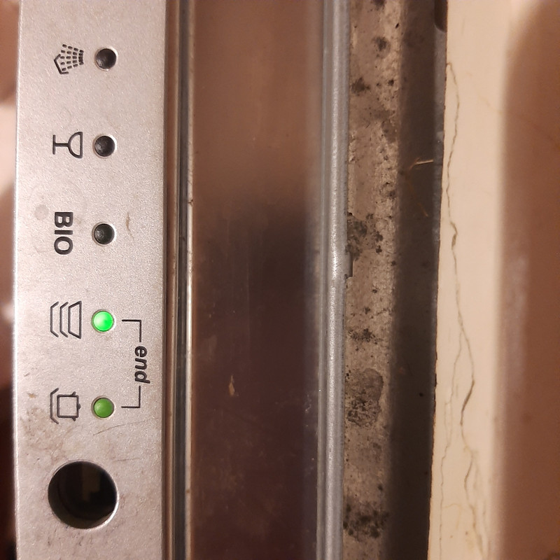

Ciao Enrico, continuità su tutti i punti che mi hai indicato.. ho rimontato la scheda, e si accende...però non mi consente nessuna possibilità di selezionare programmi e non parte. Non è che segnala neanche un errore particolare (nel senso che lampeggia spia del "lavaggio normale" - simbolo delle pentole - foto allegata...che non corrisponde a nessun "errore" del libretto istruzioni). Ho provato a resettare programmi, a spegnere e riaccendere...ma nessun risultato).
Secondo te Enrico si può ancora tentare qualcosa o abbandoniamo ? Da domani io sono fuori casa, per lavoro fino a Domenica. Se intravedi qualche possibile azione, Enrico io la faccio al rientro altrimenti, per me, tu hai già fatto l'impossibile e qualcosa di incredibile e super
Messaggi: 2493
Prova a staccare la spina per 20 minuti e poi riattaccare. Probabilmente c'è qualche anomalia sui componenti collegati a quei triac. Se il reset consigliato non funziona, bisogna ricontrollare la scheda per vedere se i triac si sono guasti di nuovo. Continuare o rinunciare? La decisione è tua, per me non c'è problema, sono di quelli che non si arrendono.
