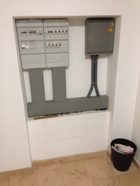

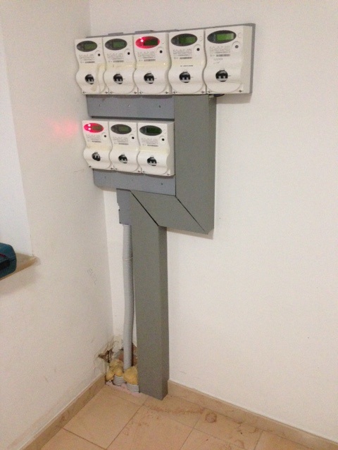

ecco qui....un pezzo è andato bene, l' altro ahimè ho sbagliato una misura e ci devo rimettere mano (succede
) praticamente dovevo coprire dei contatori di un atrio e ho pensato di realizzare il tutto con l' mdf perchè lo volevano bianco e mi è venuto in mente quello hiihih un lavoro un pò strano però tutto bisogna fare o no?!?!?
- thumbnail_IMG_2246.jpg (76.64 KiB) Visto 3162 volte
- thumbnail_IMG_2398.jpg (68.64 KiB) Visto 3162 volte

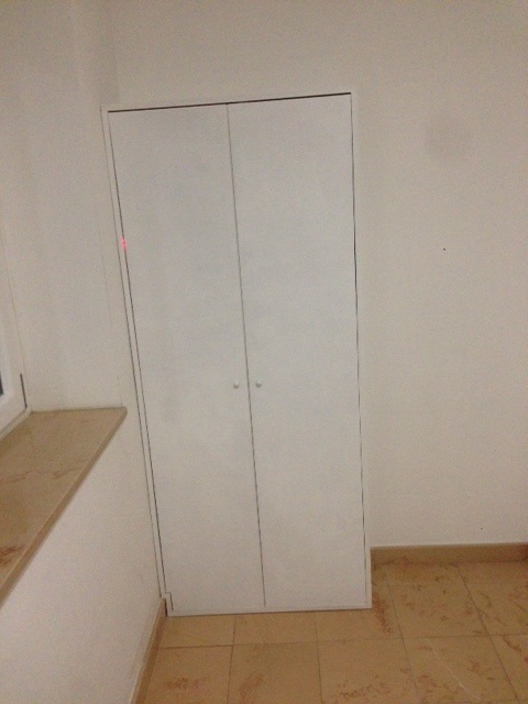

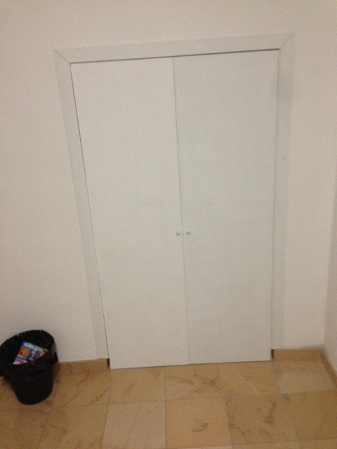

Dopo il primo sbaglio, ho portato a termine anche questo lavoro....vabbè succede
- thumbnail_IMG_2247.jpg (77.49 KiB) Visto 3143 volte
- thumbnail_IMG_2404.jpg (66.02 KiB) Visto 3143 volte

Re: Dubbio su MDF
è quasi impossibile fare un lavoro senza commettere nemmeno un errore
continua così
