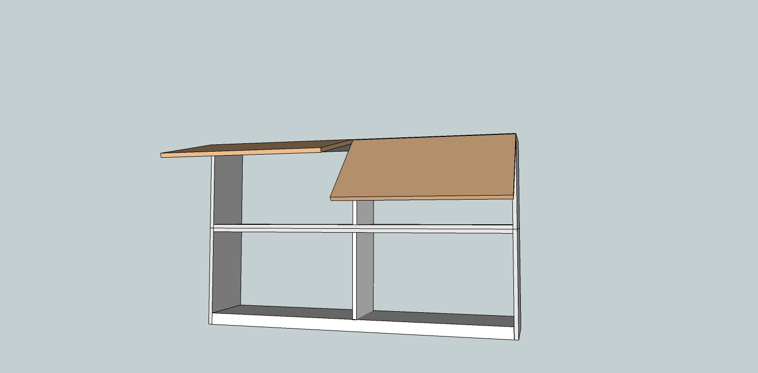

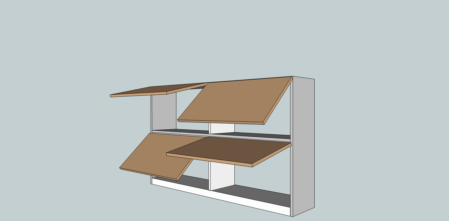

questo è un mobiletto un pò particolare....mi spiego meglio e allego un disegno...
praticamente c'è una mensola in cartongesso e dovrebbe fungere da dispensa il problema è che le cose che ci sono sopra, si riempiono di polvere, allora si è deciso di fare questo "mobiletto" a copertura con delle ante, sulle quali ho anche il dubbio cerniera, nel senso che verranno fatte delle ante con apertura verso l' alto, esistono anche qui le mezzo collo oppure sono costretto a fare collo 0?? E' il mio primo rapporto con queste cerniere, sono un pò emozionato hihiihihhiihihhi
comunque il mobiletto è questo e credo che anche la struttura sia indicata perchè in larghezza parliamo di quasi 145 cm naturalmente il fianco di quello sotto verrà avvitato alla mensola lateralmente e le viti coperti con i tappini adesivi mentre per quello sopra prevedo almeno 2 viti con fisher da cartongesso, altrimenti che reggipensile potrei usare?

Re: Dubbio su MDF
le cerniere da usare sono le classiche collo 19 o a sormonto totale
perché dal disegno si evince che ci sono 2 fianchi accoppiati quindi le due
ante (sopra e sotto) non si devono dividere il fianco, ovviamente le ante vanno
fatte almeno 5 mm più piccole della larghezza del cassone per evitare che si tocchino
ma questo sicuramente oramai lo sai già
quello che invece ti serviranno sono due bei sistemi di sollevamento per le ante tipo
questa in foto ma ce ne sono di molti tipi più sofisticati a gas
per i fissare i pensili io mi affiderei alla classica barra reggi pensili ed agli altrettanti
classici reggi pensili regolabili tipo questi

Re: Dubbio su MDF
ah ok quindi posso tranquillamente utilizzare la classiche cerniere che uso normalmente per le ante, quindi volendo potrei creare un singolo traverso ed utilizzare collo 0 per quelle superiori e mezzo collo per le inferiori, condividendo il traverso centrale...si si ormai ho imparato almeno i 5 mm anche se di solito sulle cerniere collo 0 lascio di solito 4 che fondamentalmente lasciando 5 più bordo si arriva a 4 abbondanti
in questo caso mario non mi "ucciderei" per il reggipensile perchè andando avvitato comunque sul fianco del cartongesso ha già una resistenza nella parte bassa del mobile, quindi 2 viti fissate fondo/paretina penso siano più che sufficienti, anche perchè il pensile dovrebbe avere un distacco dal muro qualche mm....purtroppo il fuori squadro esce sempre in questi lavori..la perfezione è difficilissima da raggiungere.
Per questo mobiletto ho previsto il fondo avvitato in proprio per farlo fissare al muro tramite viti
