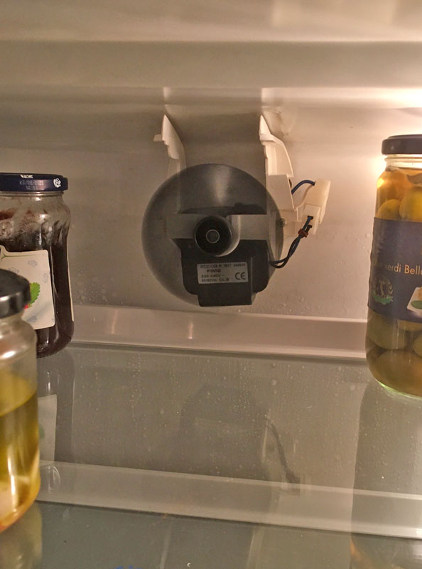

circa il fermo nessuno lo ha mai rimosso?

si, e ti avevo risposto che non è un anello... è come la camicia di un cilindro con una fessura laterale
Messaggi: 17894
Re: frigo Indesit Graffiti che mantiene temperature alte.
è la stessa cosa sempre ad espansione si apre

ok, sono riuscito a toglierlo.
Pulito, filo di wd40 e la ventola gira. Ora mi sorge un dubbio: deve girare orario o anti?
Perchè così come la vedo sembrerebbe debba girare orario, ma io ho provato anche invertendo i fili e gira sempre anti.
Vi risulta?
per vedere la ventola guardate in prima e quarta pagina del topic.
saluti
Messaggi: 9966
Quel tipo di motore è fatto per girare in un solo senso, l'avvio (e quindi il senso di rotazione) è dato da quell'anello di metallo (che altro non è che una spira di rame) messo trasversale alle lamelle che si vede nella terza foto che hai postato.
Se gira in quel senso ha sempre girato così, non ti preoccupare.

montata la ventola, gira subito, con porta aperta e senza premere il tasto di chiusura.
E' normale? Mi pareva di aver capito che girasse solo a porta chiusa e motore attaccato.
Più tardi controllo quendo si stacca il motore.
Ma poi non capisco: come farebbe a far circolare l'aria in tutto il frigo se i ripiani sono in plexiglas?
buon fine\inizio d'anno a tutti
aisenauer
Messaggi: 434
Messaggio da aisenauer »
sostanzialmente: la ventola sta attaccata solo col motore attivo e gira anche con la porta aperta.
La cosa più strana è che adesso il frigo raggiunge i 2 gradi senza aver toccato il termostato, quando prima non ho mai visto temperature al di sotto dei 5. Il motore attacca a circa 6/7 gradi e stacca attorno ai 2. il termostato è a poco meno di metà (va da 1 a 5).
2-7 gradi vanno bene come temperature?
Messaggi: 17894
ottime ;-)
