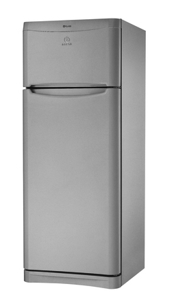

da quando le temperature sono oltre i 30 gradi il mio frigo (indesit graffiti) arranca, nel senso che non riesce a mantenere la temperatura interna fra i 6 e gli 8 gradi, cosa che invece fa senza problemi per tutto l'anno.
La temperatura la misuro con un termometro digitale la cui sonda è posizionata più o meno nella zona centrale del vano frigo.
Il termostato è sempre impostato a 3 (circa metà, il minimo è 1 ed il max 5), ho provato anche a settarlo a 5 ma la situazione non cambia, la temperatura staziona tra i 10 e i 12 gradi e il compressore è spesso in funzione.
Anche quando torno dopo il lavoro (quindi frigo chiuso tutto il giorno) di rado trovo una temperatura inferiore ai 10.
Il frigo ha almeno una decina d'anni alle spalle, non ricordo con precisione, allrgo immagine per avere un'idea.
Quale potrebbe essere il problema? O in estate è normale che il frigo "arranchi" un po'?
grazie, saluti

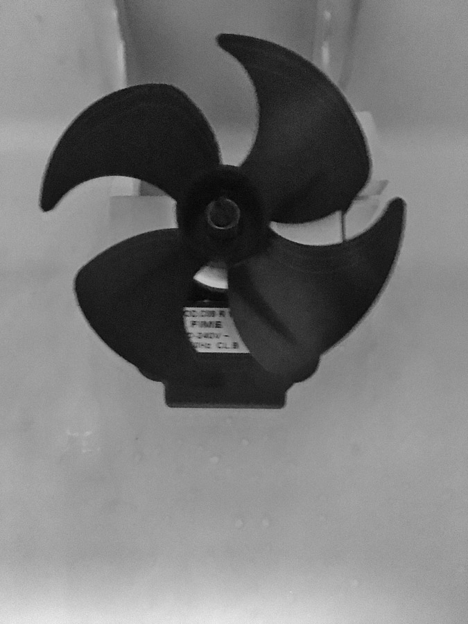

C'è una ventola (in allegato) al centro in alto nel frigo, coperta da una cover che ho rimosso per fare la foto, ma non si muove, dovrebbe girare sempre per far circolare l'aria o solo in alcune situazioni? Il ghiaccio si forma in pratica sotto questa ventola, ma occupa tutta la parete superiore/poteriore del frigo.
Il frigo non è appoggiato alla parete. è ad angolo. Domani lo sposto per vedere se la serpentina è troppo sporca.
Altri consigli? Sulla ventola cosa potete dirmi?

aisenauer ha scritto: gio 25 lug 2024 9:17 pm ...C'è una ventola (in allegato) al centro in alto nel frigo, coperta da una cover che ho rimosso per fare la foto, ma non si muove, dovrebbe girare sempre per far circolare l'aria o solo in alcune situazioni?...
La ventola dovrebbe entrare in funzione tutte le volte che parte il compressore e fermarsi invece quando il compressore si ferma.

Il funzionamento della ventola dipende dal tipo di frigo, ma solitamente non gira mai quando la porta è aperta, devi quindi premere il meccanismo che fa spegnere la luce in modo che la porta risulti chiusa.
La funzione della ventola è quella di uniformare la temperatura tra la zona alta e quella bassa facendo circolare l'aria.

Ventola non parte. Qualcuno ha mai smontato una ventola di frigo ventilato, non no-frost? Se la svito rischio di non rimontarla più?
Messaggi: 17894
Re: frigo Indesit Graffiti che mantiene temperature alte.
prima di smontarla hai controllato se a mano gira liberamente ?
se possibile controlla che sia alimentata dopodiché la smonti
