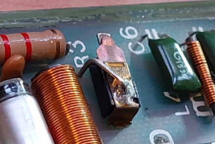

Su quella zona non riesco a seguire il circuito. Fai una foto lato piste con interruttore smontato. Pio c'è un altro componente a me sconosciuto è quello con il punto interrogativo, sull'ultima foto.

Enrico credo che sia questo qua ma non si capisce cos'è

ENRICO51 ha scritto: ven 14 feb 2025 4:47 pm Su quella zona non riesco a seguire il circuito. Fai una foto lato piste con interruttore smontato. Pio c'è un altro componente a me sconosciuto è quello con il punto interrogativo, sull'ultima foto.
Ecco le foto, sembra impossibile arrivare ad una soluzione, secondo te è meglio a questo punto gettare la spugna e arrendermi che non riuscirò mai ad arrivare ad una soluzione? : Cry :
Ti metto le foto della scheda davanti e dietro, e anche una macro del componente che non si conosce.
Ho anche provato a chiedere a ChatGPT cosa ne pensasse e metto la risposta che magari ti riesce a tornare utile
Quello che sta scritto sul componente, oltre a "micro" non riesco in nessun modo a leggerlo, troppo piccolo

mariobrossh ha scritto: ven 14 feb 2025 5:41 pm Enrico credo che sia questo qua ma non si capisce cos'è
Ciao Mario io non ho mai trovato qualcosa del genere. Seguendo le piste troviamo tre piazzole che fanno pensare ad un trimmer ma sulla scheda è serigrafato come D1 quindi come diodo. Sembrerebbe che ci sia stato l'intervento di qualche riparatore.

ENRICO51 ha scritto: sab 15 feb 2025 9:23 am Ciao Mario io non ho mai trovato qualcosa del genere. Seguendo le piste troviamo tre piazzole che fanno pensare ad un trimmer ma sulla scheda è serigrafato come D1 quindi come diodo. Sembrerebbe che ci sia stato l'intervento di qualche riparatore.
è serigrafato come 1D e due delle tre piazzole sono collegate tra loro,
potrebbe essere o un microswitch o un termostato interruttore di sicurezza

Esatto! Il componente misterioso dovrebbe essere un fusibile ripristinabile. Dovresti misurare la sua continuità senza tensione, poi con tester in 200V cc e alimentatore collegato dovresti verificare se la tensione lo attraversa o si interrompe. Quando non sei sicuro chiedi. I punti dove misurare sono quelli segnati con le frecce.
