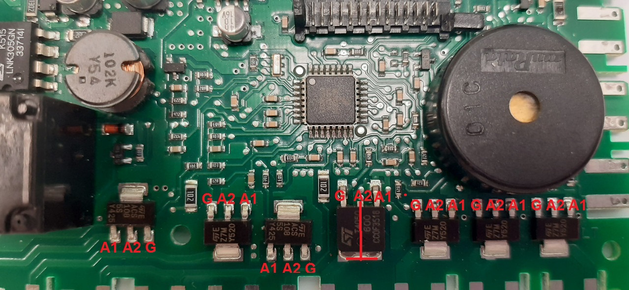

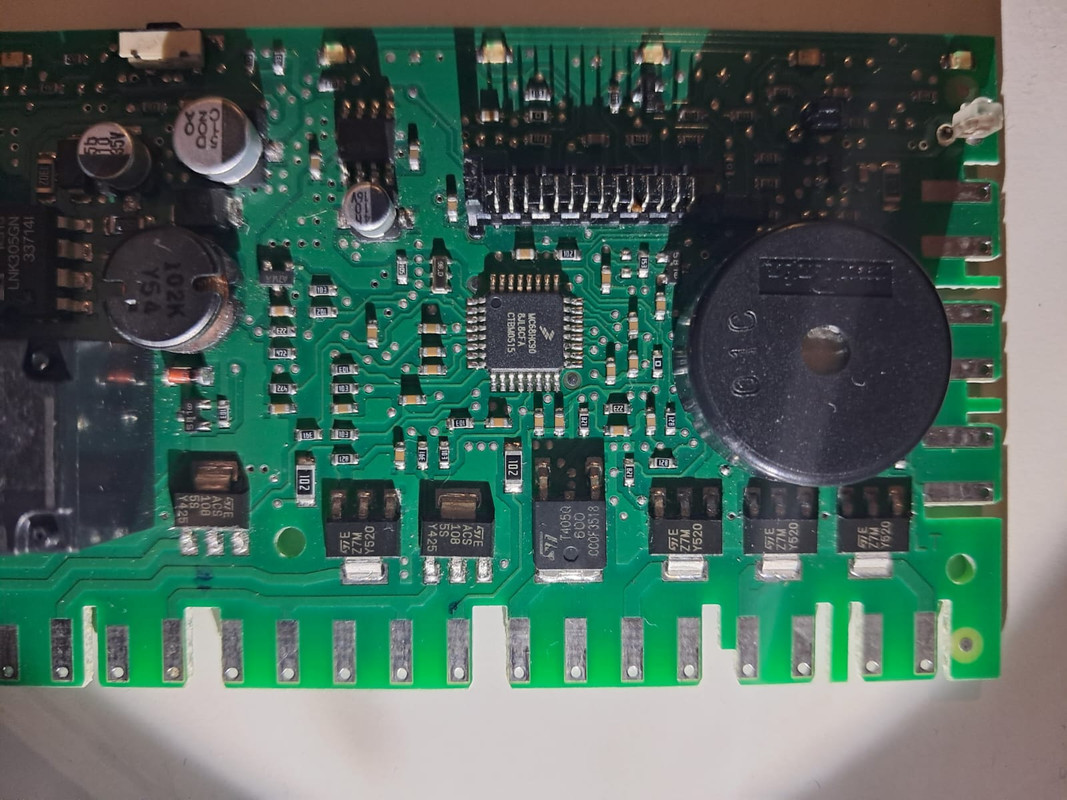

Controlla i connettori, guarda che non ci siano contatti troppo larghi che non serrano bene. Nel rettangolo giallo vedo qualcosa di anomalo, controlla o fai foto ravvicinata. Con scheda collegata e macchina accesa controlla la tensione sul condensatore che ho segnato con rosso e nero, se trovi 3/5 V passa a controllare la tensione sul pin 4 e 32 del processore. Qui fai molta attenzione perché i pin sono molto vicini, è facile fare contatto e il processore può andare a farsi benedire. Sul 4 dovresti avere il + e sul 32 il negativo. Per lavorare più tranquillo , puoi coprire con un cartone le zone dove c'è la 230V , lasciando scoperta solo la zona dove effettuare le misure.

Ciao Enrico...ho fatto un po di cose che mi hai suggerito: tensione condensatore 5,2; ho stretto bene connettori, poi, visto che come dici tu i pin del processore sono davvero molto molto vicini, ho riacceso la macchina. Ora riesco a selezionare tutti i programmi, parte anche, ma, non scarica acqua e si ferma dopo 5 minuti di lavaggio. Se devo comunque misurare tensione processore sempre multimetro impostato a 20 V o a 200 V ? Ti allego anche 2 foto ravvicinate del componente che, dalla foto, non si capiva (credo che è un LED, ma mi sembra a posto)

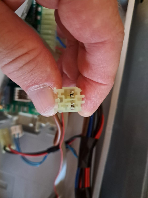

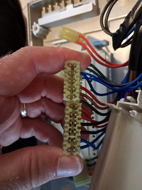

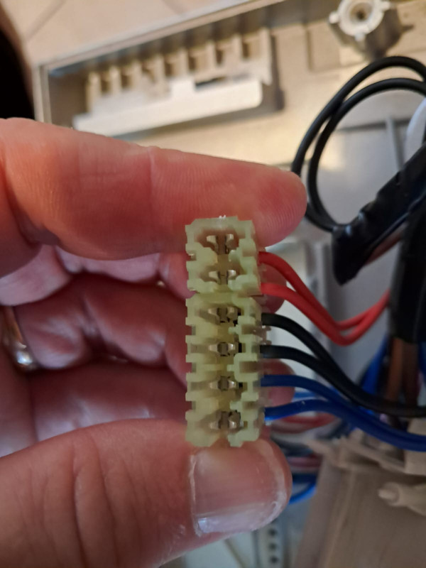

domanda, non da più errore E8? Fai una foto frontale dei connettori femmina, in modo che si possano vedere i contatti. Altra domanda, quando hai sostituita la pompa di scarico ha controllato che ruotasse libera e non ci fosserro impedimenti?

Sotto foto frontale connettori (spero immagini chiare)

Il tubo di scarico dove è collegato? Devi staccarlo e mettere in un secchio, poi fai partire la macchina e guarda se esce dell'acqua. Aguzza anche le orecchie e cerca di capire se senti il ronzio della pompa di scarico. I connettori non mi convinco troppo. Piega in due, nel senso longitudinale, una striscetta di carta abrasiva fine che a mo' di limetta passerai tra i contatti, poi pulisci con alcool o anche svitol. Fatto ciò, con una pinzetta a beccucci sottili o con un piccolo cacciavite o una punta di acciaio cerca di stringere i contatti che mi sembrano abbastanza laschi.

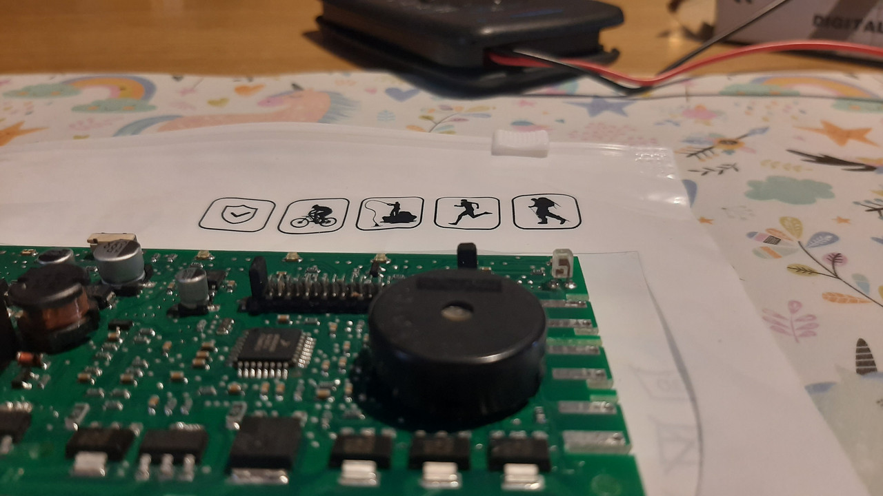

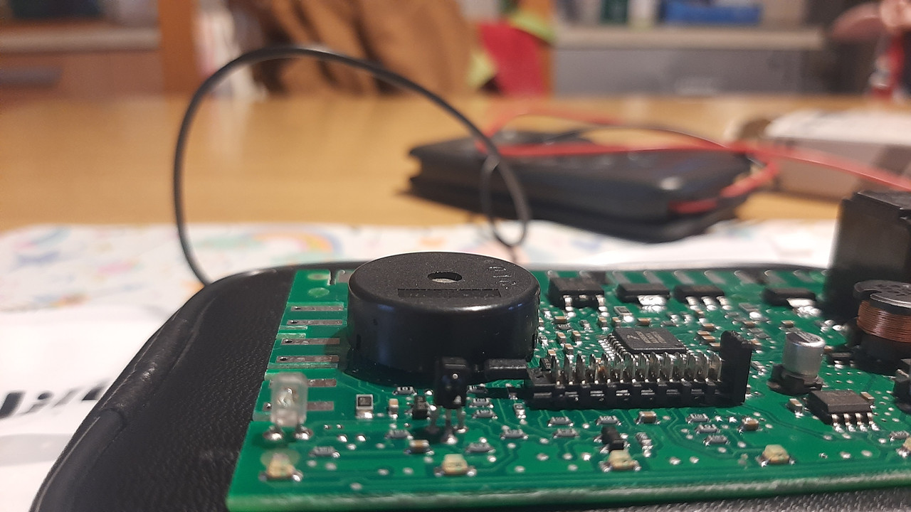

stacca i faston della pompa di scarico e vedi se arriva la 230V . Se non arriva e il triac è efficiente vuol dire che non arriva la tensione di gate. Questa arriva dal processore e ci sono due possibilità, qualche resistenza interrotta o il processore è andato a farsi benedire. Riesci a leggere la sigla del processore? Dalle foto non ci riesco.

Datashett dell'MCU: https://www.alldatasheet.com/html-pdf/1 ... L8CFA.html
Poi ti segno i componenti che puoi controllare.
@ Red Max Per quello che ho capito io, quei TRIAC funzionano da interruttori ma la tensione di GATE non viene dall'uscita del carico ma dal microcontrollore, perciò a mio parere la misurazione della tensione ai capi del carico, nello specifico la pompa di scarico, è corretta. Pompa nuova che TECA aveva già sostituito,di sua iniziativa, insieme a valvola lavaggio alternato e pressostato. Questo è lo schema sintetico della scheda:
