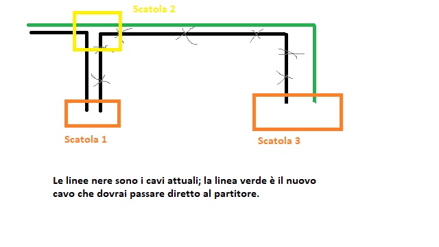

Sono abbastanza confuso :oops: perdonami.Ho fatto questio disegno(non vi mettete a ridere,lo sò,è orrendo e nemmeno tecnico,chiedo scusa in partenza :oops: ):
in giallo ho messo le scatole di derivazione e in rosso le prese tv.Allora,la 1 gialla è la scatola dove cè il partitore,la numero 2 è la scatola dove si vedono i due fili antenna che scendono, la scatola 4 è dove vedo un solo filo scendere(e sarà quello della cucina dove si vede solo un filo uscire dalla presa numero 3 rossa) e la scatola 3 si vede un solo filo che scende e và in quella stanza dove si vede sempre un solo filo uscire dalla presa 2 rossa.Quelle che non capisco sono la scatola gialla 2 e la rossa 1,di cui qui sotto rimetto le foto:
cioè,se partono dal partitore due uscite,una che và sul lato con una sola presa(e qui ci dovremmo essere)e l'altra uscita che và sull'altro lato del corridoio e mi fà quel giro strano che non capisco propio :cry: :cry: :roll:
inoltre,avrei altri tre dubbi:
1)mi conviene lasciare le scatole cosi come le ho messe(ed erano cosi in quella posizione,anche le rotonde)o mi conviene metterle più sopra dietro al tv per avere un alvoro più pulito senza cavi che penzolano?cioè,farei le tracce di nuovo ,non è un problema,vlevo solo capire se come fuzionaità estetica ci fosse qualcosa da poter fare per risolvere cosi come si trovano o rifare le scatole nuove
2)stesso discorso per l'altra stanza,di cui ancora devo aprire la scatola per la tv,che mi consigliate,le lascio in basso cosi come si trovano o faccio le traccie più sopra in modo che vengono dietro al tv? :roll: :roll: :roll:
3)per questa presa,cè sia il cavo tv che elettrico dentro la stessa presa,vorrei fare quindi una presa accanto,pensate che sia fattibile?anche se nel corrugato sempre fili e antenna andrebbero. :roll: :roll: che si potrebbe fare?
Re: Sostituzione scatole derivazioni rotonde con rettangolari,help!
Sarà orrendo il disegno ma è molto chiaro ;).
Tu quindi hai il partitore nella scatola GIALLA_1 che da un'uscita va alla presa ROSSA_2 e dall'altra che va alla scatola GIALLA_1 da qui alla presa ROSSA_1 in andata e in uscita alla presa ROSSA_3.
Se ti bastano tre prese tv ti consiglio di sistemare così:
nella scatola GIALLA_1 metti un partitore 3 uscite dalle quale colleghi direttamente le tre prese. Per far questo devi fare in modo che dalla scatola GIALLA_1 a scatola GIALLA_2 passino due fili, uno diretto alla ROSSA_2 e l'altro diretto alla ROSSA_3 (si diramano nella GIALLA_2). Il collegamento alla ROSSA_1 rimane invariato.
Inoltre ti ricordo che devi fare in modo che corrente e cavo tv passino in condutture diverse.
esatto
e qui invece non lo sò.Cioè,nella scatola gialla_2 ho questa situazione
nella scatola rossa_1 ho questa situazione:
e nella scatola rossa_3 ho questa situazione:
Quello che non capisco è la scatola gialla due,dove quei fili scendono,ma se uno ad esempio andasse diretto alla scatola rossa_3 lo potrei capire,ma possibile che nella rossa_1 abbia questa giunzione?mi sono perso di brutto :roll: :roll: :oops: non riesco a capire,il filo antenna passa sotto il pavimento del corridoio e salta nella scatola rossa_2?.Se il partitore nella scatola gialla_1 ha due uscite e supponendo avessi solo due punti tv,allora avrei due fili diretti e basta.Avendo tre prese tv e un partiore a due uscite,non capisco come arrivi stò caspita di segnale.Cioè,da una delle uscite della scatola gialla_1 avrei dovuto avere un altro partiore che a sua volta avrebbe avuto due uscite dirette per la scatola rossa_1 e 3 o sbaglio?altro ''indizio'' per cercare di capire la scatola rossa_2 è che da li non prendono affatto i canali in hd ma solo quelli normali,cioè sulla scatola rossa_3 prendo tutto perfetto e in hd(rai1,2,3 e mediaset)mentre nella scatola rossa_2,mediaset non la prendo in nessun modo in hd,ma solo normale. :roll:
Intanto per chiarire la situazione prova a tirare i fili e vedere dove si muvono. Cerco di spiegarmi meglio per questione che hai dei due fili.
Guardando la scatola GIALLA_2 hai il filo di sinistra che proviene dal partitore e scende alla presa ROSSA_1 (quella che ti ho definito passante), il filo di destra torna dalla presa e prosegue verso l'altra ROSSA_3 (è una supposizione ma da quello che dici penso che sia molto plausibile). E' questo "accrocco" che dovresti eliminare come già ti ho spiegato.
Vediamo se è più chiaro con questo schemino:
