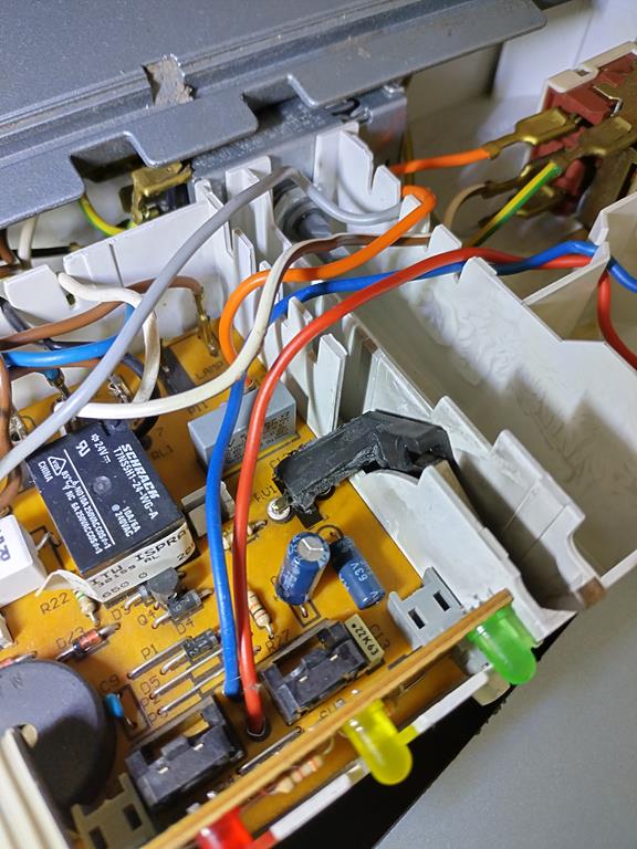

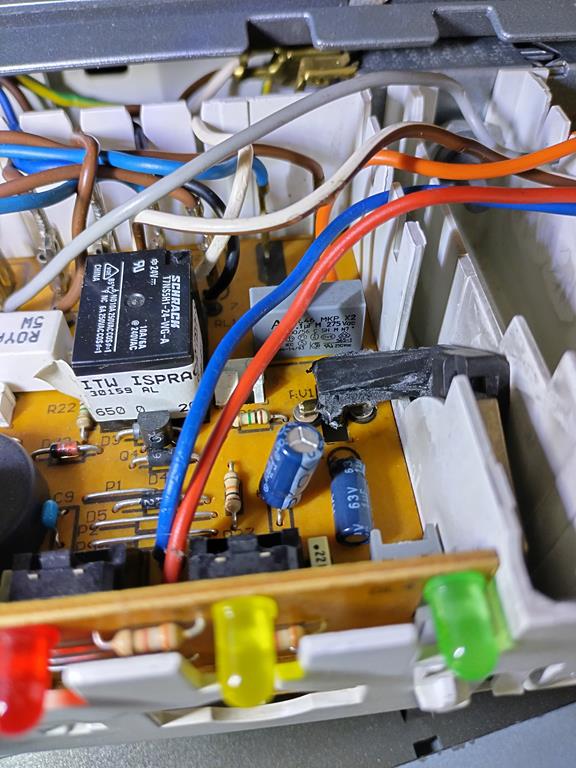

Nei pressi di R1 ci sono due zener controllali o meglio sostituiscili.Controlla i due elettrolitici sui ponti, ma prima fai una foto delle saldature su R1.

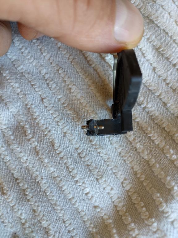

Ciao a tutti,scusate il ritardo

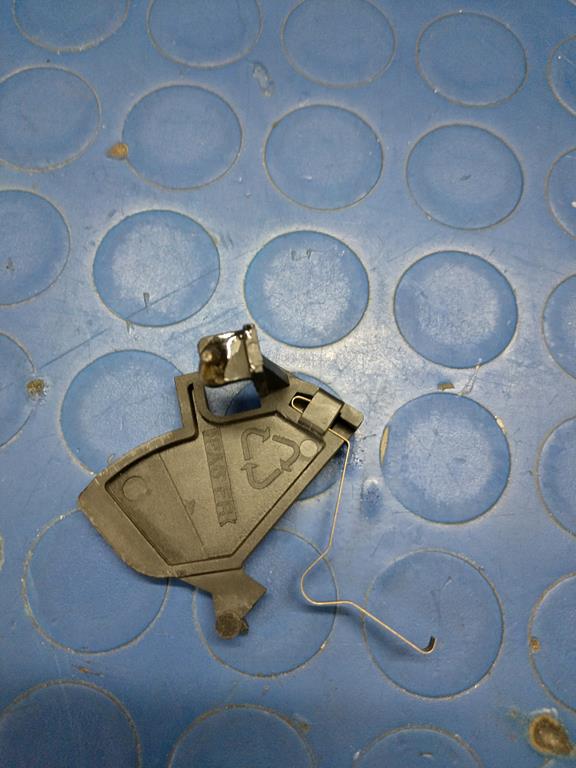

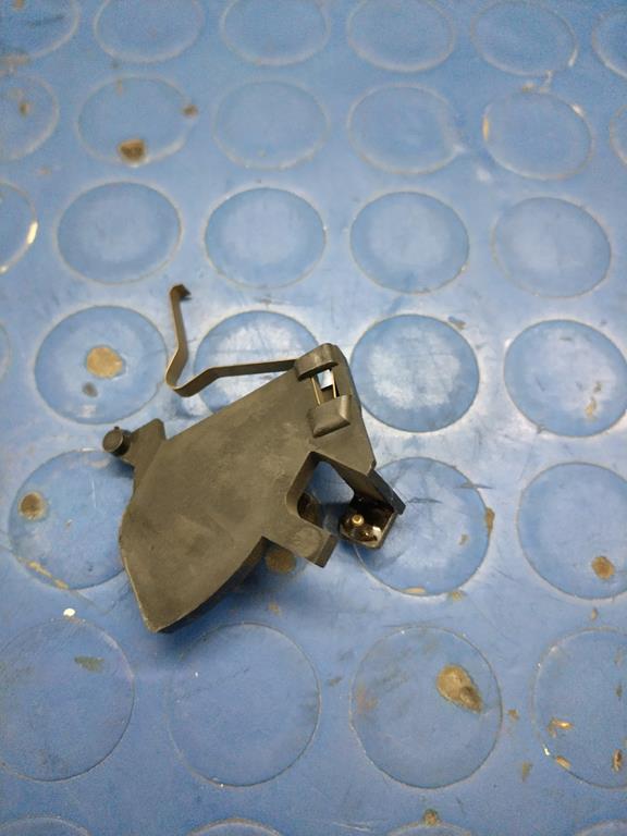

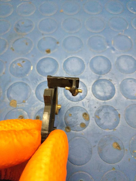

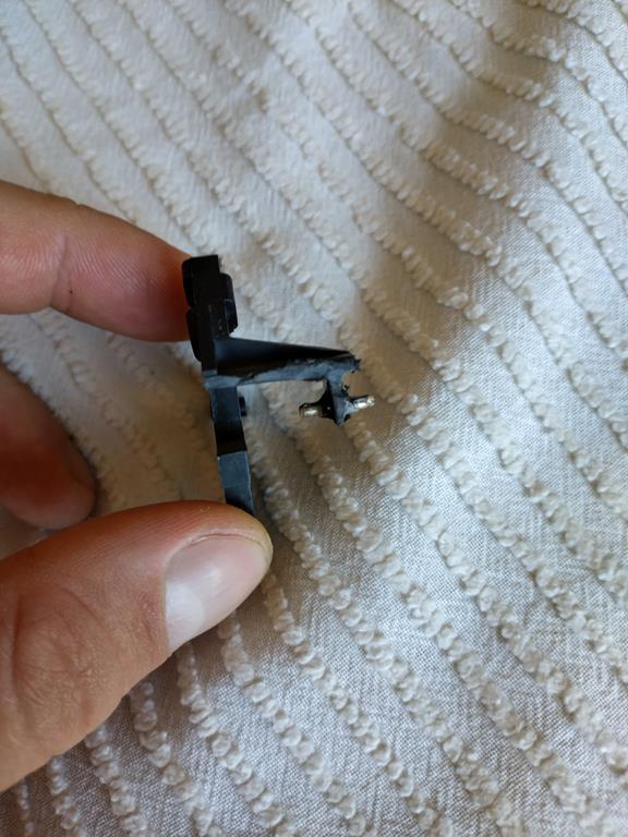

allora,il problema del led era un connettore non messo bene,o meglio si era staccato un pò il filo dal connettore e ho risolto.Il problema rimane uno:
nello smontaggio,si è forzato il pin di metallo che serve a far fare il contatto per accendere o spegnere la lice del frigo.Ora,ho provato a incollarlo con colla bicomponente e stuzzicadente,ma non è venuto buono l'incollaggio.Quindi,adesso rimane leggermente accesa dentro il frigo,indipendentemente se la porta è aperta o chiusa e anche agendo manulamente sulla plastica nera che si vede in foto.Se metto un cacciavite che fa contatto tra i due contatti sulla scheda,l'intensità della luce interna aumenta.Domande:
1)come posso risolvere?nemmeno so se vendono solo il contatto
2)che faccia in quel modo la luce,è normale?

E' un normale contatto ON-OF, accende e spegne. Se la lampadina resta un po accesa anche quando dovrebbe essere spenta, potrebbe essere che la colla che hai usato è conduttiva. Prova a rimuovere la colla in eccesso, e poi col tester in ohm controlla che tra i pin del contatto aperto ci sia resistenza infinita. Se non risolvi fai foto della zona.
Re: Problema urgente frigorifero electrolux
ho tolto la colla con minitrapano,ma non ho risolto,la stessa cosa..inoltre,per quanto ho cercato di mettere in ''parallelo'' perfetto l'astina di contattaa pressofisa nella plastica nera che fa da leva/contatto,non ci sono riuscito bene(facedo varie prove).E' un normale contatto ON-OF, accende e spegne. Se la lampadina resta un po accesa anche quando dovrebbe essere spenta, potrebbe essere che la colla che hai usato è conduttiva. Prova a rimuovere la colla in eccesso, e poi col tester in ohm controlla che tra i pin del contatto aperto ci sia resistenza infinita. Se non risolvi fai foto della zona.
Per quanto riguarda la resistenza:appena metto i puntali mi da' 98ohm e dopo 1 secondo,infinito.Staccando i puntali e rimettendoli sui contatti,mi fa nello stesso modo

Deve misurare resistenza zero con interruttore chiuso, infinita con interruttore aperto, rifai la misura.
Che tipo di lampadina è? quella nuova è identica alla vecchia?
Scusa , ma su questo tipo di interruttore non c’è niente da misurare , altrimenti misuri il circuito , mettendo i puntali sui due punti fissi , sulla scheda .
Hai solo da verificare se a porta chiusa il pistoncino che collega i due contatti si allontana da essi o rimane ancora su di essi .
Se si allontana , pur di poco , perdendo il contatto fra i due , il problema è altrove .
La stessa prova la puoi fare togliendo letteralmente la levetta , se la luce rimane accesa leggermente , il problema non è l’interruttore .
Spero di essermi spiegato
