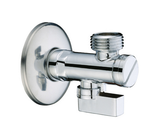

Per il discorso rubinetti con filtro sanitari,esiste qualche snodo che si può applicare?nelle ultime foto che ti ho messo,in una si vede il rubinetto filtro con la cannuccia che non arriva bene al raccordo del gallegiante water.Cè qualche soluzione? : Blink :
Re: Rifare il bagno(tranne gli scarichi)help!!!!
Lupo83 ha scritto: Per il discorso rubinetti con filtro sanitari,esiste qualche snodo che si può applicare?nelle ultime foto che ti ho messo,in una si vede il rubinetto filtro con la cannuccia che non arriva bene al raccordo del gallegiante water.Cè qualche soluzione? : Blink :
Non puoi lasciare il flessibile ed usare un rubinetto tipo questo, ruotato a dx di 90°?

in questa foto:
http://i58.tinypic.com/293kn0l.jpg
che ho messo prima,si vede il rubinetto che dici tu infatti,ma con la cannoccia non riesco ad arrivare bene sull'attacco del galleggiante per avvitarlo dritto:/non sò se mi spiego bene

ma che quel rubinetto non può ruotare verso destra ? e poi le cannucce, con molta cautela, si possono piegare, se la curva
è troppo stretta ti prendi al brico una piega tubi che serve sempre con 10/15 €
Messaggi: 6560
In brevi parole , la cannuccia deve seguire il verso dell'attuale flessibile ,
Se la cannuccia è corta per fare tale giro , si vendono da un metro.
il rubinetto lo metti che il lato di innesto della cannuccia guardi il wc , non è detto che deve andare per forza in alto.

No, quello che ho messo io ha l'uscita di 1/2 ... appunto per usare sempre il flessibile.
O hai deciso che ti devi per forza impiccare alla cannetta? :shock:
