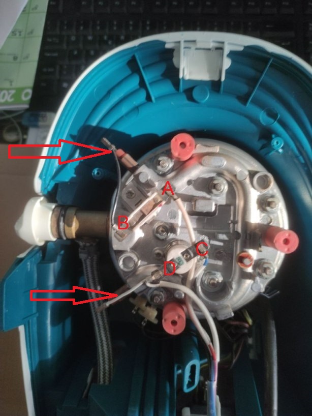

a questo punto non rimane che misurare se arriva la 220 alla caldaia,
metti lo strumento su tensione alternata fondo scala 240 volt o 600 a
seconda del tester, l'importante che tu non tocchi niente al di fuori
dei puntali del tester : Wink :

Dove dovrei posizionare i puntali del tester? Scusami se sono così terra terra...Ma sono le prime volte che utilizzo un tester :confused2:
Messaggi: 17894
Re: Ferro da stiro ROWENTA COMPACT STEAM DG7520 non va in pressione
B e D

Se su B e D non rilevi i 230V metti i puntali su A e C.

scusa Enrico ma da questa foto a me sembra che la resistenza
sia collegata dove ho indicato con le frecce o no ?

mariobrossh ha scritto: sab 20 apr 2024 8:44 pm scusa Enrico ma da questa foto a me sembra che la resistenza
Esattamente. La resistenza fa capo a B e D. Su A e C dovrebbe arrivare la tensione di rete che attraverso il termofusibile (autoripristinante, bimetallico)
tra A e B e il termostato posto tra C e D, alimenta la resistenza. Se su A e C dovesse esserci la tensione e su B e D dovesse essere assente è chiaro che uno dei due (fusibile o termostato) non fa il suo dovere.

ENRICO51 ha scritto: sab 20 apr 2024 6:02 pm Se su B e D non rilevi i 230V metti i puntali su A e C.
Ciao ho appena provato sia su B+D che A+C il tester mi da 0
Messaggi: 2546
Se la misura l'hai fatta con spina inserita e ferro acceso, c'è un problema sulla scheda che va smontata, controllata ed eventualmente sostituita.

Ciao Enrico Spina inserita ed ho premuto il pulsante con luce azzurra. Non ho caricato acqua perché le misurazioni le ho fatte con "caldaia" sottosopra. Cmq entrambe davano zero : Hurted : Ho buttato un occhio al costo della scheda: circa 45/50€. Controllare la scheda è fattibile da un "incompetente" come me?
