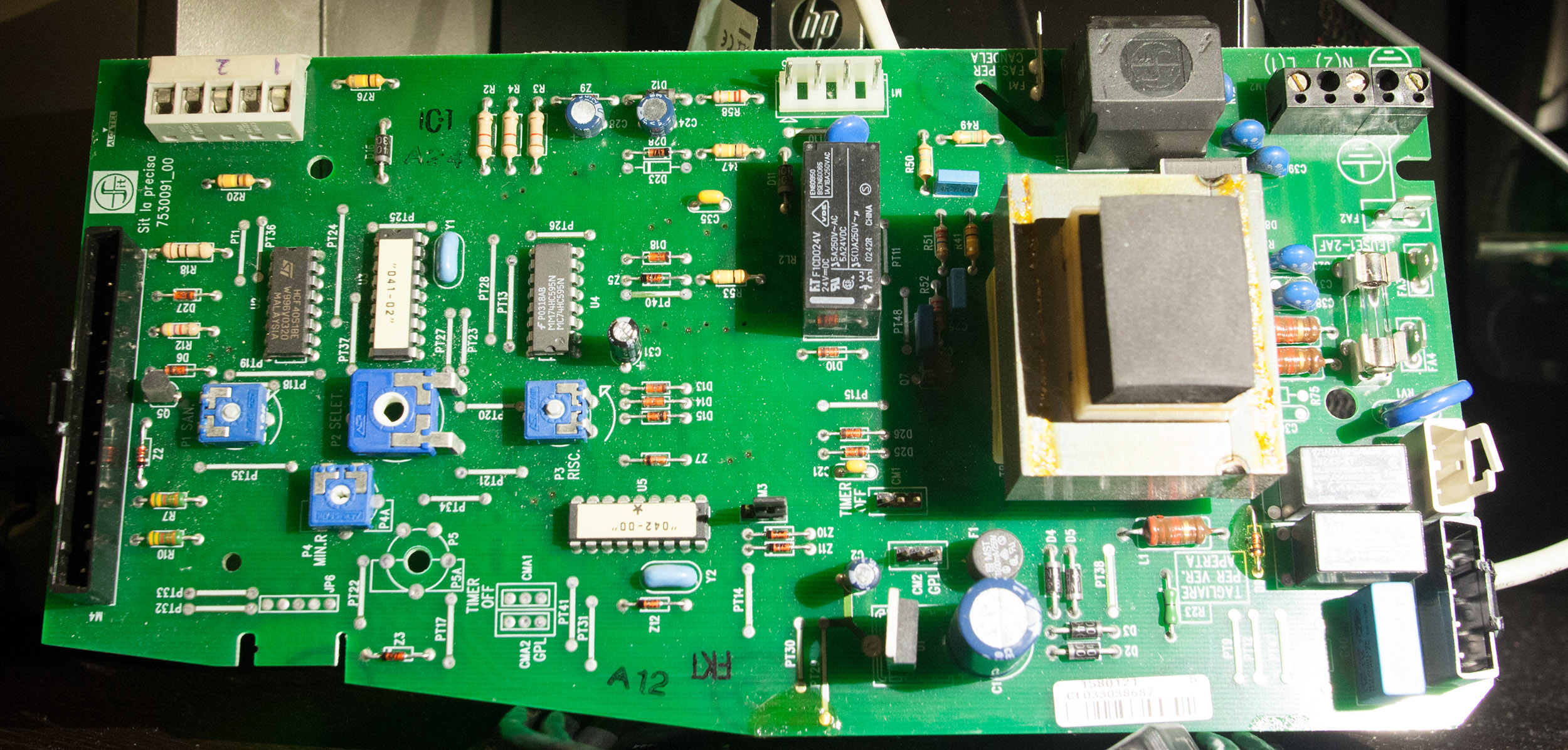

Eccomi qua.
Dunque ho fotografato la scheda fronte e retro:
www.carlorovelli.com/temp/IMG_4524.jpg
www.carlorovelli.com/temp/IMG_4526.jpg
tieni presente che le mie capacità col tester sono molto limitate, ma domattina verrà qui da me un amico elettrotecnico, per cui tutto quello che non capisco io, lo capirà lui...:D
Grazie mille in anticipo, ciao.
Messaggi: 6503
Mi dispiace , ma questa scheda ha il controllo di modulazione integrato , non su una schedina a parte , che poteva essere sostituida da sola
, in caso di guasto ,quindi fatti i vari controlli ai componenti , non rimane che sostituire la scheda.

Messaggi: 6503
Grazie per averci aggiornato sulla causa ,
potresti essere così gentile da visualizzare con un segno sulla scheda postata del relè difettoso.?
:D
ciao
Stefano
minobollo
Messaggi: 6
Iscritto il: gio 27 feb 2014 8:55 pm
Messaggio da minobollo »
eccolo!
www.carlorovelli.com/temp/IMG_4524copy.jpg
un banale relais da 24V - 5A sui contatti.
Ce n'è uno gemello appena sopra, se non erro comanda la pompa (vado a memoria, potrei sbagliare).
Ancora grazie a tutti, preziosissimi!
