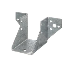

secondo la mia esperienza i supporti perimetrali se ben fissati non danno
problemi, almeno io non ne ho mai avuti, pensa ad esempio ai pensili delle
cucine, sul consiglio che ti hanno dato posso solo dirti che mi sembra un
lavoraccio, invece per semplificarti il lavoro ed evitare che le tavole flettano
potresti mettere solo due listelli nel lato lungo in pratica uno in fondo ed uno
davanti in questo modo le tavole sarebbero da 1 mt e non fletterebbero più, il
travetto frontale, adeguatamente dimensionato lo puoi fissare al muro anche
con questi supporti, per aumentare la sua portata occorre prenderlo di legno
lamellare posizionato di costa rispetto al pavimento
