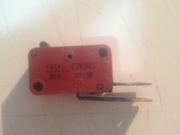

Alla fine non venendone a capo ho chiamato l'assistenza tecnica (40 € l'uscita), ma almeno il pezzo rotto non me lo hanno fatto pagare....vedrai costerà ad esagerare 2 € ma vabbè. Si è fiammato l'interruttore di chiusura sportello (Vedi allegato). Il fatto strano è che pur essendosi fiammato la lavastoviglie si accendeva e i programmi me li faceva scegliere. Forse era andata in bomba la scheda. Mah! Sta di fatto che appena sostituito ha ricominciato a funzionare tutto.

Infatti l'interruttore della porta non spegne la macchina, ma la fa solo fermare, infatti è possibile aprire (piano) durante il lavaggio.
Ovviamente se l'interruttore guasto fa rilevare la porta sempre aperta la macchina si accende ma non parte.
Certo che per sfiammare vuol dire che ci passavano i 230 Volts?

La maggior parte di quelle che vedo io non hanno la tensione di rete su quello switch, infatti non si rompe mai, ma proprio mai...
