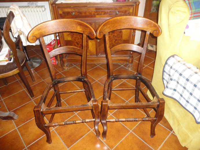

vista d'insieme

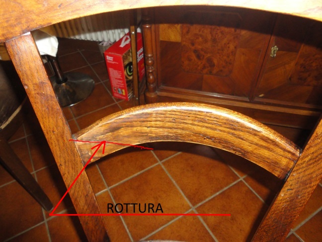

rottura spalliera bassa

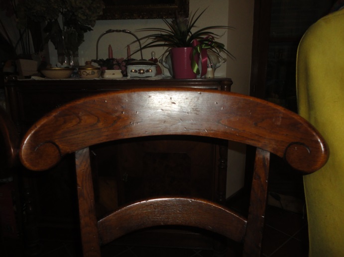

rottura piolo spalliera alta
Un piolo di accoppiamento fra la spalliera e il montante laterale era tranciato, come avreste fatto voi a fare la riparazione?
Dalla foto non si nota quasi niente, però guardando bene le toppe ci sono.

le foto non dicono molto, anzi il lavoro sembra perfetto, però posso dirti che azzeccare lo stesso colore è quasi impossibile,
non hai detto però se dopo il mordente hai dato la finitura, ti chiedo questo perché è proprio la finitura che scurisce un
po il mordente, per avere un'idea della tonalità finale devi osservare il mordente appena steso, se in quel momento è
quasi uguale al resto del pezzo dopo asciutto e carteggiato gli dai una mano di turapori ed una di finitura e vedrai che
al 90% il colore sarà uguale, però devi avere la pazienza di aspettare che asciughi almeno 4 ore.
I pioli rotti io li taglio a filo, li foro e li rimpiazzo con una spina di adeguata misura, in pratica è come fare un
tenone riportato
tenone riportato
Si, è quello che ho fatto anche io. Purtroppo i pioli erano tutti inclinati... cioè perpendicolari all'inclinazione del montante,
e anche forarli a mano rispettando l'inclinazione è stata una impresa.

non credo che ci solo la cera, forse è stata trattata con gommalacca e poi cera
per la spalliera non ho capito dove è rotta, se si è spezzato il tenonicno devi ricostruirlo,
quindi ti ricavi una mortasa nella spalliera della stessa grandezza di quella sul montante della sedia
e ci infili un tenoncino su entrambe le cave incolli e morsetti, se vuoi altri dettagli per
il tenone e la mortasa fammelo sapere ;)

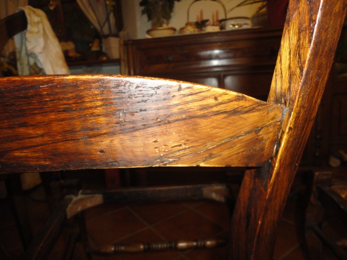

Le sedie sono proprio grezze, anche se sembrano lucide in effetti al tatto si sente che sono tutte ruvide.
Riguardo alla rottura, il fatto che tu non l'abbia notata mi rincuora un po, ma non era sugli incastri laterali
ma proprio sulla fascia di appoggio:
Per questa rottura non mi sono fidato a usare il vinavil, ma ho scelto una colla poliuretanica che la danno
per 150 kg/cmq... però, nonostante tutto, non mi sento ancora tranquillo.

se la spalliera può essere smontata allora si pottrebbe mettere tra i due pezzi una linguetta riportata
altrimenti se la colla non ti da sicurezza potresti metterci nella parte posteriore delle graffette ben
incassate mascherando poi il segno lasciato dalla spillatrice con un po di stucco di cera a bastoncino
