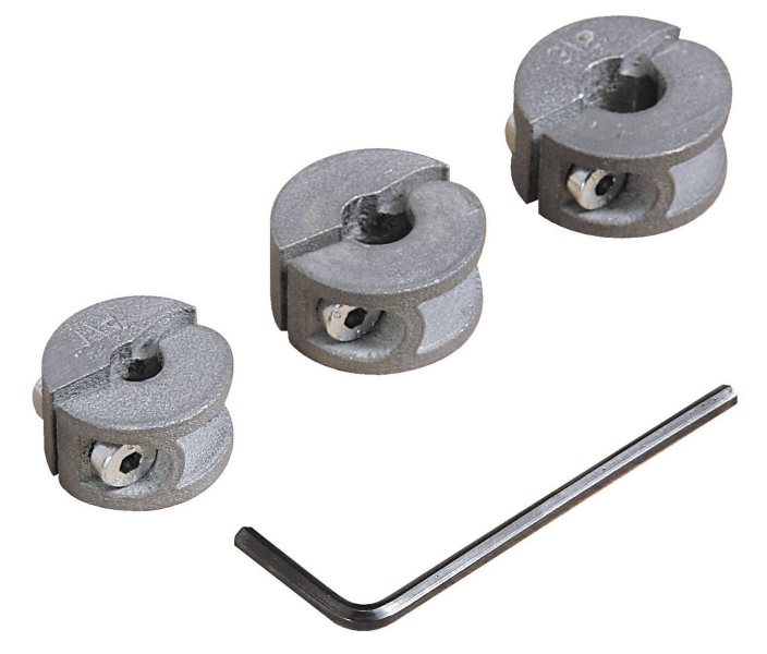

il rattoppo, per il fine corsa della punta del trapano quando vado di fretta metto un pezzo
di nastro carta sulla punta ma se ti distrai un attimo fai la frittata quando invece devo
fare dei fori ciechi in serie adopero questi in foto con i quali non ho mai avuto problemi ;)

Si mario, forse il fermo come quello che hai allegato sopra non si sarebbe mosso, ma io (sbagliando ancora)
non ce l'avevo sotto mano e ho usato un manicotto di legno lungo 40 mm e fissato con due viti.
Li per li, per fare alcuni fori, mi sembrava una soluzione provvisoria accettabile, ma invece non lo era.
Di sicuro, però, se avessi adottato subito il sistema del manicotto di legno che arrivava a battere sul
mandrino sarei andato sul sicuro.

tranquillo siamo in due ad avere la frenesia quando si tratta di riparare qualcosa e le soluzioni migliori mi vengono
quando non metto mano subito al trapano o al cacciavite........................ :(
quello da te indicato in effetti è il metodo adottato dai falegnami che non vogliono perdere tempo e avendo tutto
a disposizione ogni volta si fanno al volo la battuta a misura con un pezzetto di listello forato a misura in questo modo
