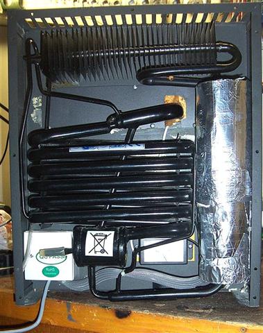

Re: mini frigo non si avvia, cosa controllare
Controlla bene, normalmente i frigoriferi da hotel sono
ad assorbimento, senza compressore.
Indel b assorbimento (Small).jpg (46.26 KiB) Visto 4910 volte
Se la parte posteriore è fatta così, e non raffredda,
molto probabilmente si è bruciata la resistenza.
E' una resistenza da 70W la trovi sotto al rivestimento
isolante sulla dastra, è fissata sulla tubazione con
due fascette
Considera che da quando lo alimenti a quando inizia a
raffreddare, impiega almeno mezz'ora
