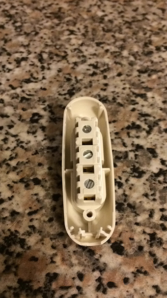

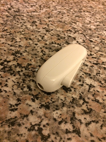

L'oggetto misterioso (... almeno per me : WohoW : ) che si vede nelle foto allegate è un deviatore?
Ha un solo foro per inserimento del cavo elettrico, e 3 attacchi.
Posso usarlo per accendere una lampada?
Mi verrebbe utile fare questo perchè arriverei da dietro con il cavo, e lascerei in vista solo il corpo del deviatore
(mentre in un interruttore avrei in vista un cavo di uscita)
spero di essermi spiegato bene!

Re: Questo è un deviatore?
E' un deviatore, puoi anche usarlo come semplice interruttore, basta collegare il centrale ed uno dei due laterali.

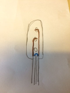

grazie roby ;)
cioè devo mettere i 2 fili marroni uno al centro e l'altro in uno dei due morsetti laterali?
e lascio il blu collegato?

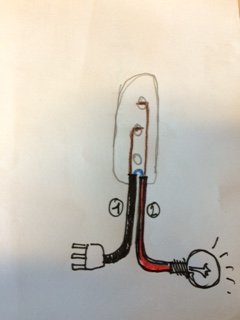

si scusa, allora spiego meglio:
in realtà ho un solo cavo (semplice a 2 fili, un blu e un marrone)
voglio tagliarlo e inserire il deviatore per comandare una lampadina

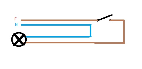

scossa ha scritto:
Spiega cosa sono quei tre fili e da dove vengono.
Collegare un neutro (cavo blu) con una fase non è molto salutare!!!
Non mi sembra che intenda come pensi tu.
Un po più chiare dovrebbe essere così
Scusate, Giacomo mi ha preceduto.........
Ciao a tutti.....Carlo
°°Giacomo°° ha scritto:si scusa, allora spiego meglio:
Sì, il collegamento è corretto. Non conoscendo le tue necessità ti direi di far entrare il cavo da una parte e farlo uscire dall'altra.
In effetti quello mi pare un deviatore per la testata di un letto. Non è passante, per cui devi per forza
entrare e uscire dalla solita parte perché dall'altra è chiuso. Il problema magari sarà che due fili
non ti ci passano... o che, comunque, non puoi metterci il pressacavo. :roll:
A meno che tu non usi due cavetti sottodimensionati... ma allora possono sorgere altri problemi. :)

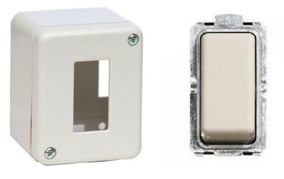

Secondo me sarebbe più sicuro usare questo tipo di interruttore
Porta frutto.JPG (23.73 KiB) Visto 3564 volte
magari non usi il fondo della scatoletta e fai il foro del solo frutto, così la mascherina nasconde eventuali imperfezioni.

Ragazzi, il mio è solo un suggerimento di natura pratica indipendentemente da sezioni, assorbimenti, carichi ecc ecc..........
solamente perché non capisco come si possa "fissare" un dispositivo che per sua natura nasce "volante"

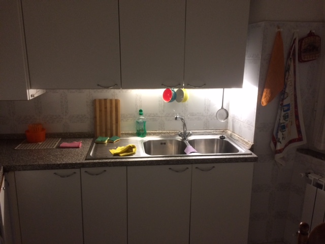

ecco gli aggiornamenti,
i 2 cavi li ho fatti entrare insieme dal foro predisposto sul lato posteriore del deviatore,
poi ho fissato gli stessi con dei chiodini fissacavo, dove al posto del chiodo ho inserito una vitina x legno,
l'ultimo, montato a contatto con il deviatore, lo tiene anche fermo,
infine qualche cm di biadesivo tra pensile e deviatore.
Penso metterò un pezzo di canalina in plastica per coprire i cavi, per il resto sono soddisfatto!
