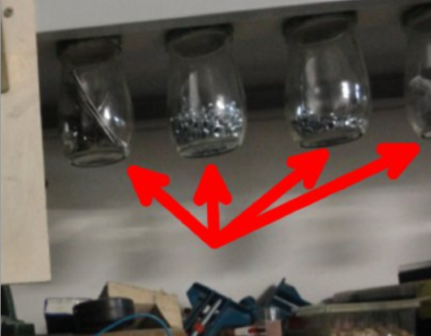

gibor ha scritto:[ot]
Giovanni, magari spieghi anche a noi questa trovata :lol:
Barattoli vetro.png (245.76 KiB) Visto 40887 volte
[/ot]
Volentieri gibor, ma non è niente di ché... fra l'altro è un sistema che ho imparato proprio
su questo forum molti anni fa.
Comunque, nel mio caso ho fatto così: ho fissato sotto i ripiani una stecca di legno con delle viti dal sopra, quindi
ho fatto due fori nei tappi dei barattoli e ce l'ho avvitati ad una distanza da poterci entrare bene a svitarli con la mano.
Dalla foto se ne vede solo una parte, ma continuano per due ripiani della scaffalatura. :)
gibor
Messaggi: 1436
Re: Come farsi un ripetitore passivo per cellulare
Messaggio da gibor »
Grazie Giovanni, anche se fatico un po' a capirne l'utilità trovo che con questa idea ci son altri che hanno il pallino dell'inventiva. E qui sempre secondo me, chi lo fa è sempre e solo un bene che facciano lavorare la materia grigia... ;)
gibor ha scritto:Grazie Giovanni, anche se fatico un po' a capirne l'utilità
Per me l'utilità è quella di poter mettere in ordine e a vista la minuteria che uso più
frequentemente. Per cui: li hai suddivisi, li hai in ordine, a vista e a portata di mano.
L'unico neo è che ne puoi mettere solo una quantità limitata... :)
