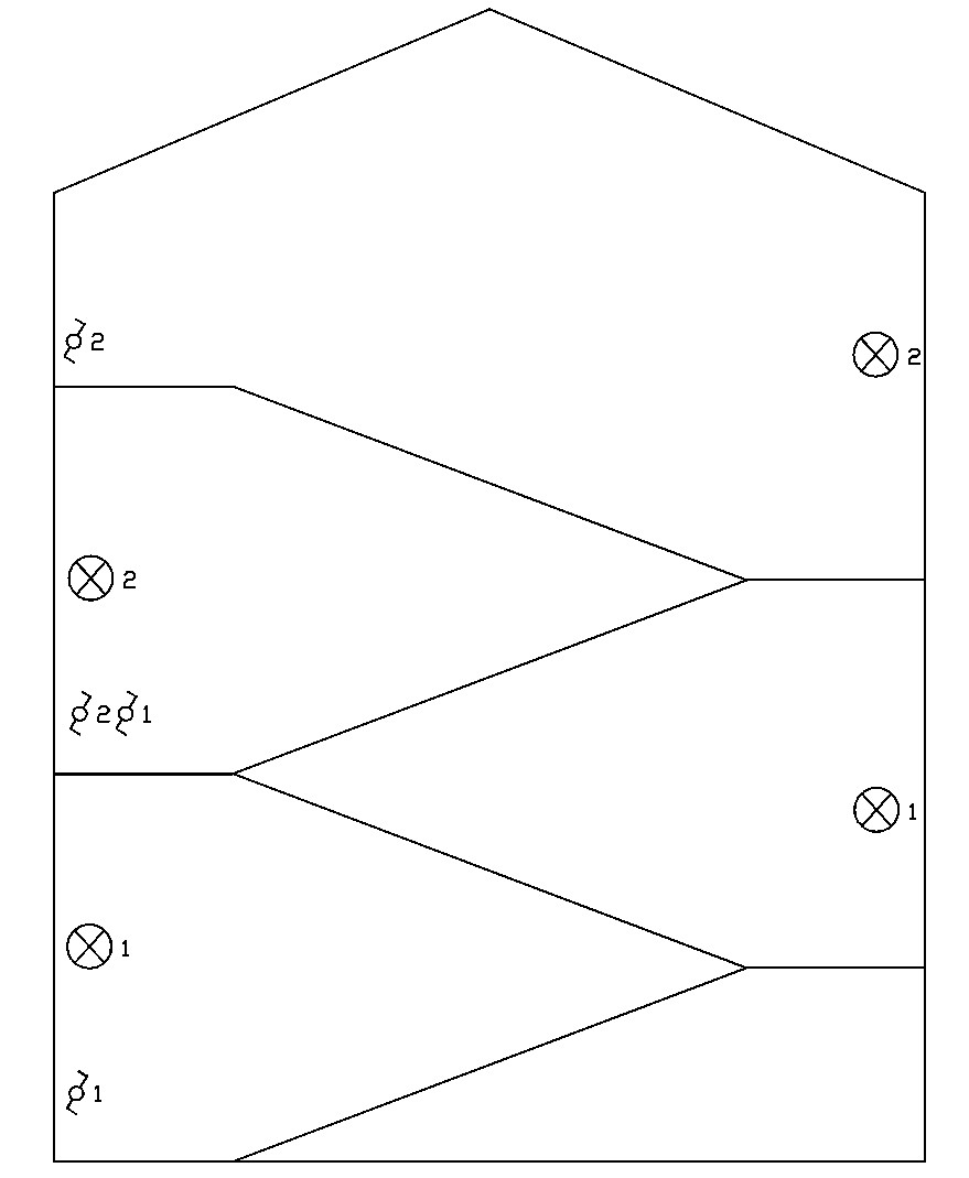

Cerco di essere breve ma esauriente...
Vano scale elettricamente diviso in due parti (sarebbero tre, ma la parte verso la cantina non la voglio cambiare) ciascuna con diversi punti luce e due punti di accensione con deviatori.
Quello che voglio fare è unire le due parti accendendo e spegnendo da tre punti diversi.
Al posto dei due deviatori centrali, metterei un invertitore... ok, ma come collego il tutto?
Ovviamente ai deviatori arrivano 3 fili ciascuno, come collego i 6 fili centrali ai quattro poli dell'invertitore che metterei al piano intermedio?
Essendo una casa ed un impianto molto vecchio, non so come girino i fili tra le varie lampade e certamente farei una gran fatica ad apportare modifiche ai fili essendo canaline rigide e di dimensioni molto risicate...

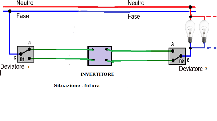

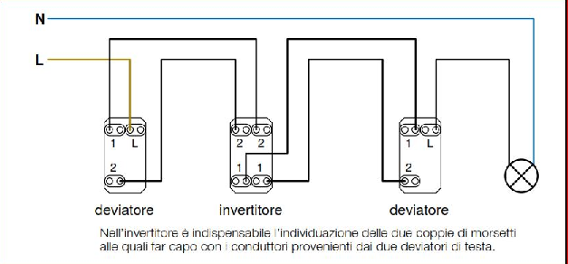

Non riesco a capire bene quello che intendi, seguendo lo schema non dovresti avere difficoltà, credo.

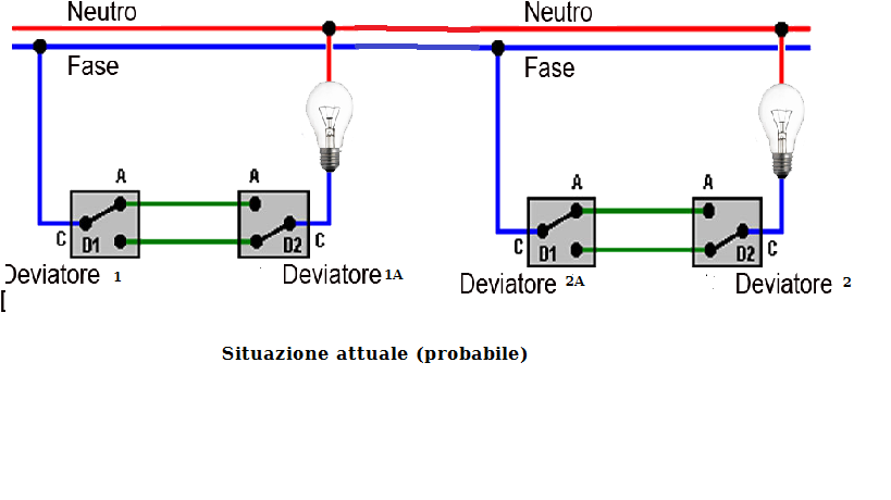

non sto facendo un impianto nuovo, ma devo adattare quello esistente e non posso mettere nuovi fili.
Il problema è che nella scatola centrale ci sono due deviatori e quindi arrivano 6 fili (i tre per la parte 1 ed i tre per la parte 2)
due di questi non li collego?
li attacco assieme ad altri?
li collego fra loro ma fuori dall'invertitore?

Come esponi il problema non è chiarissimo, ma se cerchi i fili esistenti e li colleghi come schema allegato, funzionerà, non è detto che i vecchi impianti siano irrecuperabili...

Re: Modificare Deviatori/Invertitore
Così non funziona...
nella scatola centrale arrivano 6 fili, 3 nel deviatore 1 e 3 nel deviatore 2.
per riprodurre il tuo schema devo collegare due di questi tra loro... quali? ce ne sono due che hanno tensione e che se collego a uno degli altri fili accendono una parte delle lampade, quindi li dovrei mettere a contatto tra loro in un morsetto e monto l'invertitore con gli altri.
cosi' pero' non si accende niente in nessun contatto tra gli altri.
non posso spiegare diversamente, non so come è fatto l'impianto, i fili sono tutti uguali e anche fossero diversi, ci sono un mucchio di scatole dove potrebbero esserci delle giunzioni

vediamo se c'ho ho capito qualcosa, allora tua hai due impianti cosiddetti deviati quindi
hai due linee separate per accendere due luci indipendenti da due punti giusto ?
adesso vorresti accendere entrambi le luci da 3 punti se è così allora seguendo lo schema
di cabestano deve funzionare ovviamente dovrai collegare la fase delle due lampade assieme
nella scatola di derivazione mentre nella scatola centrale, dove adesso ci sono i deviatori,
dovrai collegare all'invertitore solo i 4 fili delle "dorsali" provenienti dai due deviatori, che
nello schema di cabestano sono di colore rosso, i fili collegati ai centrali dei deviatori vanno
eliminati, se sono tutti dello stesso colore ed hai già smontato i deviatori allora ti devi munire di tester

Praticamente devi portare all'invertitore i due fili laterali di ciascun deviatore.

Funziona, funziona, devi munirti di pazienza. tester o farti aiutare per individuare i fili, smuovendoli, poi collegali come da schema. Non occorre passarne di nuovi, mi sembra.rambis ha scritto:Così non funziona...
Però se sei completamente a digiuno di nozioni elettriche, fai moooolta attenzione o ...fatti aiutare .

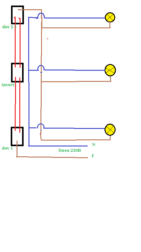

Spero ti chiarisca meglio le idee:
- Immagine.png (42.9 KiB) Visto 10860 volte
- Immagine cccc.png (31.95 KiB) Visto 10860 volte
in teoria lo so che funziona quello schema, il problema è che non posso andare a spostare dei fili.cabestano ha scritto:Funziona, funziona, devi munirti di pazienza. tester o farti aiutare per individuare i fili, smuovendoli, poi collegali come da schema. Non occorre passarne di nuovi, mi sembra.rambis ha scritto:Così non funziona...
immagino che abbiate avuto a che fare con vecchi impianti... canaline piccole e rigide con scatole di derivazione intermedie in posizioni ortogonali rispetto agli interruttori, fili sottili ma di tipo rigido e tutti con isolante nero e quindi indistinguibili.
oltretutto ci sono tre punti luce nella parte 1 e due nella parte 2.
la domanda nasceva dal desiderio di togliere i due deviatori sostituendoli con un invertitore ma senza aggiungere fili nuovi che probabilmente non passerebbero.
mi pare di capire che questo non sia possibile.
nel tuo schema sposti la lampadina del deviatore 1a vicino a quella del deviatore 2. io non la posso spostare, come dovrei fare a collegarla in quel modo senza tirare nuovi fili? (e oltretutto non è una lampada sola ma sono 2 o 3)
