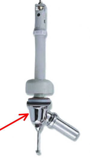

Grazie gibor per l'idea del calcare. Non credo pero che sia il mio caso, in quanto il getto di scarico è molto potente.
Pensavo più alla conformazione della scarico che ha delle anse che sembrano fatte apposta a trattenere
l'acqua.
Ecco una immagine di uno scarico simile, con segnata la parte dove penso venga intrappolata l'acqua:
l'acqua.
