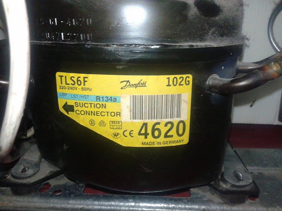

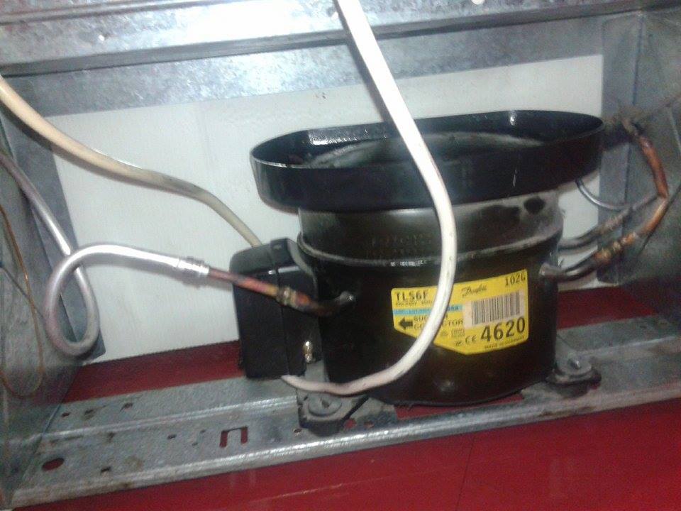

Sono comunque riuscito ad avere due foto del motore spero di averle inserite nel modo giusto

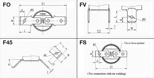

E tu dalmos ci metti la mano sul fuoco che dentro la scatoletta cè al 100% la pasticca....perche se quando apro trovo il relè non saprei al momento come testarlo...
Re: Frigo Ariston si accende e spegne ogni 3 minuti
Sarebbe questa?
