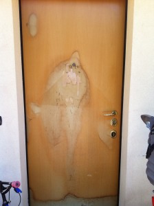

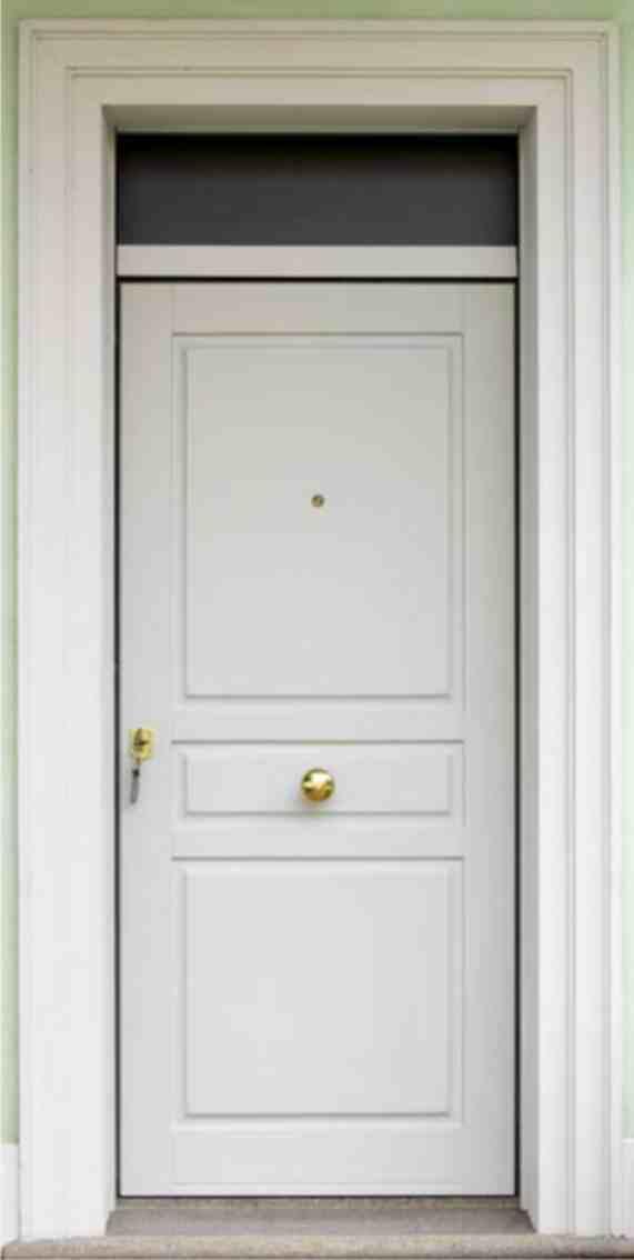

Ciao, sono nuova del Forum e spero di scrivere nel posto giusto!
Ho bisogno di consigli velocissimi per un'idea che ho in testa...
Nella nuova casa che ho preso in affito c'è una porta blindata installata che da sull'esterno.
Purtroppo i proprietari non hanno pensato che dovevano installarne una fatta apposta per l'esterno e ne hanno messa una classica che con il tempo si è schiarita e rovinata.
La superficie tuttavia è ancora abbastanza liscia e non mi sembra troppo rovinata.
Ho chiesto consiglio in un negozio fai da te e mi hanno detto di trattarla con della semplice vernice smalto del colore che preferivo, così io ho scelto un bel ROSSO brillante perchè vorrei far diventare questa scolorita porta liscia blindata una bella porta da esterno ROSSA.
Cioè pensavo che visto che devo dipingerla se comprassi anche delle strisce di legno di un spessore minimo potrei attaccarle sulla porta per creare una specie di cornice e magari comprare anche uno di quei battiporta per dargli uno stile più classico/inglese ma non troppo (la casa dentro ha il parquet e il cotto e molti mobili color legno per capirci) oppure una finta buca da lettere.
Le domande sono le seguenti:
1) secondo voi si può fare?
2) con che posso attaccare il legno che comprerò sulla porta?
3) secondo voi il battiporta ce lo posso mettere incollandolo? Che colla devo usare perchè resista all'esterno?
4) Avete delle idee su come realizzarla senza avere delle doti di fai da te particolari?
5) Secondo voi viene una schifezz?
6) Quali alternative ho se non faccio questa cosa? La porta liscia smaltata di rosso da me (e quindi non precisa) non mi fa impazzire
Grazie aspetto i vostri suggerimenti spero mi aiuterete!
Vorrei realizzarla nel weekend... quindi domani vorrei comprare il materiale necessario :)
Vi metto in allegato qualche foto di porta blindata decorata che mi piace e che credo sia semplice da copiare provando a realizzare un motivo simile... ovviamente non potendo "intagliare" la copertura della porta devo farlo per forza in rilievo io...
K.

Mancavano gli allegati..
Bella questa!
Bella questa!
Questa è una forma semplice che mi piace
Altra forma semplice che potrebbe essere facile
altra forma che mi piace.jpg (32.07 KiB) Visto 5611 volte
Messaggi: 17881
Re: Personalizzare e dipingere porta blindata esterno
credo che l'idea delle cornicette della prima foto sia la migliore, al limite fattele tagliare a 45° da un corniciaio,
per l'incollaggio se la porta non è esposta direttamente alle intemperie anche una vinilica D3 va più che bene,
per la verniciatura invece devi dare una bella carteggiata generale fino ad arrivare ad una carta vetrata con grana
400 e poi vai di vernice colorata per esterni di buona marca, tipo renner, sayerlack ecc. mi raccomando di
comprare un buon pennello a setole morbide dando pennellate lunghe e fluide ;)

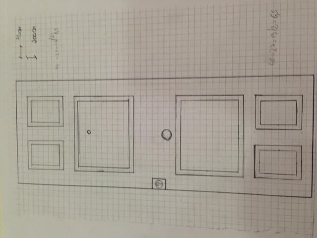

Ciao,
visto che sei stato così gentile... e che mi hai risposto solo tu...
Mando anche il disegno che ho fatto.
Dopo alcune ricerche qui intorno e anche più lontano (sono a Roma) non ho trovato nessuno che potesse fare tagli a 45°
Leroy merlin, bricofer e neanche i brico point che ho qui intorno li fanno nè hanno cornicette in listelli da tagliare a 45° np pretagliate da comporre...
Inoltre data la mia dimestichezza con i chiodini, creare le cornici sarebbe stato troppo complicato.. forse l'avrei potuto fare con della colla... ma insomma non sembra realizzabile!

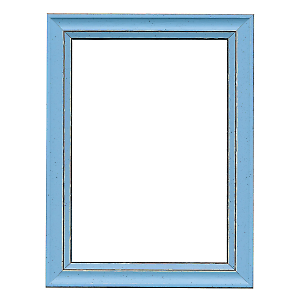

Quello che mi rimane da fare è comprare delle cornici già assemblate... il che ha un costo maggiore...
Non so se si possono mettere link, quindi metto delle foto del sito dove le ho viste...
Domande:
1) non mi convincono le cornici perchè sono azzurre oppure verdi... quindi dovrò scartavetrarle un po' per fare in modo che la vernice attacchi?
2) non mi convince neanche il prezzo perchè visto che sono assemblate e che hanno anche il retro (non specificano se c'è il vetro ma credo proprio di si)... costano 8.50 euro le piccole x 4 cornici = 34 euro + 20 euro le grandi x 2 cornici = 40 euro per un totale di 74 euro solo per le cornici... ci devo aggiungere la vernice che mi pare costasse una decina di euro, la colla che devo ancora comprare e la carta vetrata... secondo me siamo intorno ai 100 euro...
3) per finire, non mi convince neanche il risultato finale... cioè mi domando... ma non è che poi si vede lontano un miglio che ho applicato delle cornici sulla porta?! ti immagini che figura se quelli che vengono a trovarmi a casa guardano la porta e mi dicono.. ma che è sta cosa?!?! E io ci ho buttato 100 euro e 2 gg di lavoro?! mi sentirei male...

Messaggi: 17881
tutto si può fare anche cambiare o sovrapporre l'intero pannello esterno alla porta,
ma la sua fattibilità dipende da molti fattori, attrezzi, manualità ecc. a questo punto
prova a farti fare un preventivo, magari chiedi a qualche vicino se in zona c'è qualche
artigiano in pensione o bricoleur che magari ti prende meno, nel frattempo prova a
verniciarla ;)

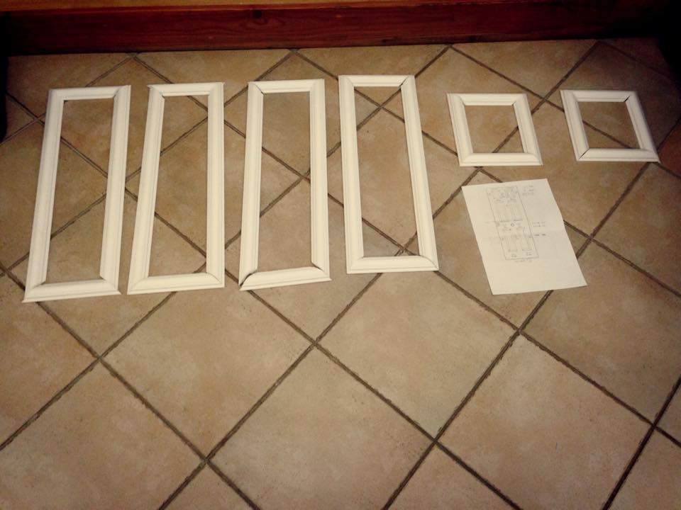

piccolo aggiornamento... dopo una visita al mio brico di zona per cambiare il colore e prenderne uno opaco e non lucido... finita con la creazione ad hoc di uno smalto ad acqua (perchè non avevano smalti rosso opaco già pronti)...
Sono stata illuminata da delle cornici in polistirolo che ho visto esposte e quindi mi sono creata le mie famose e tanto volute cornicette...
Tanto ormai avevo deciso di farla almeno rossa la porta quindi il lavoro me lo dovevo fare comunque.
In allegato il taglio delle cornici delle misure che mi servono...
Ora ho alcuni dubbi:
1) non avendo l'attrezzo per tagliare a 45 ° ho fatto a mano... il risultato è piuttosto buono ma alcune con combaciano al 100%... cosa posso metterci in mezzo per farle combaciare quando le incollo? Oppure come posso risolvere il problema?
2) visto che sono in polistirolo mi è venuta la paura che un domani sbattendoci o con l'utilizzo possano rompersi facilmente... quindi paura!!! Cosa posso metterci sopra per renderli un pochino più resistenti.. ho letto di colla vinilica oppure colla vinilica e borotalco mischiati insieme per fare una sorta di stucco ma ho paura che poi perda le linee della cornice che invece ho comprato proprio perchè mi piacciono così... che faccio?!
3) se applico della colla vinilica sul polistirolo, poi lo smalto ad acqua attacca? dovrò passarci più volte?
4) ultima cosa... secondo voi da cosa devo iniziare?
Dipingo tutta la porta? Oppure prima ci monto le stecche?
Le stecche le devo dipingere separatamente oppure dipingo tutto insieme?
Le stecche le devo incollare tra loro prima di applicarle alla porta oppure incollo tutto insieme alla porta?!
Grazie come sempre per qualsiasi aiuto!

Messaggi: 17881
non ho esperienze specifiche col polistirolo, ma ho letto in giro che esistono colle specifiche per incollare
il polistirolo al legno oppure puoi usare la normale vinilica, ma non garantisco, una volta incollate dagli un
paio di mani di cementite all'acqua opportunamente diluita, rispettando i tempi di asciugatura e carteggiando
con grana 400 tra le varie mani fino ad ottenere una superficie liscia e uniforme e poi passi alla verniciatura
totale della porta, in ogni caso aspetta consigli da qualcuno più esperto di me

Esistono in commercio due porte diverse, da in terni, quando la blindata da su un pianerottolo e da esterni quando la porta e' esposta ad intemperie.
Sostanzialmente le porte sono UGUALI quello che cambia e' il pannello esterno diu legno che nel primo caso e' legno laccato nel secondo caso e' PINO MARINO laccato.
il Pino marino si usa per le porte esterne perche non si "modifica" in dimensioni e non si gonfia con vento acqua sole.
Detto questo anche io ho carteggiato e verniciato la vecchia porta , ma semplicemente perche avevo visto che i pannelli nuovi costavano sulle 700€
Ora ho trovato i pannelli a 140-160€ ma sto temporeggiando perche non mi piace eil colore attualemnte disponibile.
Sono pero come quelle che tu vorresti fare.
http://www.bricoman.it/search/?searchca ... 1&ordini=1
Per fare un bel lavoro dovresti togliere il panello e qui sorge un problema
Se la porta ha il pannello ad inserimento laterale il gioco è semplice perche riesci a farlo anche con porta montata, se invece il pannello si infila dall'alto allora dovresti smontare la porta e metterla in orizzontale per togliere mettere il nuovo
Katiaaaaa
