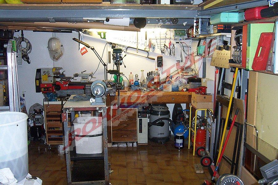

Ora non ho disponibili foto da allegare, posso postare questa
recuperata al volo da un'altro forum:

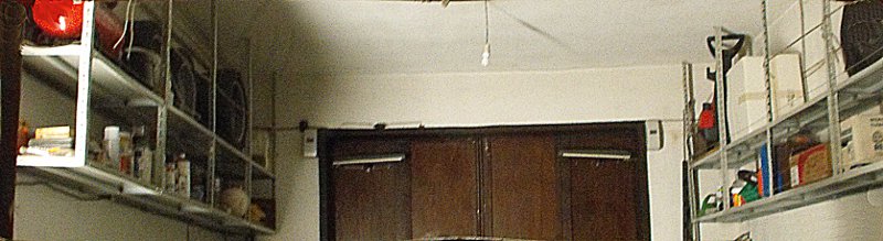

Prendendo per buone quelle le tue parole, ti mostro la soluzione che ho adottato io.
Una scaffalatura pensile.
Utilizzando una comune scaffalatura appena modificata, l'ho appesa al soffitto ed alle pareti con tasselli ad espansione e a farfalla.
Solida è solida, e regge pure un discreto peso.
Anche se non è esattamente quello che chiedi lo spazio sottostante rimane interamente libero per le automobili, mentre lo spazio sugli scaffali può fare quasi lo stesso servizio di un soppalco.
L'idea può essere adattata in vari modi, e non è difficile da fare, poi vedi tu :)

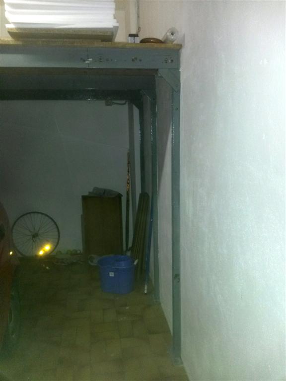

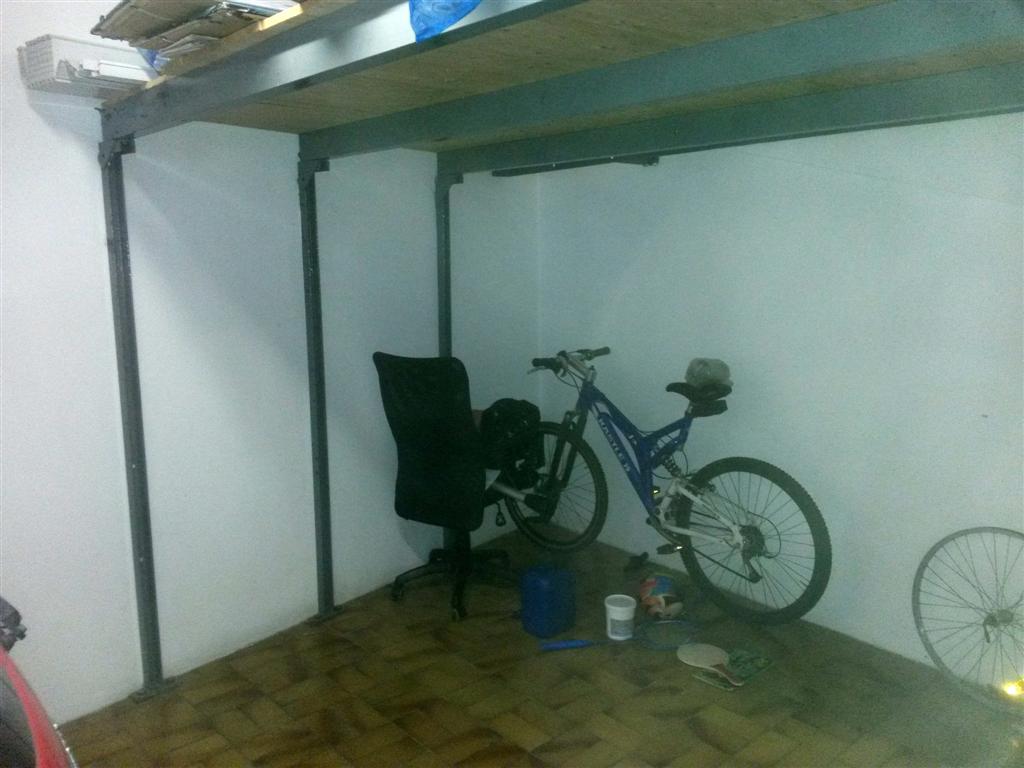

Dai uno sguardo a queste foto
20150415_161143 (Large).jpg (32.3 KiB) Visto 5263 volte
al fondo sulla destra si intravede un pilastro, dove ho fissato
il primo montante
i montanti li ho fissati al muro con tasselli fisher fu da 10mm
al pavimento con due tasselli metallici da 12mm
20150415_161214 (Large).jpg (76.66 KiB) Visto 5263 volte
le travi le ho imbullonate ai montanti,
è tutto smontabile
Al fondo le tavole appoggiano su di un angolare da 50mm
fissato alla parete
Controlla i prezzi dei materiali, io userei scatolato da 100x50x3mm
è meno soggetto a flessione
..poi si finisce sempre a caricarci il mondo.... : Chessygrin :

Grazie per le foto,
molto esaustive.Tra l'altro il tuo box ripropone il pilastro in fondo a destra come nel mio caso.
I pilastrini upn da 50mm non portano via molto spazio in effetti.
Noto un lavoro ancora più particolareggiato, tipo la base che immagino sia saldata e gli appoggi delle travi in alto in cui si vede un piatto a 45°.
Bel lavoro...
