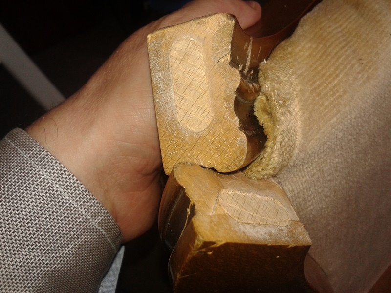

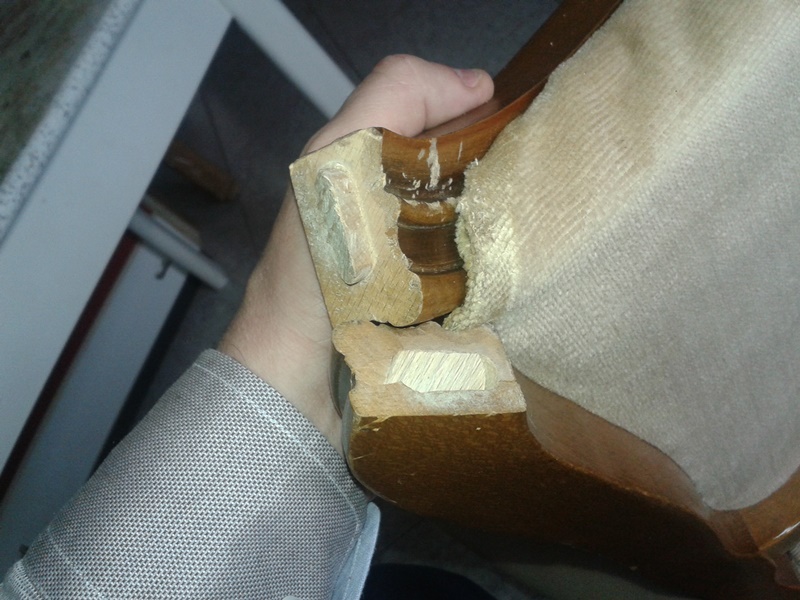

Salve amici, come potete vedere dalle foto questa sedia non solo è stata rotta ma anche
riparata da cani, con tutto il rispetto per i cani, in pratica si sono spezzati entrambi i tenoni
(in faggio :( ) che reggono la parte alta della spalliera.

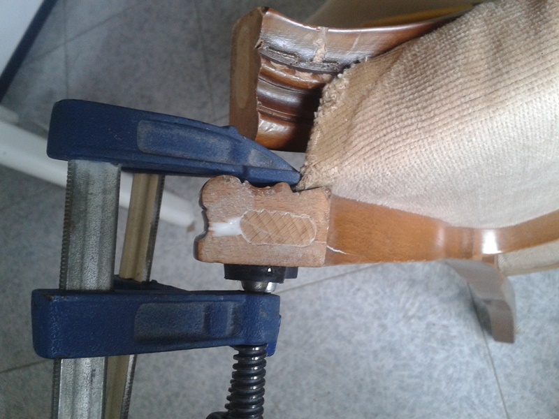

Per prima cosa ho tolto parte della tappezzia, poi ho tagliato i tenoncini spezzati
quindi ho reincollato uno dei due tenoncino recuperato nella sua sede
poi ho forato i due pezzi e c'ho infilato una spina in faggio .............solo che mi sono dimenticato di
fare le foto :oops:

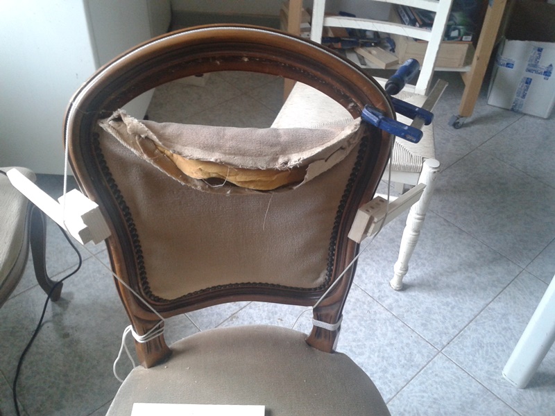

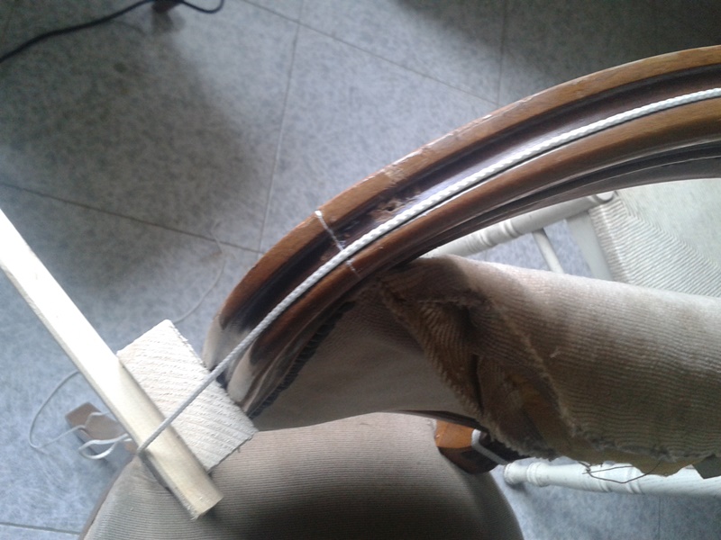

infine ho incollato il tutto e stretto con questo metodo poco ortodosso ma funzionale :)

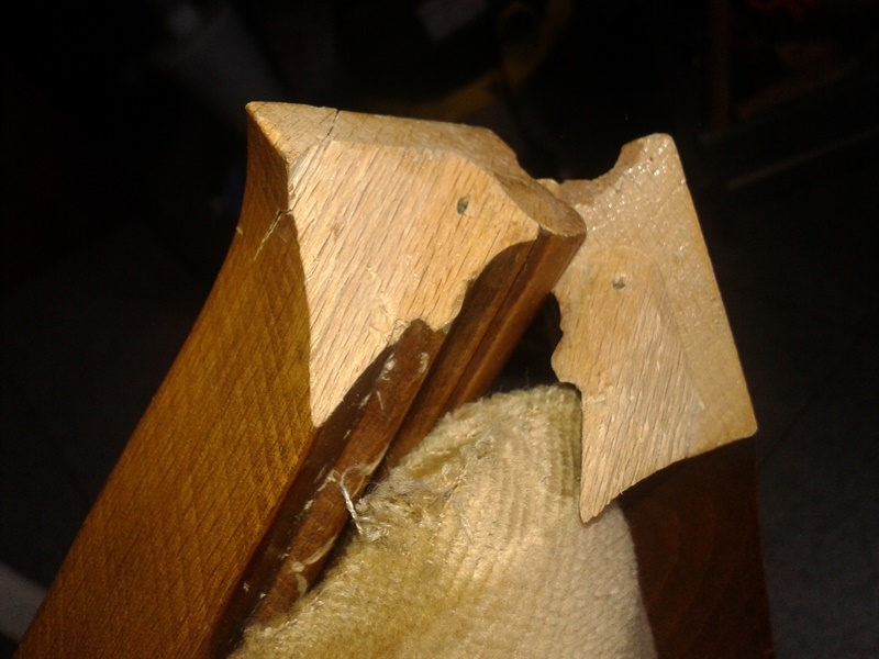

Scusa mario, mi sbaglio o qui manca proprio un pezzo?
Messaggi: 17805
Re: Riparazione sedia
dalla foto in effetti non si vede bene ma il pezzo è quello nel riquadro qui sotto, in pratica in quel caso si
tagliato di netto ma di sbieco
