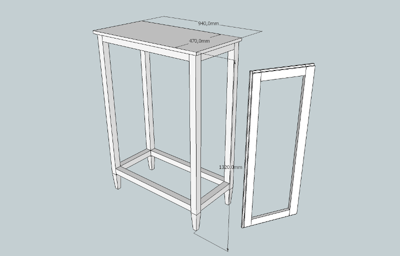

Questa volta mi è stato commissionato un mobile identico a questa vetrinetta solo che al posto
dei vetri la committente vuole dei pannelli.
Bene cominciamo a buttare giù un disegno, dove si può vedere oltre al telaio anche un particolare dell'antina
che sarà a mezza toppa, cioè una parte sarà incassata nel telaio ed una parte andrà a battuta sul telaio

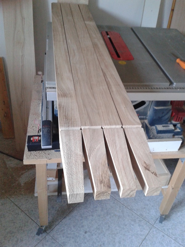

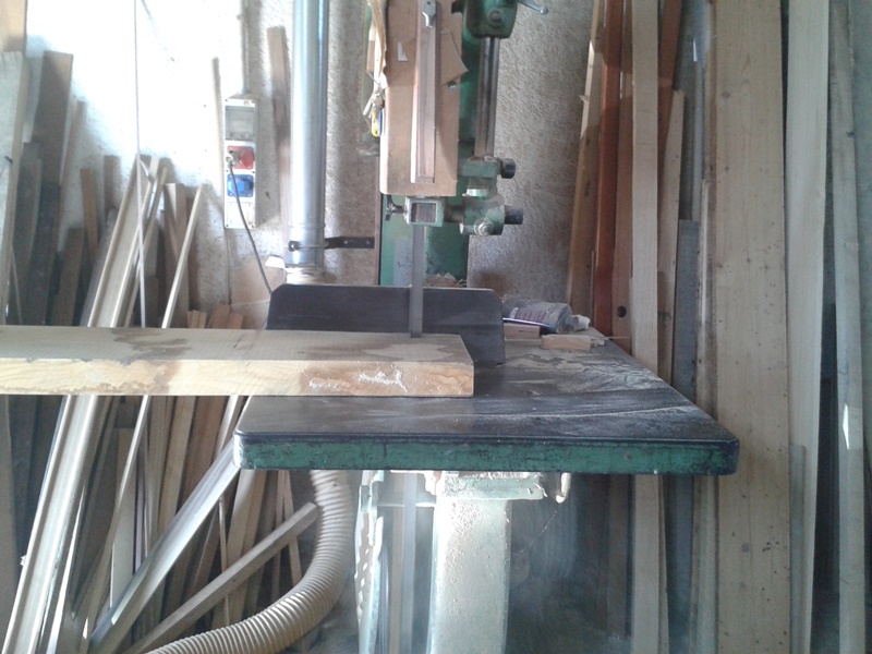

Una volta acquistato il tavolone per il telaio l'ho fatto tagliare e piallare, originariamente era 260 x 25 x 7 cm
per poi portarlo a 5 cm di spessore .............. forse ho un po esagerato......... :(

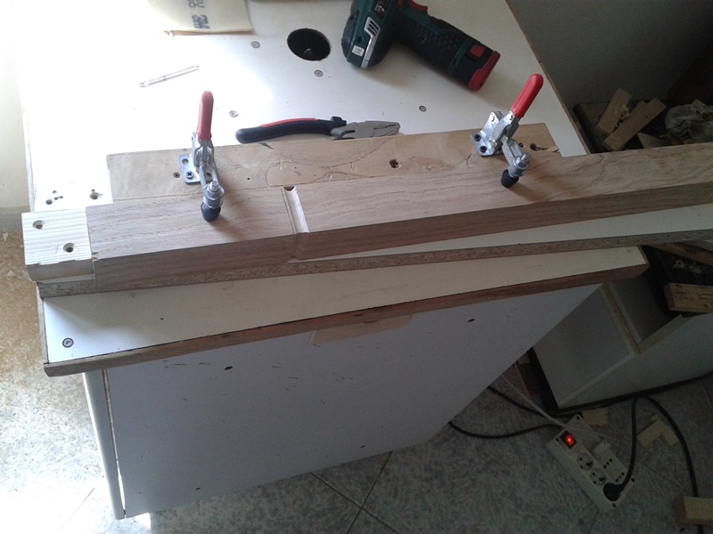

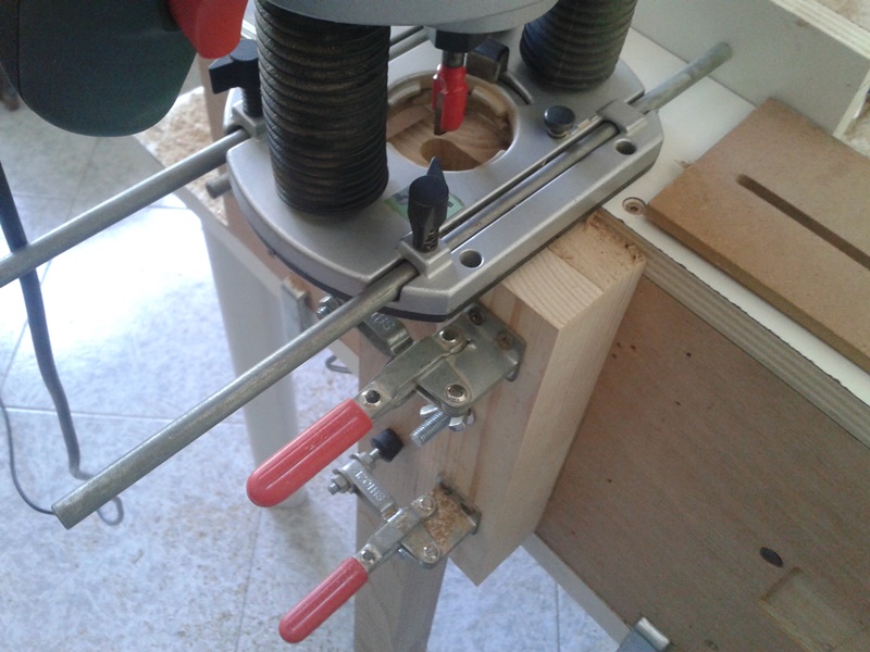

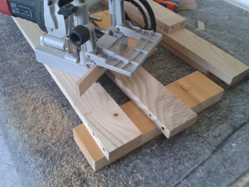

a questo punto procedo col fare le cave (mortase) per giuntare i vari pezzi con l'apposito accrocchio
autocostruito, prima sui montanti e poi sui traversi

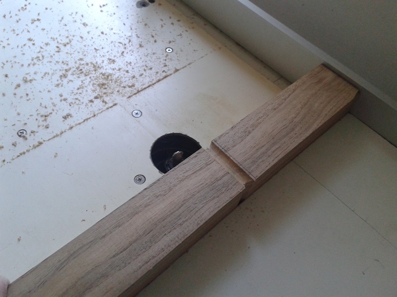

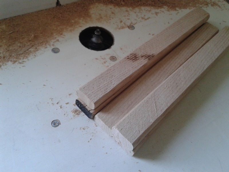

adesso passo a fare i tenoncini da infilare nelle cave con qualche listello tagliato a misura e poi
stondato con la fresa concava

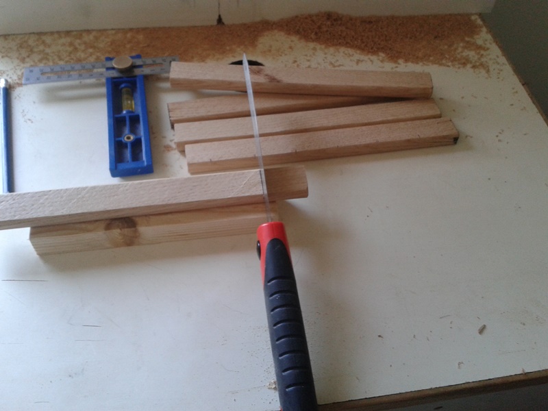

tagliati a misura con la giapponese lidl :)
prova di verifica

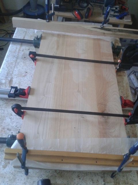

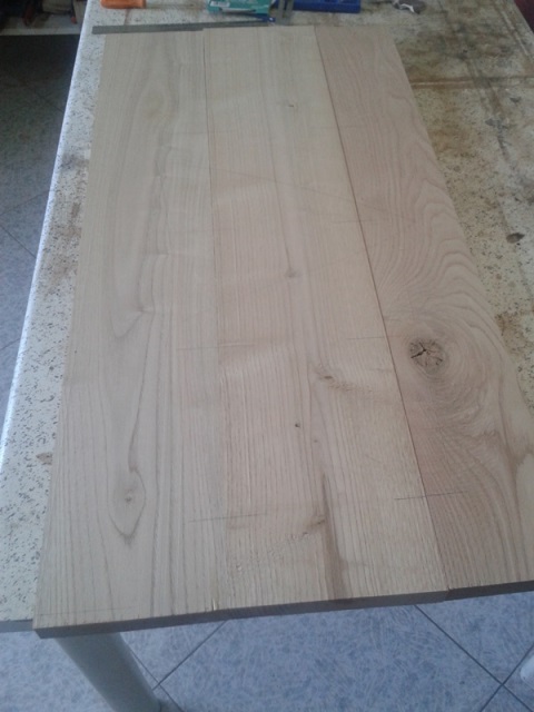

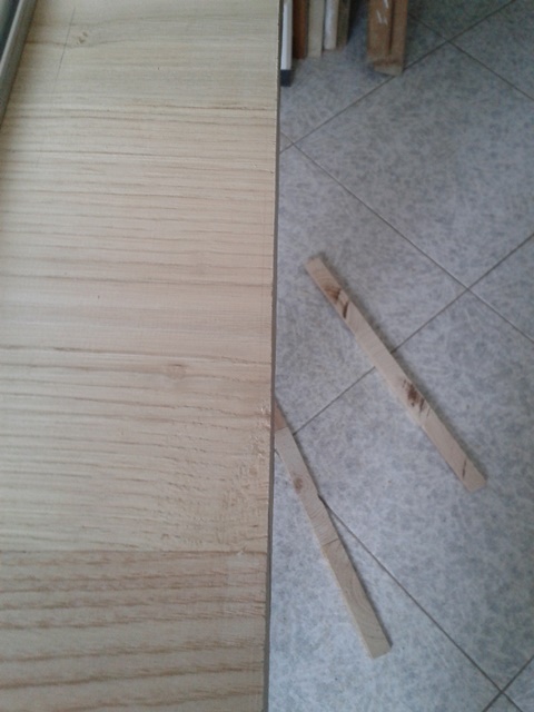

oggi ho rifilato le tavole per comporre il top per poi accostarle nel miglior modo possibile
quindi passo all'incollaggio, dopo asciutte saranno rifilate a misura per la larghezza finale

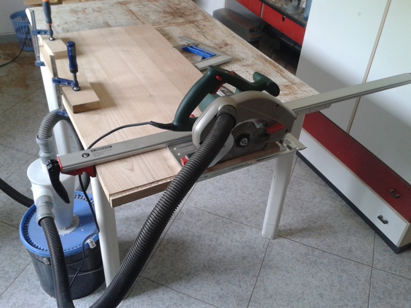

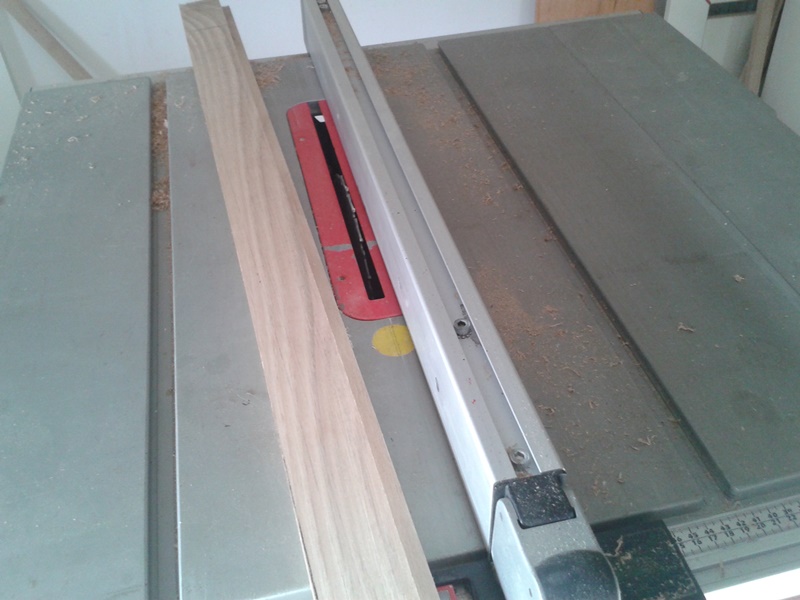

dopo aver smorsettato il piano mi accingo a rifilarlo con la circolare a mano, visto il risultato non
posso che lodare, ancora una volta, la parkside sia per la sega sia per la guida : WohoW :

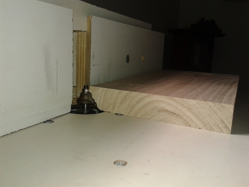

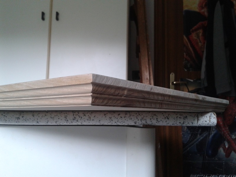

non potendo carteggiare perché me finita la carta vetrata mi sono dedicato alla modanatura del piano,
in mancanza di una fresa sufficientemente alta l'ho fatta in due passate, la prima con cuscinetto
e la seconda senza abbassando la fresa ed indietreggiando la battuta
su un pezzo di prova, la foto è a posteriori
e questo è il risultato ancora da carteggiare
alla prossima :P

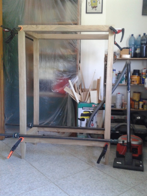

Re: Piccola credenza in castagno

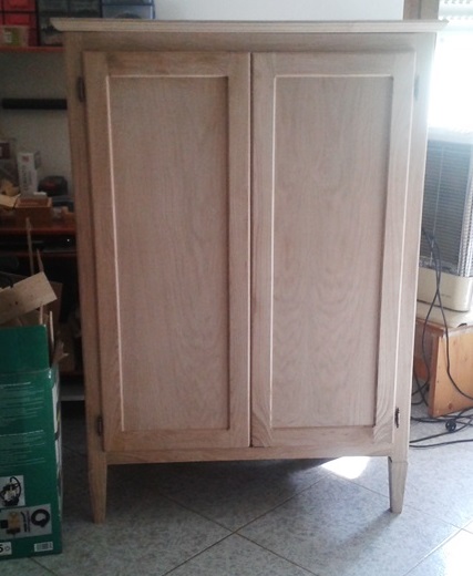

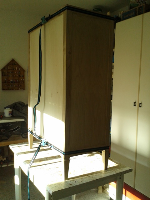

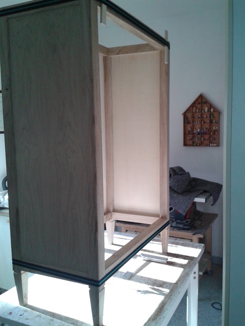

il mobile è stato assemblato ed incollato sotto morsetti a cinghia , adesso toccherà agli sportelli

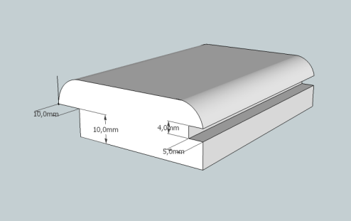

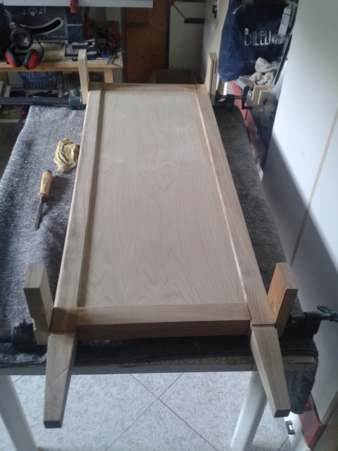

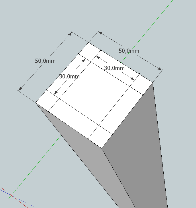

Oggi finalmente ho potuto iniziare la costruzione delle antine, come si vede nelle foto
è un procedimento lungo e delicato perché la minima distrazione rischia di vanificare
il lavoro.
In pratica alla fine i listelli dovranno avere questo profilo
Senza titolo.png (20.02 KiB) Visto 6981 volte

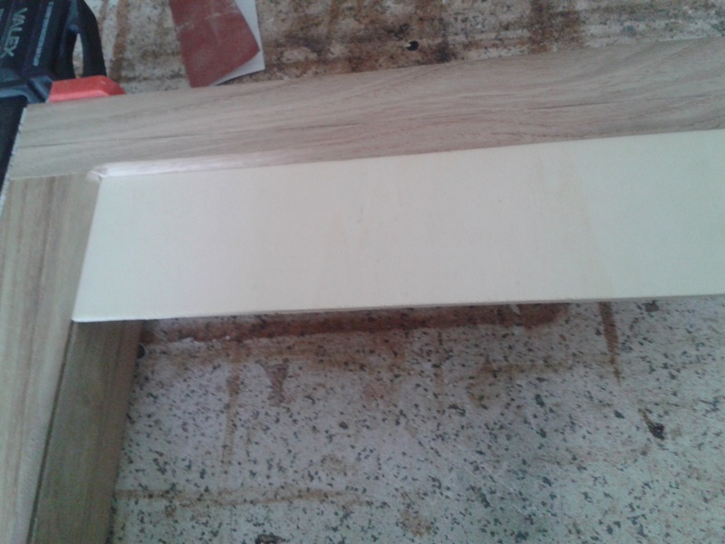

Per prima cosa taglio a misura i vari pezzi, tenendo conto che bisogna lasciare un aria
di 5 mm tra il montante del mobile e il montante dell'antina per consentire sia di sovrapporsi
al mobile sia di regolarne la chiusura.

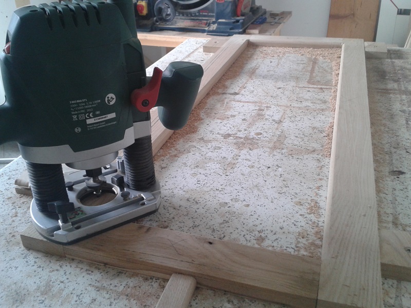

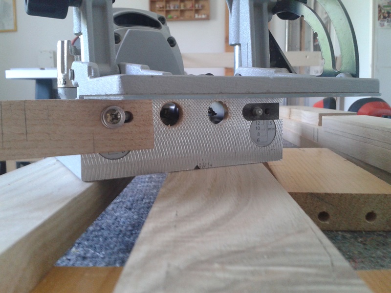

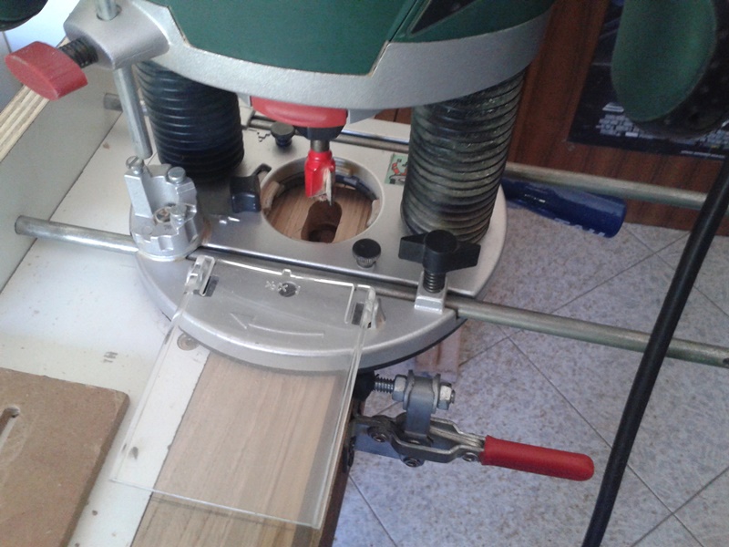

quindi si passa alla foratura dei pezzi, come si vede dalle foto ho aggiunto una piccola
dima alla fresatrice in quanto con i piolini retrattili in dotazione i fori mi venivano sovrapposti

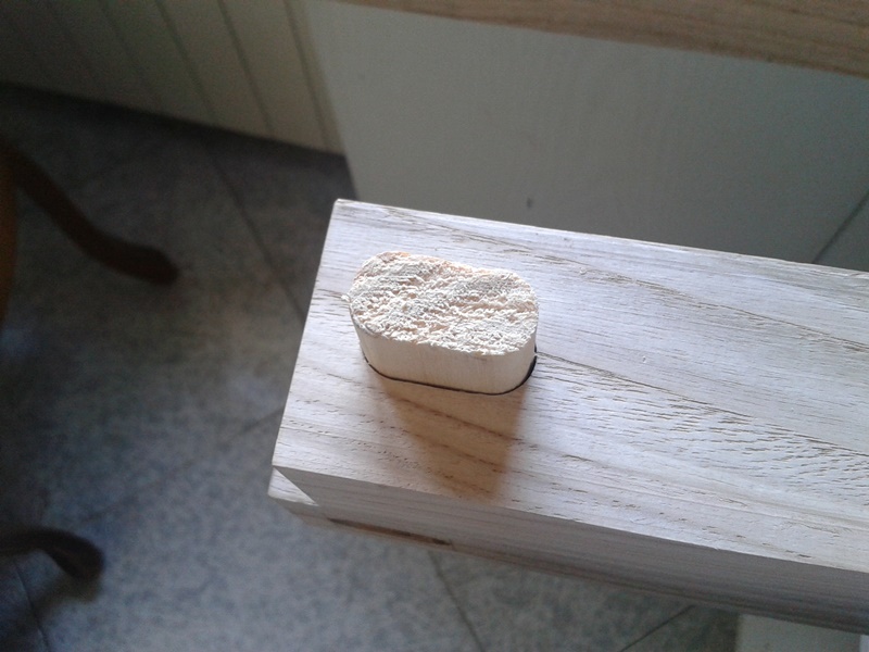

assemblata a secco l'antina con le spinette in faggio effettuo la fresata per stondare la parte interna
delle antine, in questo modo vengono stondati anche gli angoli interni
successivamente si passa alla scanalatura per inserire il pannellino all'interno dei listelli

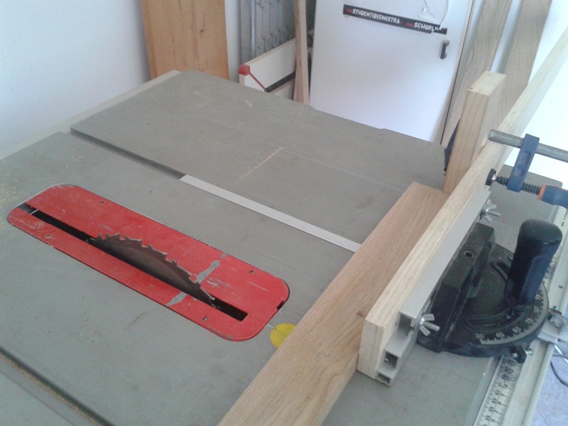

bene, adesso si possono rifilare i vari pezzi per ricavare il dente che andrà a battuta sul mobile
con due passaggi sulla circolare uno di piatto ed uno di costa si ottiene il risultato voluto

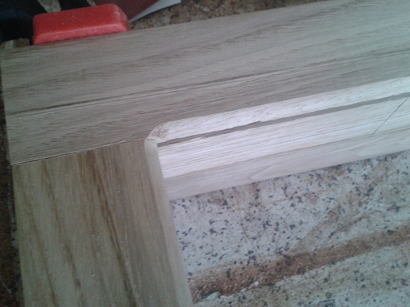

c'è un'altro passaggio che ho dimenticato di fotografare che riguarda lo stondamento della parte esterna
dei listelli che però si può vedere in questa foto di assemblaggio di prova a secco

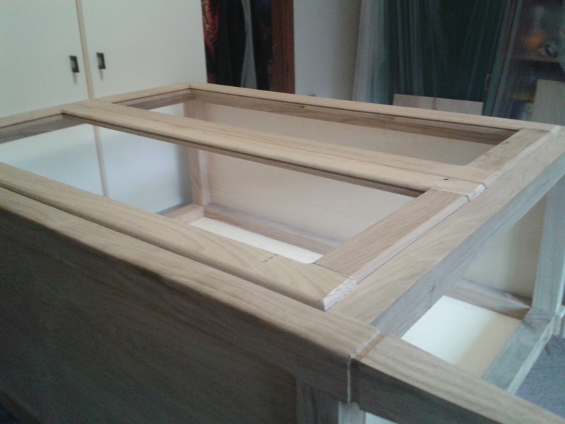

Messaggi: 17824
beh il grosso è fatto, lunedì monto le mensole e poi si inizia a mordenzare

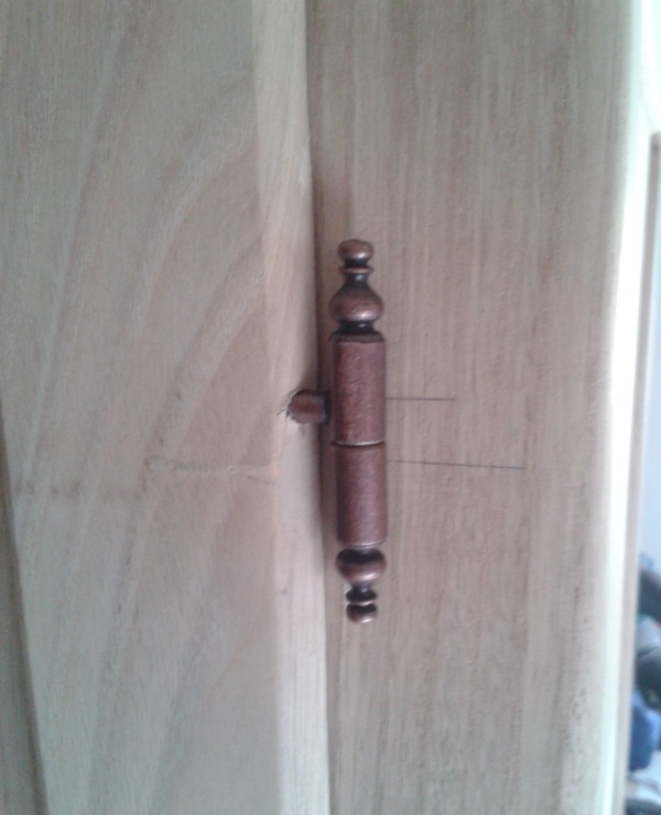

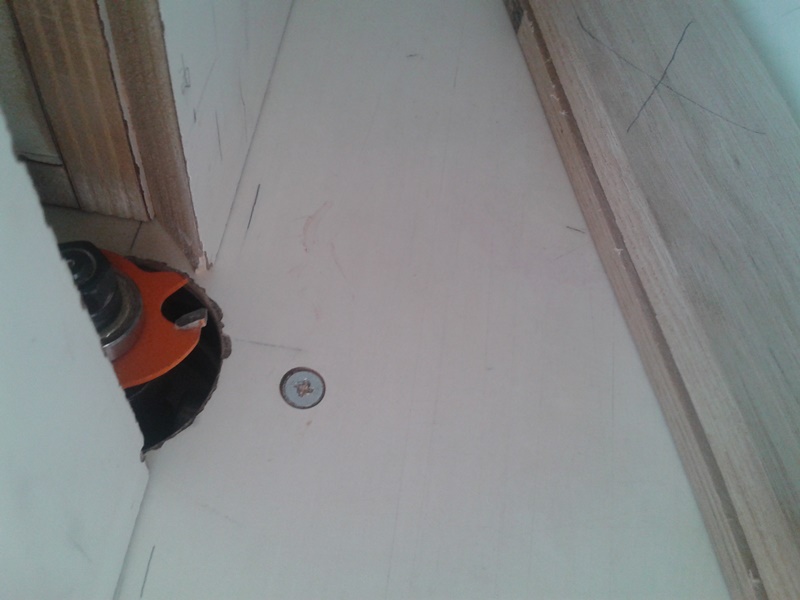

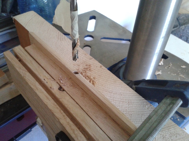

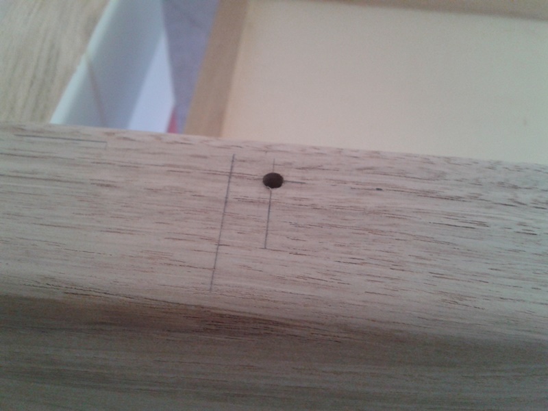

fori per le cerniere, prima sul montante dell'antina col trapano a colonna ed accrocco per forare dritto :cry:
e poi sul montante del mobile
prova al volo
ottimo....combacia tutto alla perfezione

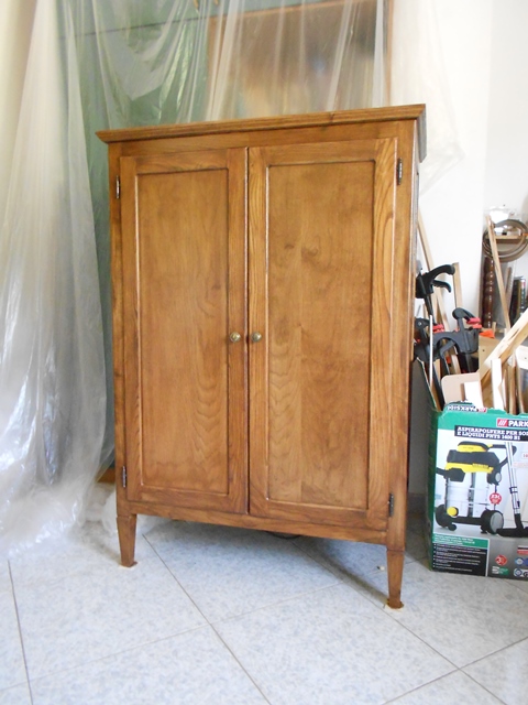

grazie Stefano ma non è ancora finita, adesso viene la parte più rognosa, la mordenzatura e
la finitura : Blink :

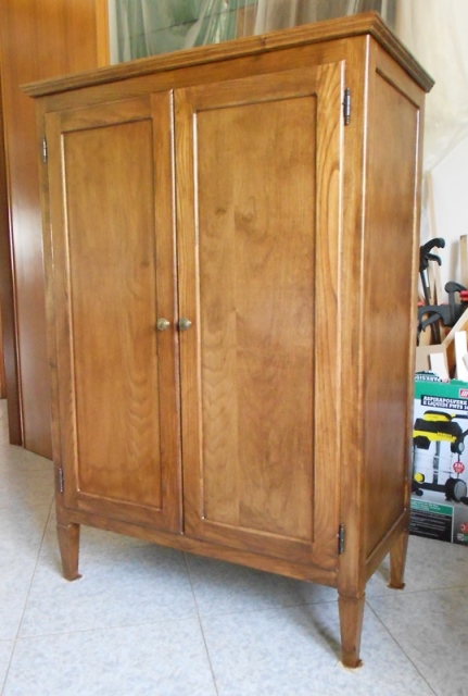

Messaggi: 17824

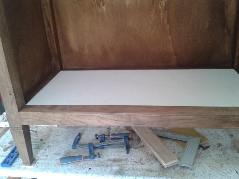

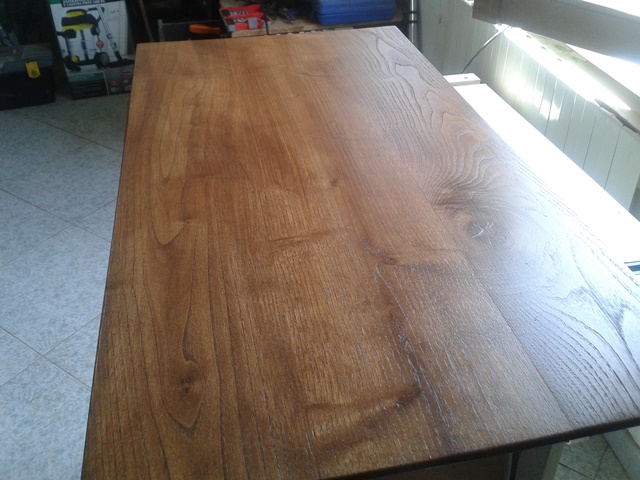

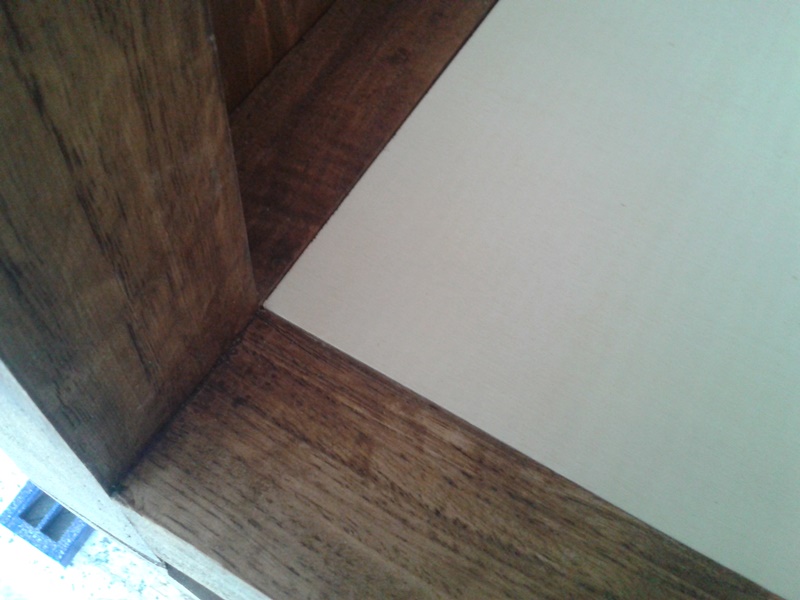

qualche piccolo progresso.............. :oops:
intanto ho dato una prima mano di mordente, poi dopo la carteggiatura vedremo se è necessaria
una seconda mano o se fare qualche ritocco ......... :(

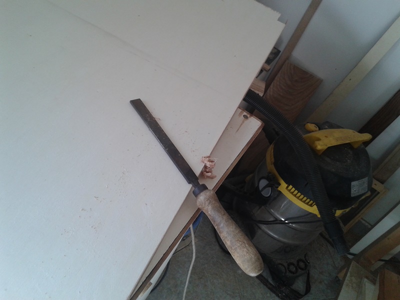

bordatura mensole in multistrato di pioppo, come vedete per rifilare il bordino legno su legno è
meglio adoperare la lima piatta perché la spatolina potrebbe impuntarsi e danneggiare il pezzo
piano base incastrato, sarà poi fissato al telaio con listelli e viti
più preciso di così ............... :P
