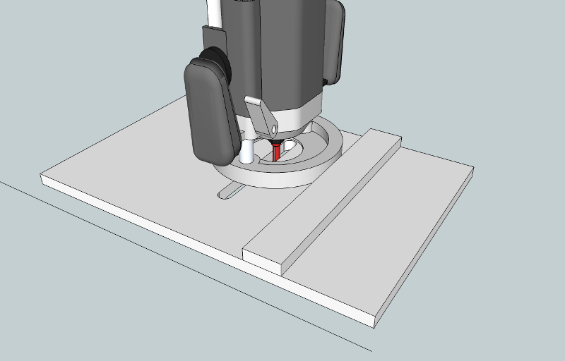

dunque, ci sono due possibilità, se usi l'anello a copiare devi fare una scanalatura dove l'anello possa scorrere in
maniera molto precisa
se invece hai una fresa con cuscinetto sul gambo allora non devi fare altro che scanalare con la stessa fresa
e poi sarà lo stesso cuscinetto a fare da guida sulla scanalatura
in entrambi i casi per fare la scanalatura sulla dima ti basta fissarci una riga, fare con la fresa il foro iniziale
e quello finale e poi completare la scanalatura congiungendo i due fori, come vedi non serve nessuna placca
di metallo perché sui bordi della scanalatura sulla dima ci scorre o l'anello a copiare o il cuscinetto.

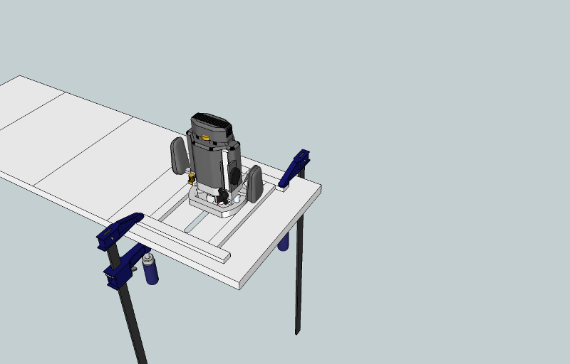

Ci sarebbe una terza via, dovresti costruire un recinto con 4 tavolette dove far scorrere la fresatrice ;)
Ti faccio un disegnino .......................??? :lol: :lol:

ondertol ha scritto:ps. ma come hai fatto a fare quei due disegni così... al volo?
scherzavo naturalmente, il disegno è fatto con SketchUp, ma gli oggetti sono presi da una libreria online ;)

ondertol ha scritto: Quindi il buco della guida dovrò farlo con fresatrice e sega visto che avrà una larghezza maggiore della fresa.
no no, come scritto sopra devi fare tutto con la fresa, altrimenti non viene preciso, intanto prendi il diametro
esterno dell'anello a copiare, disegni sulla dima la lunghezza dell'asola, fissi una guida sulla dima a mo di battuta
quindi con una fresa dello stesso diametro dell'anello a copiare fai un foro alle due estremità dell'asola, dopodiché
congiungi i due fori con una fresata facendo scorrete la fresatrice lungo la guida, facendo fresate da 5 mm per volta
fino a completare, anche se il sistema migliore è quello della fresa con cuscinetto
Per il recinto per far "pascolare" la fresa... :lol: ci ragiono... casomai ti chiedo qualche altra dritta! Un disegnino però sarebbe gradito! : Wink :
molto semplicemente, ma devi essere molto preciso a fare il recinto
