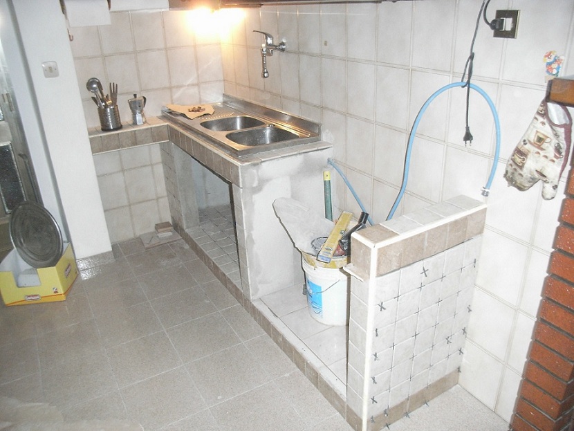

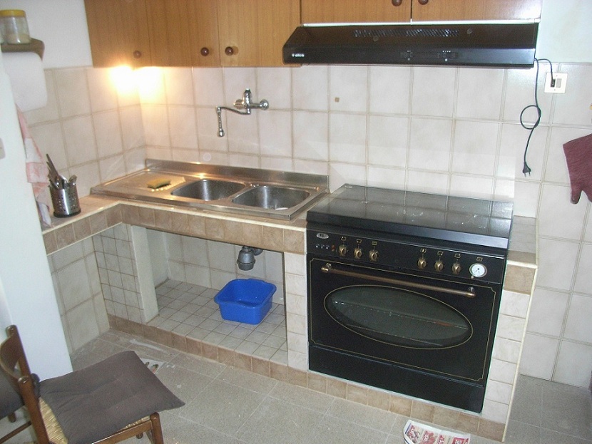

questa è la cucina fatta un mesetto fa, quindi sono fresco fresco di realizzazione, l' ho costruito con un amico un pò più pratico di me, ma va bene uguale
PS: ho fatto anche la parte di sopra, sono agli sgoccioli, se tutto va bene venerdì monto tutti i pensili sopra e finisco di fare il sotto lavandino
per domenica spero di finire
