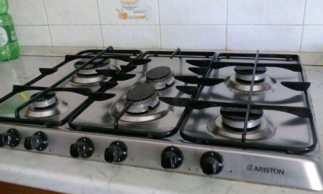

Buongiorno, vorrei chiedere se qualcuno può aiutarmi a risolvere il mio problema: Ho il piano cottura Ariston montato sopra il top il forno non è situato sotto il piano cottura, all'inserimento della spina scatta immediatamente il salvavita, non si sono verificate infiltrazioni di acqua, i fili della spina sono integri, il piano ha 12 anni di vita. Grazie.

Invio in allegato la foto del piano cottura.
Re: Piano cottura fa scattare il salvavita
Ciao,
ne ho uno della stessa marca, esteticamente simile, ma a 4 fuochi,
dalla foto non si vede, sulla sinistra dovresti avere il pulsante che alimenta
l'accensione elettrica.
Il mio aveva il pulsante a massa, prova ad escluderlo e vedi se funziona,
se è il colpevole, prova a pulirlo, al limite lo sostituisci.

No non c'è nessun pulsante che alimenta l'accensione elettrica.

e tenendo premuto sulle manopole del gas faceva la scintilla ?
Purtroppo questo piano cottura ha un pulsante sotto ogni manopola e non hai alternative , devi smontare il piano superiore , mettere tutto a vista e in base a che condizioni si trova il cablaggio si vede il da farsi o potrebbe essere necessaria la sostituzione del trasformatore alta tensione.
sotto ai bruciatori vi sono delle viti, svitale , sfila tutte le manopole e il piano si alzerà.
Fai questa prova prima , inverti l'inserimento della spina sotto sopra ,
Quando ti scatta in un verso .
Se il problema persiste devi per forza aprire
ciao
ciao

La spina è già staccata dalla presa perché appena la inserisco mi fa scattare il salvavita e quindi sarei senza corrente per tutta casa. In questi giorni accendo i bruciatori con l'accendino. Questa sera quando torno a casa farò' questa prova dell'inversione della spina, ma immagino che scatterà lo stesso il salvavita in ogni caso provare non costa nulla. Per il momento grazie 1000 ad entrambi per i suggerimenti e la spiegazione.
Contro ogni mia previsione devo dare atto e complimentarmi con Dalmos, invertendo la spina il salvavita non scatta e tutto funziona regolarmente. Adesso che faccio c'è pericolo di qualcosa? Posso tranquillamente rimanere cosi? In ogni caso vorrei risolvere il problema cosa devo fare?
Per il momento lascia tutto come sta .
potrebbe trattarsi di una dispersione temporanea dovuta ad una infiltrazione di acqua o di umidità che magari con il caldo stesso del piano vada via .
Facendo quell'inversione non hai fatto altro che portare in dispersione il neutro e non più la fase , per cui non ti preoccupare , se avessi avuto la spina già inserita in questa posizione probabilmente non te ne saresti nemmeno reso conto di questo problema .
Se invece il problema si aggravasse e ti salterà di nuovo il salvavita , sai già che devi aprire il piano.
