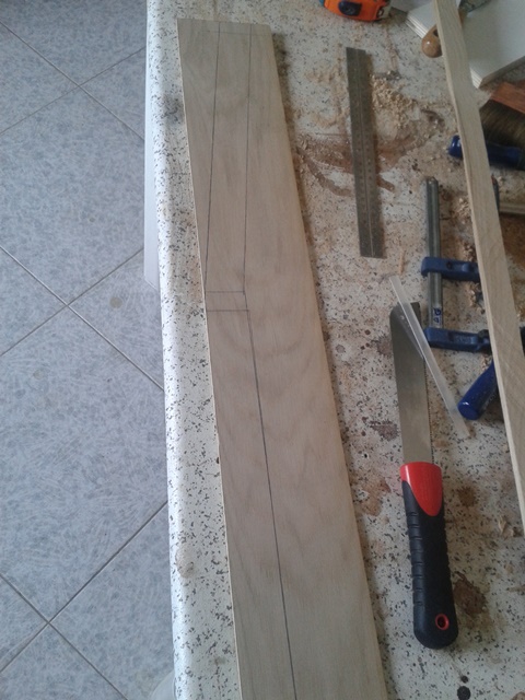

disegno sagoma piede posteriore sulla dima

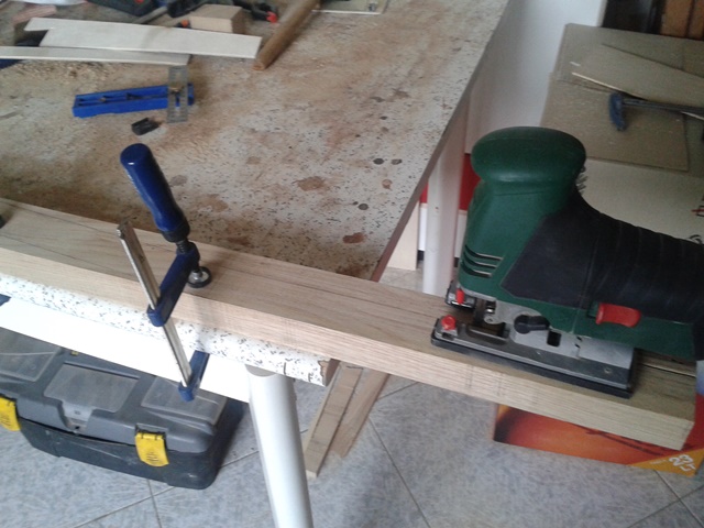

dopo aver ritagliato la dima ed averne disegnato i contorni sul pezzo procedo allo
sgrosso col seghetto alternativo

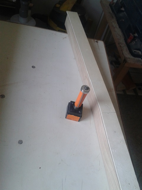

quindi si passa il pezzo con la dima sulla fresa a rifilare con cuscinetto

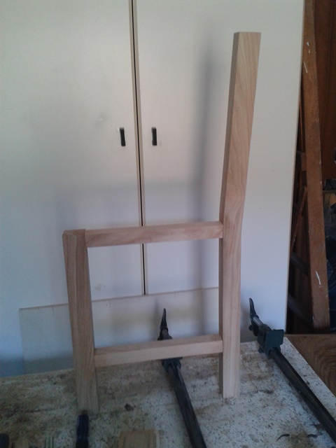

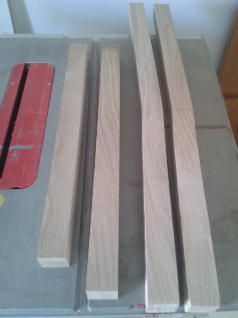

e questi sono i piedi posteriori con lo schienale leggermente inclinato e quelli anteriori
da portare a misura

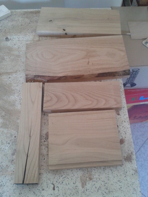

in queste foto si vedono gli scarti con i quali dovrò ricavare la seduta ed i vari
traversi della sedia :?

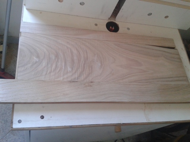

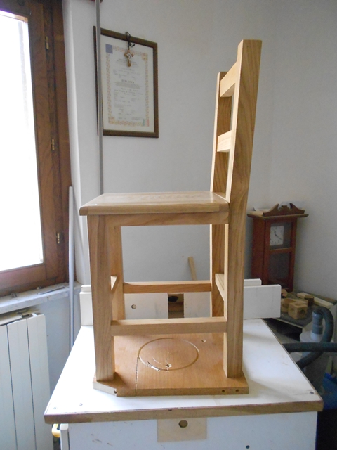

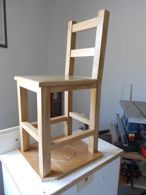

racimolando gli ultimi scarti ho fatto la seduta, guardate com'è bello il castagno al naturale
con solo un velo di olio paglierino, poi sarà rifinito come al solito con fondo e finitura cerata
vediamo chi indovina di quanti pezzi è composta questa tavoletta :)
Messaggi: 6563
Re: Sediolina con gli scarti
Mario , se non vedo male sono 5 pezzi ,
Messaggi: 17893
e no :P
Messaggi: 6563
Cioè non sono tre più due trasversali sotto sopra ?
Messaggi: 17893
No no :lol:
Messaggi: 6563
Faccio un ultimo tentativo prima di andare a fare un ulteriore controllo della vista ,
Ai 5 di prima ne aggiungo 1 perché mi sembra di intravedere una giunzione subito a sinistra . : Chessygrin :
Messaggi: 17893
: WohoW : beccato
Messaggi: 6563
Ah meno male stavo cercando il numero dell'oculista.!
: Thumbup : ottimo lavoro Mario : Sailor :

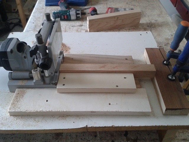

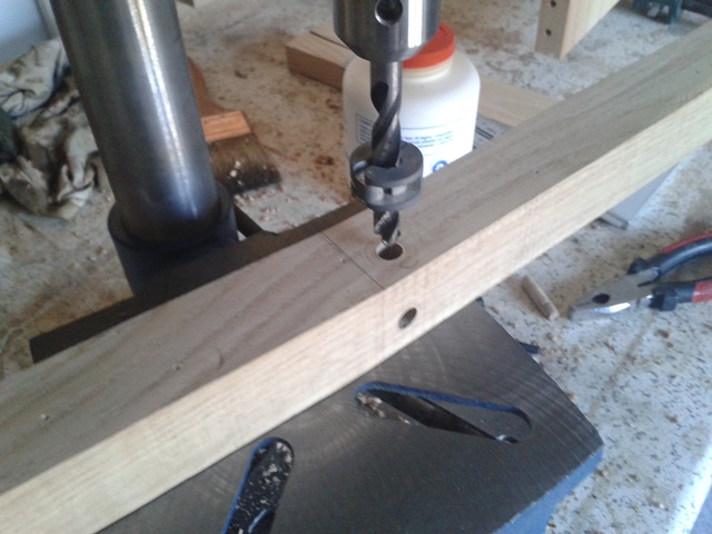

fori fori fori : Nar :

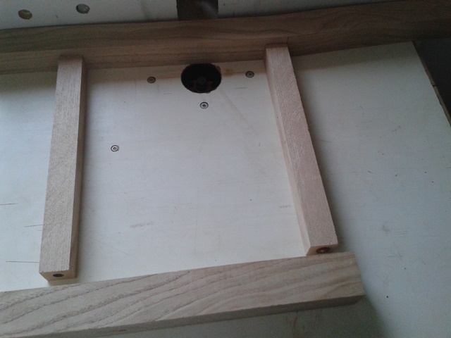

accrocco per forare i listelli di testa con precisione e rapidità
con i segnaforo marco i piedi della sedia
quindi si forano i pezzi sul trapano a colonna
prima metà dopo l'incollaggio
mario scusa che così è quell' arnese che si vede nella prima foto??? "foro foro foro" non riesco ad interpretare :D
Messaggi: 17893
è una spinatrice come questa
