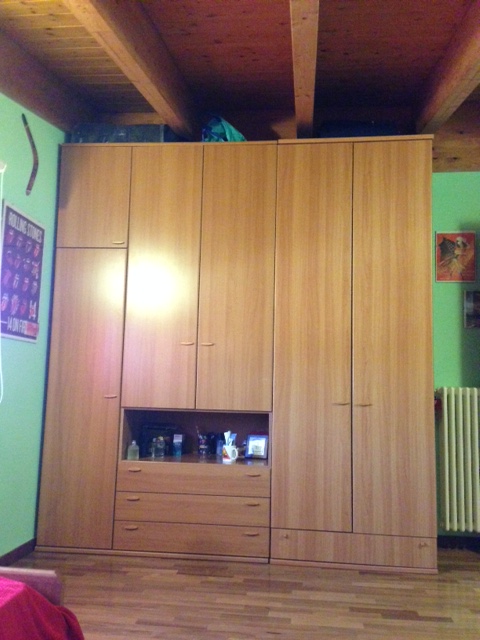

Buonasera, si continua con la lista da depennare :D.....devo ricavare un doppio armadio con ponte tipo questo Immagine

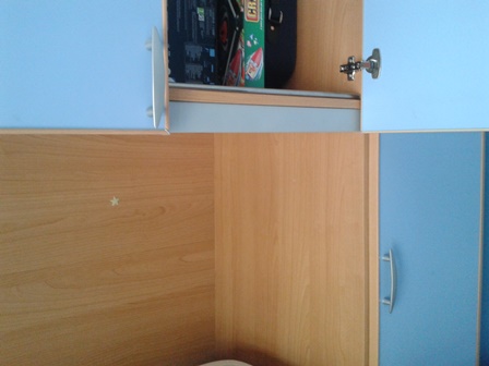

i pezzi li ho tutti, ho gia misurato i tagli da fare sulle ante, le mensole ecc ecc....il primo armadio a sinistra (vedi foto 2) è da 45, poi c'è il centrale da 90 dal quale ricaverò 2 pensili da 90x63,5 ed infine l' ultimo sulla destra che verrà ridotto anch' esso a 45. Ho solo un dubbio, ogni armadio ha un top, un fondo e un intermedio il tutto unito con le viti tiranti.....posso utilizzare lo stesso sistema per i 2 pensili o consigliate di aggiungere qualche spina di sicurezza?? il peso non sarà eccessivo, andrà nella casa di montagna, quindi da sfruttare maggiormente in agosto...che mi dite??
PS: questo è l' armadio attuale :D

ti mostro come è fatto il mio, come vedi i due pensili sono poggiati su quella barra di ferro azzurra
avvitata tra i due armadi laterali, inoltre questi ultimi poggiano, nella porte posteriore, su quel pannello
spesso 1 cm che si vede sullo sfondo, se non lo metterai dovrai prevedere anche nella parte posteriore
una barra in ferro, basta uno scatolato 2 x 3 altrimenti i due pensili al centro tenderanno a flettere,
in alternativa puoi appendere i due pensili come hai fatto con la cucina, dopodiché andrai ad ancorarci
i due armadi laterali ;)

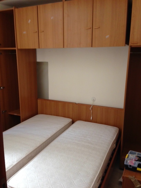

allora...il lavoro è quasi finito, non sono rientrato nei tempi, però la camera è operativa, solo ultimi ritocchi.
Ora il tipo di montaggio è questo!!! Mi rendo conto che la testa è praticamente chiusa dall' armadio e mo?!?!?! ;D
faccio una guida sotto i pensili e ci infili il monitor del pc hahahaahhaah che mi consigliate?

allora questa è la disposizione della camera, non ho spazio per tirare avanti, spostare dietro, mettere in diagonale ecc ecc..... ora siccome noi spesso e volentieri utilizziamo il portatile per vederci un film e addormentarci davanti, stavo cercando un sistema per appoggiarci il portatile.
essendo la testa del letto incassata tra i 2 armadi, 55cm di profondità completamente chiusa, non ho idea di come piazzare un piano d' appoggio per stare comodi x vedere un film, tutto qua :D
