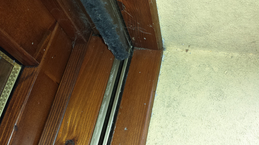

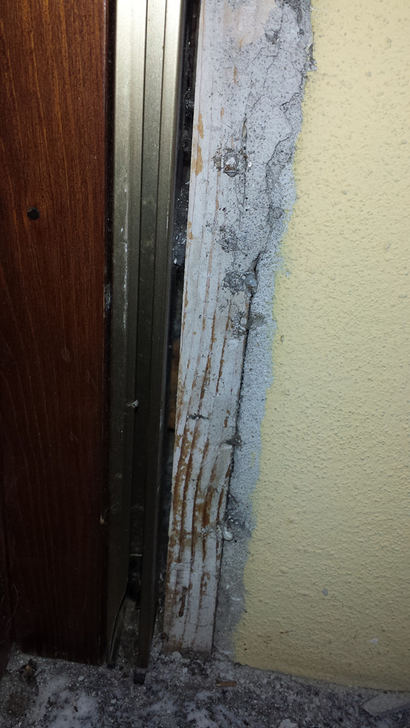

non so se il titolo è corretto, comunque vi lascio due immagini della finestra con zanzariera (a scorrimento verticale) ormai rotta irreparabilmente, la prima mostra il profilo orizzontale superiore (fotografato dal basso) e la seconda il profilo laterale, entrambe scattate dall'esterno.
E' una operazione fattibile la rimozione dei due profili e dell'avvolgibile superiore e la sostituzione con una zanzariera integra?
Avrei pensato, nel caso ovviamente sia fattibile con le mie povere forze e le vostre preziose indicazioni, di rimuovere una zanzariera (perfettamente funzionante) da una finestra che non uso mai, con le stesse misure, e metterla al posto di quella rotta.

da quello che si vede sembrerebbe che le guide della zanzariera siano bloccate da quei listelli
posti ai lati della finestra a mo di cornice, puoi verificare come sono fissati al muro ?
una volta rimossi quelli il tutto dovrebbe venire via, in alternativa se la zanzariera ti
serve fissa potresti applicarci sopra una di quelle a strappo col velcro oppure crearti un
telaietto in legno a misura con la zanzariera spillata sopra che poi andrai a fissare con
viti a quei listelli

mi pare di vedere che la zanzariera scorra dentro le sue guide in alluminio, i listelli pensola zanzariera scorre dentro quei listelli.
servano solo a tenere ferme le guide ed anche, forse per un fatto estetico
Re: Sostituzione di zanzariera montata nei profili della finestra
sembra, o è un muraletto da 7 tagliato a metà e verniciato come controtelaio e, se non ho visto male, nella prima foto in alto a sinistra, si vede la testa di una vite. Mi sembra strano non vederla nella seconda, hai piedi della struttura

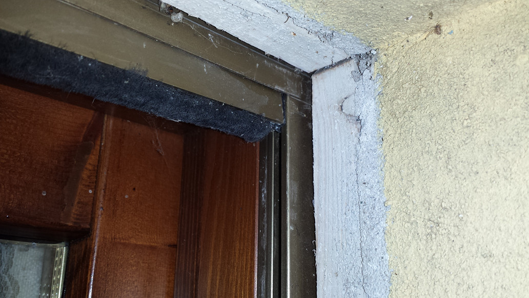

ho provato a rimuovere i profili ottonati (le guide dove scorre la zanzariera per intenderci) ma non ci sono riuscita, non capisco se sono fissati o meno, sembra di no, come vedete nella parte inferiore ho infilato un cacciavite; vedete anche com'è la parte superiore, quella col cassonetto.
Qualche idea per favore su come rimuovere questa zanzariera?

- parte superiore
- alto.jpg (136.92 KiB) Visto 4729 volte

guarda dentro le guide se c'è qualche vite altrimenti devi rimuovere i listelli in legno che mi sembrano
inchiodati al muro, basta infilare quel cacciavite tra il listello ed il muro e viene via

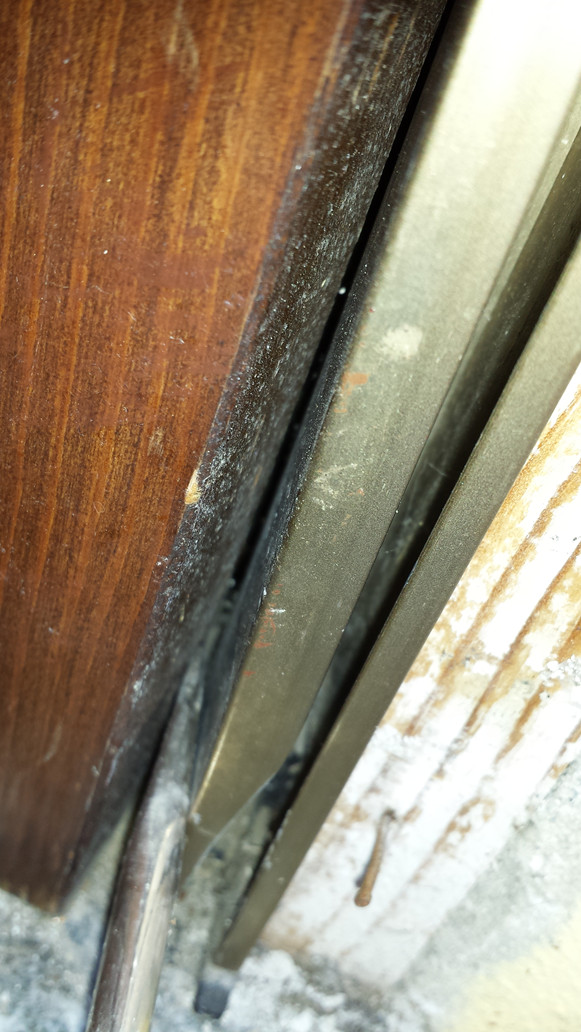

Mario...mi sono arenata nuovamente; ho controllato ma non vedo viti nelle guide; ho poi rimosso i listelli di legno ed ecco quello che si vede:
(non riesco ancora a rimuovere la zanzariera)

pulisci bene e guarda alla base delle guide se qualche vite altrimenti prova ad afferrare la guida
dalla base e tirala verso di te facendola ruotare, tolte le guide il cassonetto, che si incastra su di
esse dovrebbe sfilarsi facilmente, speriamo che non le hanno incollate col silicone o altro
come dice mario....prova a prendere con una pinza alla base delle guide, magari metti uno straccetto così non si segna e prova piano piano a tirare e muovere, facendo attenzione a dove fa impedimento. Nota se si muove fino ad un certo punto e poi si blocca e guarda se c'è qualche vite (molto probabilmente ce ne sono) a meno che non ha le clip a muro, ma quelle di solito si usano per la zanzariera a soffietto. Pazienza e occhio e si risolve, non esistono foratine con le guide prefabbricate
Non vorrei sbagliare ma, dalla foto, mi sembra che le guide siano state fissate col silicone, e, se così fosse, lavoro veramente pedestre.
E, sempre se così fosse, armati di un cutter per rimuovere il silicone e poter sfilare finalmente le guide.
