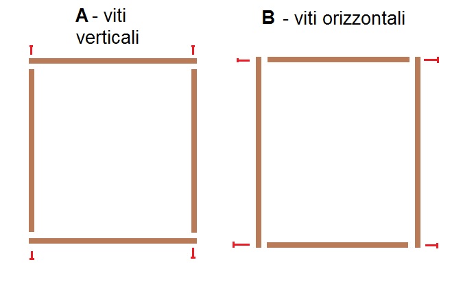

Ho qualche piano di truciolare melaminico e ci vorrei fare un pensile da cucina.
Mi stavo chiedendo... qual'è il corretto modo di inserire le viti? Verticalmente o orizzontalmente?
Mi spiego meglio. Vista frontale:
A oppure B?

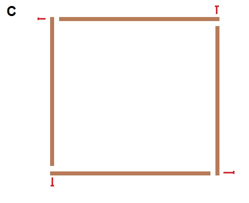

O magari C ?!
Lo metterei su con la barra portapensile con le attaccaglie che già ho...
I pezzi sono 4, 80x30 cm per poco meno di un paio di cm di spessore... Poi ne avrei anche di più larghi per farmi le ante...

O magari C ?!

metodo B ma oltre alle viti ci andrebbero le spine in faggio

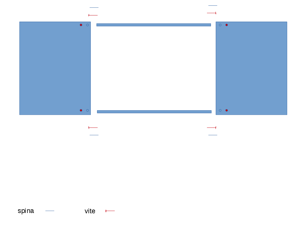

I pensili da cucina sono destinati a portare pesi non indifferenti, specialmente se sono destinati ad ospitare piatti in ceramica. Perciò, come ti ha consigliato mariobrossh, ti conviene impiegare sia le spine in legno che le viti, ma come hai indicato nel disegno B. Quindi inserisce una vite ed una spina in prossimità di ciascun angolo ed esattamente la spina sul lato esterno e la vite 2 cm. dopo.plcet ha scritto:per esperienza e grazie a Mario, bastano anche solo le spine con la vinilicaperò c'è bisogno della tecnica per fare i fori
Allego il disegno realizzato, nella speranza che risulti più chiaro quanto descritto sopra.
Naturalmente la spinatura suli montanti di ciascun pensile dovrà essere cieca, così non si vedrà la spina dall'esterno. Per realizzare la spinatura cieca potrai utilizzare uno strumento simile a quello descritto qui
- disegno.png (13.66 KiB) Visto 4072 volte

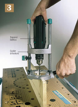

Si, io l'ho comprata e l'ho usata, ma anche quella, nel tempo, perde efficacia a causa della corrosione degli anelli di foratura. Inoltre è stata costruita per legni di un dato spessore e, cambiando spessore i buchi sul dorso delle tavole non rispettano più la mezzeria del dorso.
La verità è che per realizzare gli incastri occorrono, per il Fai da Te, macchine semiprofessionali, ma costano tanto.
La soluzione squadra + matita + attenzione è, secondo me, quella più affidabile da percorrere. Per rispettare l'ortogonalità della perforazione sul dorso della tavola può andare bene la guida mobile seguente
- guidamobile-trapano.jpg (22.74 KiB) Visto 4002 volte
