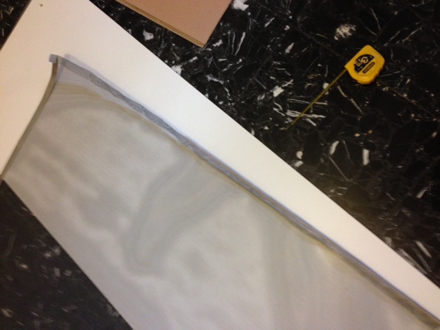

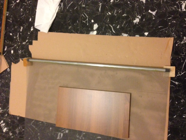

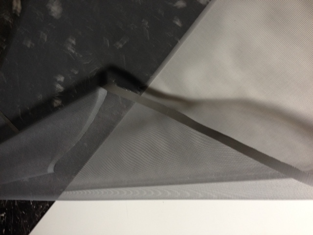

Ho dovuto rinnovare delle zanzariere ormai vecchie e strappate in diversi punti......ho cercato di ricreare quello che era in principio e ho operato, eliminando la vecchia zanzariera, recuperando il rullo sali/scendi, i fermi nelle guide e la stecca che blocca la parte di tiraggio della rete.
Dopo aver fatto ciò, ho ritagliato a misura la nuova rete, ho incollato con del mastice la rete al rullo sali/scendi, con del nastro extra-forte ho rinforzato i bordi laterali, fissato i fermini in plastica nella parte posteriore ho pinzato con la spillatrice la rete e c' ho fatto passare la stecca in plastica che funge da fermo, il tutto ricoperto e rafforzato nuovamente col nastro extra-forte....

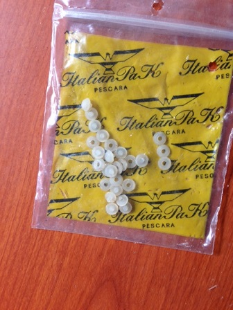

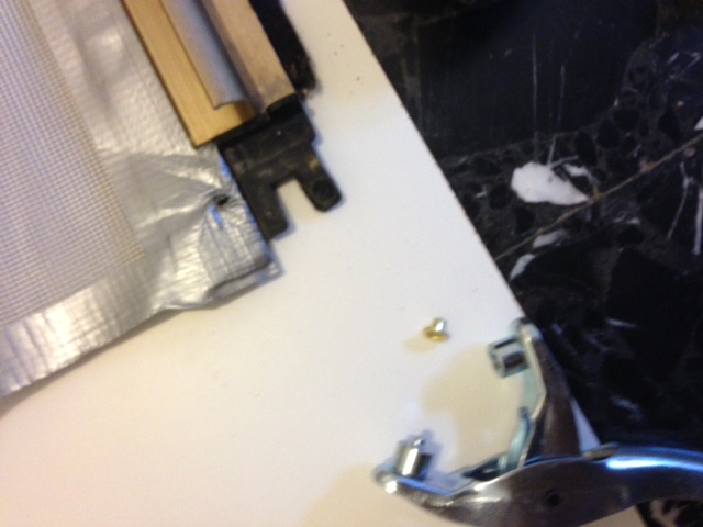

questo è il "terminale" spillato, nastrato e spinato con l' occhiello

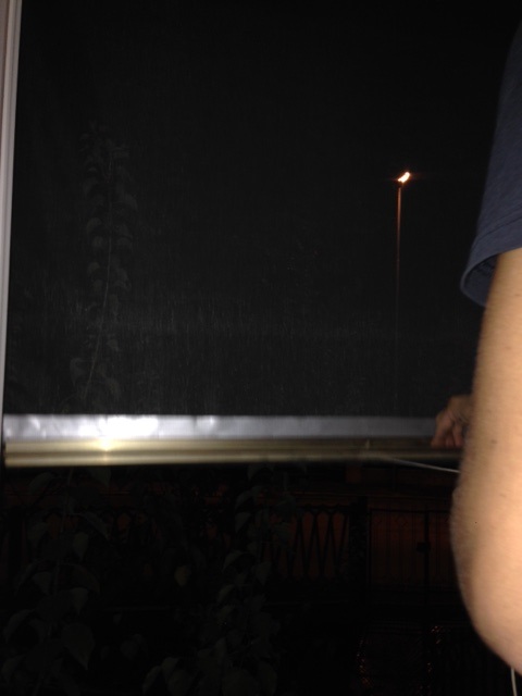

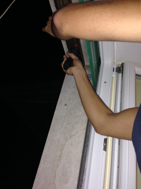

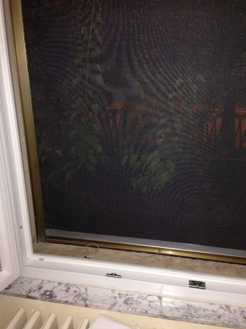

questa sera alle 10 ne ho rimontate 2
scusate la qualità delle foto.....non sono il mio forte
PS: la zanzariera rinnovata tornata alla base

se funziona vuol dire che hai fatto un buon lavoro perché dalle foto è difficile giudicare
Re: Zanzariera
haahhahah certo le foto fanno alquanto pena

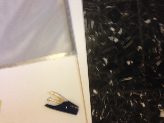

comunque nella prima foto c'è la zanzariera in fase di incollaggio al rullo, è stata una nottata intera ad asciugare, nella seconda si vede il bordo laterale con l' extraforte ed i pirulini che servono per non far uscire la rete dalla guida....poi c'è la spillatrice che ho utilizzato per spillare la rete e inserire quel tubicino bianco, che va inserito nel telaio orizzontale, che funge da tirante e blocca sul davanzale la rete....
poi c'è la pinzatrice per occhielli che ho dovuto rimettere nei ferma rete laterali....questi per intenderci
....purtroppo la prima volta che l' avevo rifatta, non avevo messo nulla, solo un pò di nastro l' ho appesa, e come s'è tirata, col rullo in tensione è durata 5 minuti, s'è scollata sotto e se n'è rientrata ahhaahha è uscita a risate, poi ho riflettuto e mo la prima regge già da una settimana. Fondamentalmente le reti vengono aperte e chiuse pochissimo, quindi credo che durino, al massimo si può scollare intorno al rullo, ma essendo la rete abbastanza lunga, diciamo che la molla aiuta a schiacciare la parte incollata, con la rete in eccesso, quindi credo e spero che reggano

I pirulicchi che reggono nella guida li ho recuperati dalla zanzariera stessa, spero che anche a te si tolgano, a me erano messi a pressione, vedi un pò...fai attenzione perchè sono un pò secchi, quindi potrebbero spezzarsi, te ne bastano 3 o 4 per lato.
